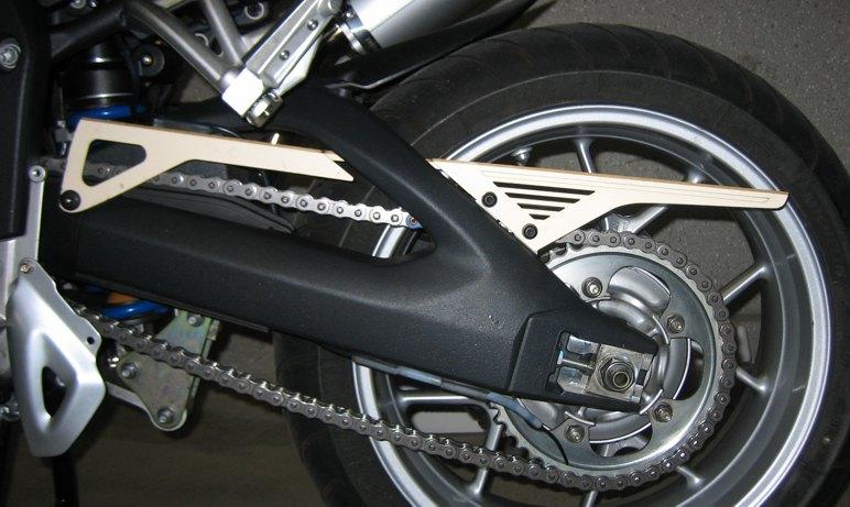

Kitanoh Geschrieben am April 16, 2008 Share Geschrieben am April 16, 2008 Hallo, habe beim stöbern folgendes gefunden!!!Aber leider glaube ich nicht lang genug um das allseits bekannte Problem zu lösen aber schaut selber mal!!! Gruß Kitanoh http://www.bikefarmmv.de/kettenschutz/zeig....php?fid=204257 Zitieren Link zu diesem Kommentar Auf anderen Seiten teilen More sharing options...
xabbus Geschrieben April 16, 2008 Share Geschrieben April 16, 2008 Hmm. sieht etwas eigenwillig aus.Ich hatte mal eine Anfrage gestartet, bei einer kleinen Werkzeugfirmaunseren Kettenschutz einfach kopieren und drei cm länger in Edelstahlausgeführt. Hätte ca. 90 Euro pro Stück bei 5 St. Abnahme gemacht.Macht wahrscheinlich nur Sinn wenn ein paar Stück mehr zusammenkommen.Servusda Peda Zitieren Link zu diesem Kommentar Auf anderen Seiten teilen More sharing options...
Kitanoh Geschrieben April 16, 2008 Autor Share Geschrieben April 16, 2008 Hallo xabbus,ich finde das Ding auch nicht besonders schön aber es ist halt mal ein Anfang!!!Ich habe mal die Firma angeschrieben und um Info gebeten anbei mal meine Anfrage:Hallo,habe den Kettenschutz(Aufsatzstück) für die Tiger 1050 bei ihnen entdeckt,meine Frage lautet nun ist er länger als der Originale damit er das Kettenblatt nach oben abdeckt??Es hat nach meiner Info jeder Tiger 1050er Fahrer mit abgeschleuderten Kettenfett bis hoch an die Heckverkleidung zu kämpfen!! Wenn nicht mein Tip nochmal anpassen und ändern!!!Über eine Nachricht würde ich mich freuen!!!! Ansonsten ist deine Idee nicht schlecht darf nur nicht zu schwer werden damit er an den Befestigungspunkten nicht abvibriert!!!Ist mir mit einem Kettenschutz aus VA an meiner XJR passiert gott sei Dank im Stadtverkehr und nicht beim angasen ist nicht so komisch während der Fahrt!!!!Gebürstete Alu ist auch noch eine Alternative!!! Gruß Kitanoh Zitieren Link zu diesem Kommentar Auf anderen Seiten teilen More sharing options...
Gast jogyjogy Geschrieben April 16, 2008 Share Geschrieben April 16, 2008 "CNC gefertigter Edelstahl Kettenschutz . Edle Optik durch reine Metalloberfläche . Absolut korrosionsfrei. Pflegeleichtes Anbauteil . Weitaus widerstandsfähiger als Alu oder Kunststoff . !!!!!Wirksamer Schutz bei reissenden Ketten oder brechenden Kettenrädern !!!!!!. Design und Fertigung erfolgen komplett in Deutschland ". naja ob das ein wirksamer Schutz bei einer reisenden Kette oder bei brechenden kettenrädern ist , wird wohl kaum was aushalten das 2mm Blech .......das fetzt genauso weg wie alles andere die Optik ist ja nicht schlecht Zitieren Link zu diesem Kommentar Auf anderen Seiten teilen More sharing options...

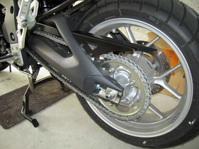

Gast gmc Geschrieben April 16, 2008 Share Geschrieben April 16, 2008 (bearbeitet) Hallo zusammen,das Teil ist leider nicht länger als das Original, obwohl das nach Auskunft der Firma kein Problem darstellt. Ich hatte mein Original genau dafür eingeschickt, mit der Bitte den Nachbau um 6 cm länger zu machen ... vielleicht hat ein anderer mehr Glück.Grußgmc bearbeitet April 16, 2008 von gmc Zitieren Link zu diesem Kommentar Auf anderen Seiten teilen More sharing options...

Gast gmc Geschrieben April 17, 2008 Share Geschrieben April 17, 2008 .. na da schwant mir doch etwas, die haben sicher mir das Teil geschickt, daß für die Insel bestimmt war ... ich hab mich auch gewundert.Als Aufsatz ist es unbrauchbar, man muß den Originalschutz definitiv bearbeiten.Die Qualität an sich ist schon gut, mit dem vorderen Teil zusammen wird der Kettenschutz aber sicher auch recht schwer (gibts auch leider nicht in schwarz). Zitieren Link zu diesem Kommentar Auf anderen Seiten teilen More sharing options...

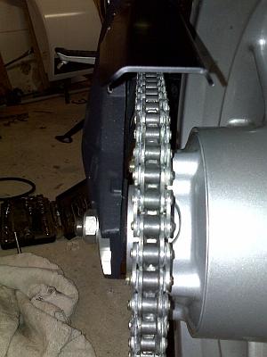

TMA Geschrieben April 17, 2008 Share Geschrieben April 17, 2008 (bearbeitet) Wartet mal noch so drei bis vier Wochen, ich lasse gerade einen Prototypen bauen.Ca. 5 - 6 cam länger als das Original, gefertigt aus schwarz eloxiertem Aluminium. Preis wird sich vermutlich in der Gegend um 50 - 60 EUR bewegen.Das Teil wird den gesamten Originalschutz ersetzen, ist also nicht bloß eine Verlängerung des hinteren Teils.Je mehr zusammen kommen, umso günstiger wird es. Momentan sind als Erstserie 100 Stück geplant.Edit sagt:Wenn noch irgendwelche Wünsche vorhanden sind, dann bitte baldmöglichst einen Input geben! bearbeitet April 17, 2008 von TMA Zitieren Link zu diesem Kommentar Auf anderen Seiten teilen More sharing options...

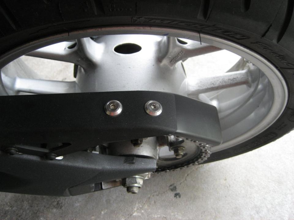

Gast gmc Geschrieben April 17, 2008 Share Geschrieben April 17, 2008 (bearbeitet) So nachdem es in Deutschland noch nix vernünftiges in Sachen Kettenschutz gibt hab ich nun in UK bei http://shop.heroblobs.co.uk/collections/triumph-tiger einen geordert. Das Teil ist ca. 5-6cm länger und etwas breiter als das Original und auch etwas breiter, an der Innenseite leicht nach unten abgeschrägt um auch den Reifen sauber zu halten. Kostet 60 Pfund, Tiger-Forum Members bekommen 10% Rabatt. Die Qualität ist prima, paßt genau und ist schwarz! Anbei die Bilder: Gruß gmc HIER bearbeitet April 17, 2008 von gmc Zitieren Link zu diesem Kommentar Auf anderen Seiten teilen More sharing options...
Gast gmc Geschrieben April 17, 2008 Share Geschrieben April 17, 2008 und noch eines: Zitieren Link zu diesem Kommentar Auf anderen Seiten teilen More sharing options...

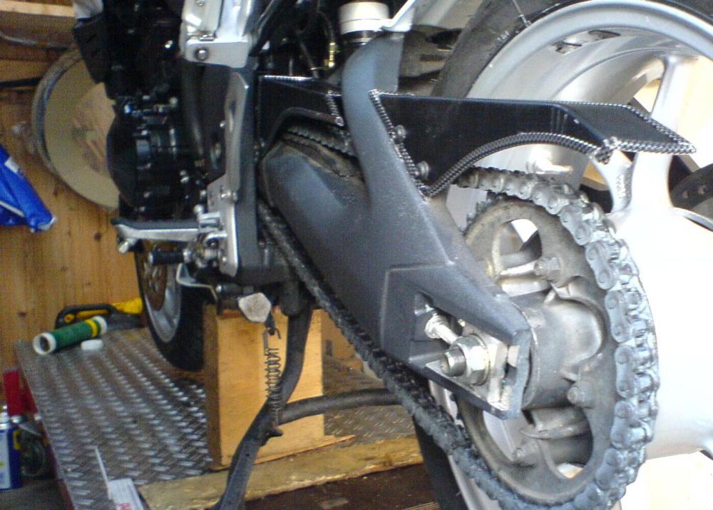

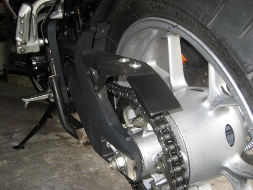

Bär-Tiger Geschrieben April 22, 2008 Share Geschrieben April 22, 2008 Hi,das ist dann mal meine Version des Kettenschutzes. Ja ich weiß, die Schrauben müssen noch schwarz werden. Als Verlängerung habe ich Teile von einem telefonhörer genommen da kommt mal wieder der Job durch Zitieren Link zu diesem Kommentar Auf anderen Seiten teilen More sharing options...
Bär-Tiger Geschrieben April 22, 2008 Share Geschrieben April 22, 2008 (bearbeitet) Und noch eins von der Seite bearbeitet April 22, 2008 von Bär-Tiger Zitieren Link zu diesem Kommentar Auf anderen Seiten teilen More sharing options...

TMA Geschrieben April 23, 2008 Share Geschrieben April 23, 2008 (bearbeitet) Kurze Zwischeninfo:Hatte heute ein Gespräch mit dem Konstrukteur des metallverarbeitenden Betriebes, der die Teile dann auch herstellen wird.Die Teile werden aus 2mm Aluminium gelasert, gekantet und anschließend schwarz eloxiert. Alle benötigten Befestigungsteile (Schrauben usw) sind dabei. Muster wird es in der ersten Mai-Woche geben, dann geht es an die Feinarbeit. Alles in allem, wenn nichts größeres dazwischen kommt, wird es wohl KW21 / 22 werden, bis die ersten Teile ausgeliefert werden können.Die Erstmenge von 100 Stück wird jedenfalls schon mal nicht ausreichen, denn es liegen bereits jetzt schon mehr Bestellungen vor (gerade auch von Händlern, die freudig registriert haben, daß es demnächst endlich etwas geben wird, wonach sehr viele Kunden gefragt hatten). bearbeitet April 23, 2008 von TMA Zitieren Link zu diesem Kommentar Auf anderen Seiten teilen More sharing options...

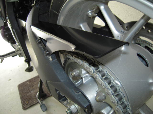

Rasender Tiger Geschrieben April 23, 2008 Share Geschrieben April 23, 2008 Hallo Tigerfahrermeine Version des KettenschutzGruß Rasender Tiger Zitieren Link zu diesem Kommentar Auf anderen Seiten teilen More sharing options...
Gummikuhfan Geschrieben April 23, 2008 Share Geschrieben April 23, 2008 Hi,sieht auch nicht schlecht aus. Erzähle mal ein wenig, was das ist und wie du es hergestellt hast! Zitieren Link zu diesem Kommentar Auf anderen Seiten teilen More sharing options...
Gast navi Geschrieben April 24, 2008 Share Geschrieben April 24, 2008 Tach,würde auch gerne Näheres erfahren, v.a. die Umrandung sieht interessant aus.Gibt einfach helle Bastler unter den Tigerfahrern ..cunavi Zitieren Link zu diesem Kommentar Auf anderen Seiten teilen More sharing options...
TMA Geschrieben April 24, 2008 Share Geschrieben April 24, 2008 ...v.a. die Umrandung sieht interessant aus. Sagt mal, ist das euer Ernst? Über Geschmack lässt sich ja bekanntlich nicht streiten, aber der Kantenschutz sieht doch eher suboptimal aus (um es mal nicht allzu negativ klingen zu lassen...) Zitieren Link zu diesem Kommentar Auf anderen Seiten teilen More sharing options...
