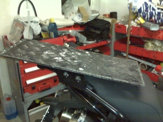

Da es ja hier um Eigenbau geht mal ein Bild von meiner, bei Bedarf (Packrolle) eingesetzten Blech-Version, Träger ist das Alu-Rack von SW-Motech, befestigt ist das Teil mit 3 Originalen Schnellverschlüssen für Topcaseplatten von SW.
Also Ruck-Zuck entfernbar (Optik!!)
Natürlich kann man/frau das Teil auch quer montieren, ich bei mir aber nicht nötig da meine Holde selbst fährt.
Das das Teil angebaut :kotz: aussieht ist aber unbestritten :mahlzeit:

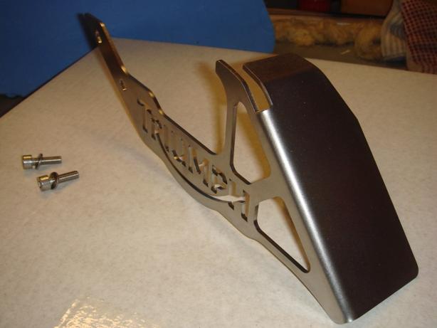

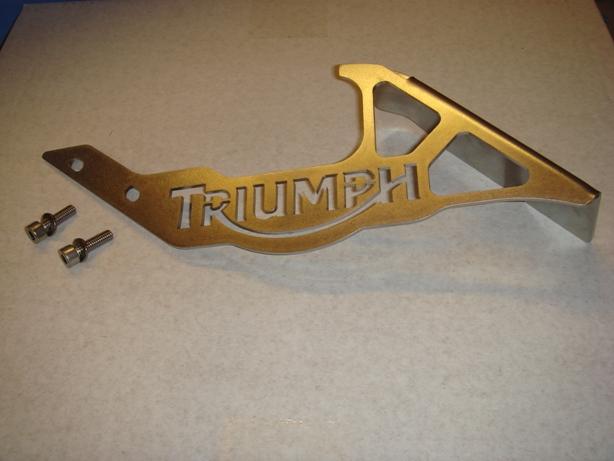

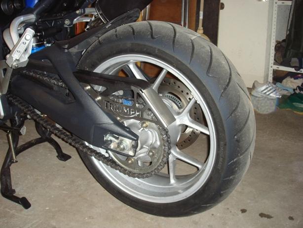

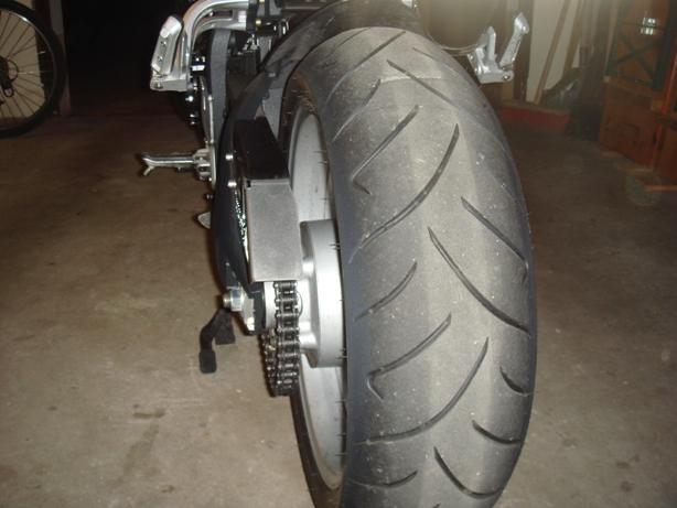

An dem Eingenbaugepäckträger habe ich leider nicht gearbeitet, aber dafür ist der angekündigte Kettenschutz, ausgelasert aus V2A und die Oberfläche trowlisiert, fertig geworden.
Das Eigenbau-Kettenschutz-Add-On wird einfach zusätzlich am vorhandenen Kunststoffschutz hinten aufgesteckt und an den bestehend beiden Schrauben befestigt. Ich dachte mir vielleicht lassen sich Funktionalität und optisches Assessoir irgendwie kombinieren und verwirklichen. Das Add-On stützt das labbelige Original-Kuststoffteil (...was meiner Meinung nach keine überragende Triumph-Ingenieursleistung ist...) zusätzlich am hinteren Ende ab, wodurch das Original nicht so schräg nach innen bzw. unten hängt.
Ich stell mal ein paar Bilder vom Add-On hier ein.
Allerdings gibts ja zum Thema Kettenschutz bereits recht professionelle Lösungen aus Kunstoff und sogar aus Kohlefaser hier im Forum in 'nem anderen Thread.
Gruss aus dem sonnigen Süden der Nation
Peter
Hallo Piet,
als "Edd On" kann man das wohl nicht wirklich bezeichnen.
Steckt schon ne Menge Schmalz drin.
Für den "Habenwolleneffekt" wie schaut es denn mit der Kleinigkeit
zwischen Daumen und Zeigefinger aus??
Würde sich vielleicht auch gut an dem bereits sehr gut verarbeiteten
längeren Kettenschutz von TMA machen.

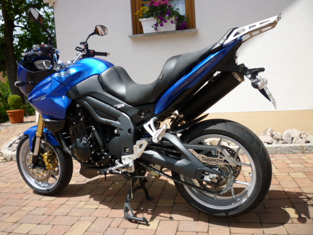

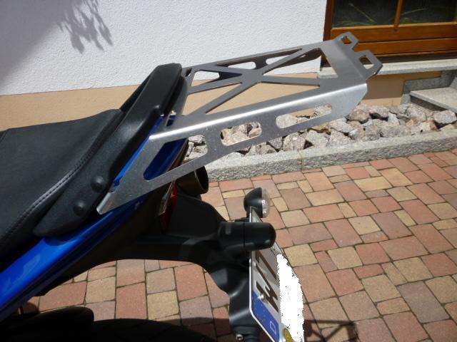

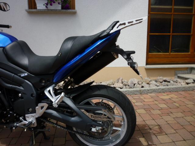

so, nun ist er endlich fertig mein Eigenbaugepäckträger. :thumbup:
In den Pfingstferien hatte ich etwas Zeit und hab das Teil fertig konstruiert.
Nach dem ersten Prototyp ist nun diese Version mit zusätzlicher Abstützung seitlich nach unten entstanden. Mit 4 x M6 Schrauben ist der Halter in wenigen Minuten an den Zubehörhaltegriff montiert.
Er ist aus 2.5mm Edelstahlblech mit Ausschnitten zur Gewichtsreduktion, Oberfläche trowalisiert und mit einigen Befestigungsmöglichkeiten versehen für Spanngurte und Riemen. Meine Gepäckrolle packt er jedenfalls locker.
Ich stell mal ein paar Bilder dazu ein.
Damit ist mein Tiger-Gepäckproblem gelöst....der Urlaub kann kommen. :bang:
