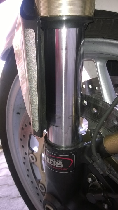

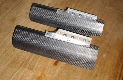

Gast Spitfire
Hallo !
Bislang bei meinem TIGERnach 13500Km (Bj. & EZ08), noch keine konkreten Verdachtsmomente wegen der Simmerringe.
Soll auch durch Einsatz dieses Updates gerne so bleiben. B)
Greetinx
Spitfire ^_^
Mann, Du bist echt der Hammer ;)
Geile Arbeit, wieder mal....
Muss man da wieder ein Monatsgehalt für anlegen??? :wistle:
Gruß Hebi
