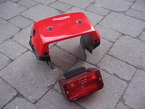

Hier rechts im Bild. Ein Austausch Relais für LED, deshalb rundes Gehäuse. Original ist wie ein Würfel.
Ahhh.... wunnerbar!
Danke, Ralf und maley!
:thumbup:
Das hilft und macht die Sache VIEL überschaubarer!
