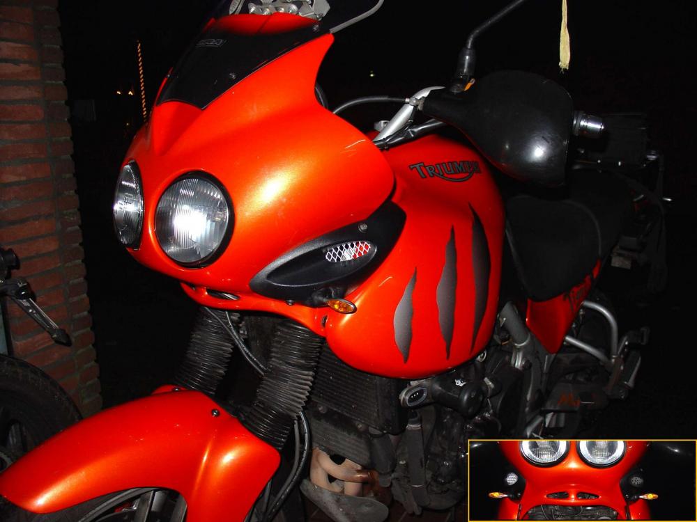

Racegitter an der Verkleidung 709EN
tigerjoe
Hatte es vor längerer Zeit einmal als Idee ins Auge gefasst
http://www.tigerhome.de/index.php?showtopic=206
und nun realisiert (musste eh' alles abgebaut werden, um die Birne für die Beleuchtung der Uhr auszuwechseln). Nix aufwendiges, aber mir gefällt's.

Das Renngitter hatte ich wie einige andere auch in der Mitte unter dem alten Cockpit und vor den Kühlern, lässt sich wirklich super verarbeiten.

Wo bei mir jetzt die Seitenteile zersplittert sind könnt ich es tatsächlich auch in Angriff nehmen GFK Formen zu basteln und darin nette Lämpchen zB.
LED Tagfahrlicht oder die Bliker unterzubringen, mal schaun was der Winter noch so hergibt -Die Kofferschalen und die CY warten auch noch.
Joe
PS: Sry dass das so groß ist :( hab ich keienen Einfluss drauf -Wenns jemanden stört bitte sagen!!!

Das Renngitter hatte ich vor den Kühlern, lässt sich wirklich super verarbeiten.
Servus Joe,
und wie hast du das Streckmetall - heisst glaube ich so offiziell - an den Kühlern montiert?
Sieht ganz so aus, als ob du das Gitter rechts und links UNTER den Rahmen schieben konntest?!

Servus Michael
Kannst du bei mir besichtigen. Ich habe ein Nirostagitter einfach eingeklebt!
Das Gitter stammt übrigens von der Post und wird für die Kabelreparatur verwendet!

Du hast das Gitter in den Kühler geklebt oder hinter die Verkleidung?
Ich hab das obere Gitter zur Sicherheit an zwei Stellen mit Blumendraht befestigt, einfach durchgesteckt und dahinter flach vor dem Ventilator vertüddelt.
Das Gitter vor dem Ölkühler ist nur ringsum eingesteckt, die praktische Falz an den Rändern lässt es wie vorgesehen ausschaun.

Moment, du hast das angeklebt. Womit und wo?
Einfach ein paar Klebepunkte auf die Kühllamellen?
Bitte erklär mir das genauer!

Ich meine ein Gitter vor dem Öl- und Wasserkühler, gegen Steine (s. Tremalzo)
Schau dir das Bild vom Joe an.
Sieht aus, als ob das Streckmetall in den seitlichen Rahmen der Kühler drin steckt. Gefällt mir wesentlich besser als der Kühlerschutz von Touratech!

Wegen sowas hab ich noch lang keine Angst ;)
Der Draht ist eigentlich nicht notwendig, da das Gitter wie du schon sagst seitlich drinnen klemmt, von der Sache her gäbe es den Draht aber auch in grün gumiert.
Ich hab mir das Gitter auch gegen Steinschlag und Gestüpp davor geklemmt.
Die fertigen alternativen sind für einen Schüler unbezahlbar und außerdem find ich sie hässlich also mit 15€ zu Tip Auto und die Sache war geklärt.
