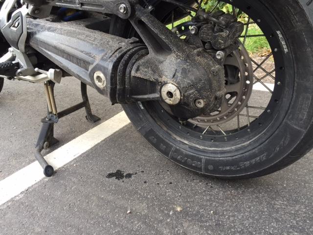

Nach einer Tour heute, habe ich ein wenig "Schmiere" an der Abdeckung des Kegelradgetriebs entdeckt. Ich bin der Meinung hier schon mal so ein ähnliches Bild gesehen zu haben, habe es aber nicht mehr gefunden. Kann es sein das sich da eine Dichtung verabschiedet? KM Stand 29000...

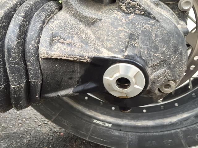

Hier noch mal ein Bild von meinem alten kleckernden Getriebe:
post-7311-0-82835500-1443033913_thumb.jp
Und hier ein Bild vom neuen Endantrieb:
post-7311-0-20151800-1443033942_thumb.jp
Dem aufmerksamen Beobachter wird auffallen, dass da auch konstruktiv etwas geändert wurde! Die Nut, aus der beim alten Getriebe das Öl herausquoll, gibt es in dieser Form nicht mehr.
