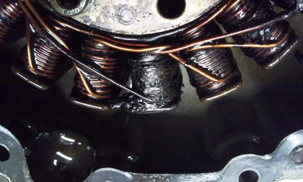

wenn keine Sicherung durch ist und die Kabel an der Bakterie fest und korrosionsfrei sind, stell dich schon mal bitte moralisch auf einen LiMa Schaden ein.
Dann sind drei bis vier Spulen durch und der Ladestrom ist geringer als die Abnahme, deswegen kannst du ohne Licht immer noch fahren.
So ein Schaden kommt schleichend und äußert sich irgendwann in genau diesen Symptomen. sad.gif

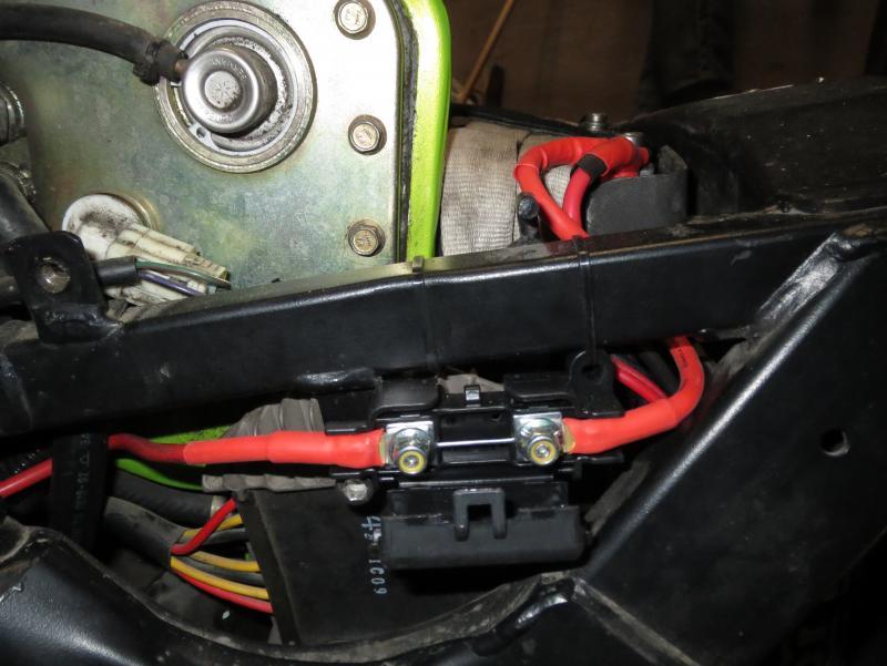

Bevor du Lima oder Lare (Laderegler cool.gif) kaufst, schau doch mal den Fred an:
http://www.tigerhome.de/index.php?showtopic=5915
Mir hat dieser Umbau geholfen:
Umbauanleitung
Guido

@ Brülli: Mach mir nur Angst cry2.gif ICH HOFFE AUF HÄNGENDE RELAIS!!!!!
@ Guido: Danke für den Link. Habe ich mir direkt ausgedruckt!
So wie es aussieht, habe ich diesen Umbau schon.
Deswegen werde ich mal alle diese Kabelverbindungen, die 30A Sicherung am Batteriekasten und Massekabel untersuchen, reinigen und mit Polfett neu verbinden.

..................nun ist es amtlich:
Nun denn, dann geht die halt zu MOTEK zum reparieren!

Was soll ich mich lange mit der Säuberung der Stecker rumärgern,
also ran an den Reglerumbau,hatte ja schon die notwendigen Teile besorgt als die klasse Umbauanleitung thumbub.gif hier eingestellt worden ist.
Das ging sogar richtig flott mit den Kabeln.
Gruss biken2.gif Axel

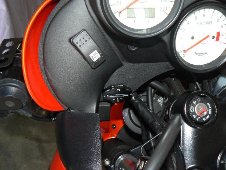

nach meinem Reglerumbau habe ich noch ein Voltmeter,von Koso,montiert.
Damit ich über die Bordspannung informiert bin.
Da ich die LED-Anzeige mit einem normalen Voltmeter überprüft habe,muß ich sagen,funktioniert einwandfrei. wackout.gif

So!!
Nach der Obduk...Opdtuk....(wie schreibt man das?? mad.gif ),
also nachdem ich die Lima ausgebaut hatte, ergab sich folgendes Bild:
Nun die Neue eingebaut, gleich noch die Gammelschrauben gegen VA Schrauben getauscht, die Kabel zusammengesteckt, und???
Juhu, funzt!
14,7V ohne Verbraucher, 14,3 V mit Verbraucher!!

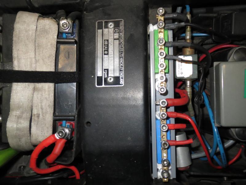

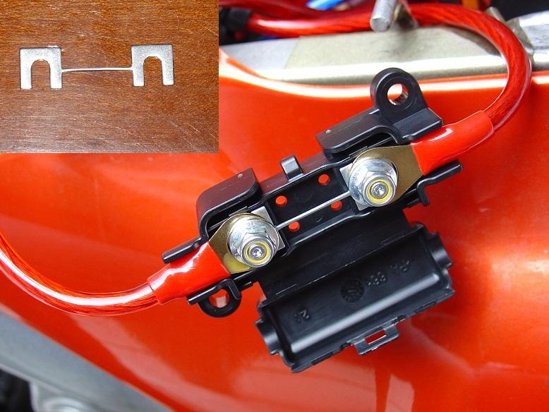

eine kleine Frage zu dem Umbau auf das Bypasssystem...
Wenn ich jetzt die 4 Kabel rot und schwarz zur Batterie und Motormasse führe dann bleibt bei mir ein freier Stecker übrig welcher unter Saft steht! Ich glaub mit braun und schwarzen Kabeln!
Wenn ich den nicht brauche... Kann ich dann die Sicherung einfach ziehen oder hängt da noch mehr drann?
Grüße
ElGrande
harty
Geschrieben: Sonntag, 09.Mai 2010, 22:10 Uhr
Beiträge: 361
Mitglieds-Nr.: 250
Mitglied seit: 2006-07-17
Ich fahre Tiger 955i 03/2004
Ich wohne in D-38518
Hi ElGrande,
Sicherung ziehen und das wars, hängt nichts weiter dran.
Du kannst aber auch zusätzliche Verbraucher daran anschließen. Sicherung kleiner wählen, z.B. 5A und hast den Vorteil, einen separat abgesicherten Stromkreis zu bekommen.

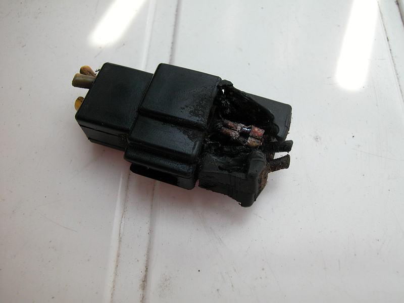

Zitat (MartinR @ Dienstag, 29.Juni 2010, 18:06 Uhr)
Meine Lima scheint sich nun auch langsam zu verabschieden. Nur nach Abklemmen aller Zusatzverbraucher wird die Batterie noch geladen  heul.gif . Der Lieferant wo Peter seine Lima her hatte bietet anscheinend nichts mehr an und Klasmo-Bikes gibt es wohl auch nicht mehr. Hat sonst noch jemand eine Idee wo es günstig eine neue gibt?
Wollte heute messen und was seh ich ? Verbindungsstecker zwischen Lima und Regler verschmort nono.gif
Habe nun Quetschverbinder da zwischen und wieder gut 14V mit beiden Augen. Habe dann mal den Limaausgang unter Last gemessen, waren je nach Belastung 13V oder 7V zwischen den Gelben. Hat jemand Vergleichswerte?

Der Umbau der Verkabelung hat sich bewährt.
Er ermöglicht eine vollständige Ladung der Batterie, die somit einen größeren Puffer darstellt, dass sich Heizgriffe und Zusatzverbraucher nicht direkt aus den Spulen der Lima bedienen und diese mit der Zeit durch Überhitzung töten.
Warum unnötig Ladespannung verschenken, wenn man sie durch einen einfachen Umbau gratis bekommt?

Also ich habe damit ja massiv auf meiner vorletzten Tour gekämpft (ständig Starthilfe vom Mitfahrer). Vorher war die Lösung noch nicht bekannt und ich habe auch LiMa, Regler und Batterie gewechselt was dann einige Zeit funktionierte.
Nach dem Umbau (20cm Strippe vom Regler direkt zur Batterie) und mit Standard LiMa und Hawker habe ich auf der letzten Tour (18000km Zentralasien) ganz genau NULL elektrische Probleme gehabt. Beide Scheinwerfer an, Nebelscheinwerfer, Heizgriffe und Bordcomputer (inkl Display knapp 80W) wurden klaglos mit Saft beliefert.
Umbauen! - und das empfehle ich auch allen anderen, die bisher keine Probleme hatten. Es wird kommen, denn mit der Zeit oxidieren 100%ig die Steckkontakte. Bei einem früher beim anderen später.
