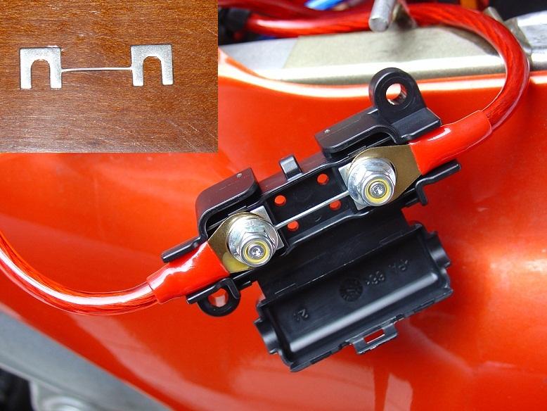

Hallo an alle den Bypass schon gelegt haben!!!
Habe alle Materialien, einschl. Hochstromsicherung.
Bin gerade dabei die OP vorzubereiten und nun hab ich ein Problem bzw. Frage.
Es ist alles soweit klar, nur wenn ich aus der Sicherung gehe in Richtung Pluspol, lege ich da das Kabel direkt auf die Batterie Auf der Beschreibung hier im Forum sieht es auf den Bildern so aus, als würde das letzte Stück (braune) Ladezuleitung aus Richtung Sicherungskasten kommend angezapft.
Nach meinem Verständnis darf doch dieses Kabel nicht gekappt werden. Dies versorgt doch den Sicherungskasten/Verbraucher auch mit Strom!?!?!
Liege ich da richtig bzw. wie mach ich es nun richtig?!?!?
Danke für die Hilfe!!
Viele Grüße aus dem OP!
Oliver

Moin Oliver,
an dem orginalen Pluspolkabel wird nix verändert !!! Es wird nur eine zusätzliche Öse aus Richtung Regler mit Sicherung auf den Pluspol der Batterie geklemmt!!!
Dadurch wird nur der Ladestromkreis verändert. Der Verbraucherkreis bleibt unangetastet.
Schöne Grüße
Jens

Moin Robert,
Achtung !!!! Der Umbau ist nur für die 955er, die 885er hat eine völlig andere Lima.
Zum Umbau: Aus dem Deckel auf dem linken Kurbelwellenstumpf kommen 3 gelbe Kabel (bei orginal Lima). Diese gehen über einen STeckverbinder auf 3 geleb Kabel, die fest am Regler montiert sind - an diesen Kabeln wird keinesfalls etwas verändert. Aus dem Regler kommen 2 rote Kabel und 2 schwarze Kabel, die zu einem Stecker führen (meißt an der Einspritzbrücke befestigt). DIESEN Stecker trennen und die die 4 Kabel in der Nähe des Steckers abschneiden. Die beiden schwarzen Kabel mit einer Ringöse zusammenfassen und zu dem anderen Kabel auf dem Massepunkt mitten auf dem Getriebeblock verschrauben.
Die 2 abgeschnittenen roten Kabel zusammenfassen und dahinter eine 30A-Sicherung einbauen (diese billig China-Sicherungshalter taugen nix, am Besten sind die BF1-Sicherungen). Von der SIcherung dann ein Kabel auf den Pluspol der Batterie und dort zu dem vorhandenen Kabel festschrauben.
Zum Abschluß im Sicherungskasten die Sicherung Nummer 2 (30A) entfernen.
Fertig.
Daß dein Tiger nicht starten will, kann eigentlich nicht an vertauschten Steckern liegen, da er schon nach dem Umbau gelaufen ist.
Kontrolliere die Anschlüsse an der Batterie auf festen Sitz. Schau, ob der Killschalter umgelegt ist......
Wenn du die Sicherung 2 nicht gezogen hast, war noch Strom auf dem Stecker mit den abgeschittenen Kabel und kann zu einem Kurzschluß geführt haben. Dabei ist dann die Hauptsicherung links am Batteriekasten geschmolzen (30A).
Wenn die Kontrollleuchten bei Zündung an jedoch leuchten, entfällt dieser Fehler.
Bitte prüfe und berichte.
Schöne Grüße
Jens

danke für die schnelle Antwort! DIE TIGER LÄUFT WIEDER.
Der Umbau war in Ordnung, leider habe ich diese Conrad-Sicherungshalter
gekauft, keinen "BF1", das werde ich wohl besser noch ändern.

Hallo liebes Forum,
habe heute über Tag mich an besagten Umbau begeben und habe die Sicherung von Conrad verbaut.
Leider kommen bei mir nach dem Umbau nur 12,5 V an der Batterie an. Wie kann das sein? motz.gif motz.gif motz.gif
Fahre den Tiger Bj. 2002
Weiter wäre es klasse, wenn mir jemand die Widerstände von der Lima sagen könnte und wie man die in welcher Reihenfolge messen kann.
PM
Hutch
Geschrieben: Freitag, 24.Mai 2013, 17:26 Uhr
Beiträge: 32
Mitglieds-Nr.: 2841
Mitglied seit: 2010-02-07
Ich fahre 709 EN
angepasst ;-)
Ich wohne in W-tal
hier noch ein Bild
PM
tigerjoe
Geschrieben: Freitag, 24.Mai 2013, 17:32 Uhr
tigerjoe
Beiträge: 2316
Mitglieds-Nr.: 33
Ich fahre 709 EN
Schnell = Spaß
Ich wohne in 25482
Hi, wenn ich das richtig sehe, sind die beiden roten falsch verkabelt. Die müssen zusammengelegt und dann über die Sicherung zur Batterie geführt werden. Und die Sicherung wird Dir wegschmoren, wenn ich die richtig als Halter für eine Flachstecksicherung erkenne.
Mit den 12,5 V hast Du nur die Batteriespannung gemessen.
tigerjoe
Der Beitrag wurde bearbeitet von tigerjoe am Freitag, 24.Mai 2013, 19:32 Uhr
Hutch
Geschrieben: Freitag, 24.Mai 2013, 18:20 Uhr
Beiträge: 32
Mitglieds-Nr.: 2841
Ich fahre 709 EN
angepasst ;-)
Ich wohne in W-tal
Der Flachsicherungshalter ist der von Conrad ArtNr.: 854726.
PM
tigerjoe
Geschrieben: Freitag, 24.Mai 2013, 19:25 Uhr
tigerjoe
Beiträge: 2316
Mitglieds-Nr.: 33
Ich fahre 709 EN
Schnell = Spaß
Ich wohne in 25482
Genau den hatte ich auch, weggeschmort!
Jetzt habe ich diese, auch von Conrad 535222 - 62
Und dies die Sicherungsstreifen dazu: 535206 - 62
Der Beitrag wurde bearbeitet von tigerjoe am Freitag, 24.Mai 2013, 19:33 Uhr
Hutch
Geschrieben: Freitag, 24.Mai 2013, 19:54 Uhr
Beiträge: 32
Mitglieds-Nr.: 2841
Ich fahre 709 EN
angepasst ;-)
Ich wohne in W-tal
Alles klar, hab mir auch noch schnell die bessere Sicherung besorgt.
Jetzt die beiden roten Kabel zusammen in einen Teil der Sicherung und von dort aus zur Batterie... ?
Ok, ich werde berichten.
Die Koppelung der beiden schwarzen kabel am Motor sind ok, denke ich ?
Danke schon mal im Voraus für die Hilfe... thumbub.gif thumbub.gif thumbub.gif
PM
tigerjoe
Geschrieben: Freitag, 24.Mai 2013, 20:02 Uhr
tigerjoe
Beiträge: 2316
Mitglieds-Nr.: 33
Ich fahre 709 EN
Schnell = Spaß
Ich wohne in 25482
Genau!
Ich selbst hätte für die Masse vielleicht nicht den Punkt am Lichtmaschinendeckel genommen, habe sogar im Gegensatz zu den meisten Umbauten hier das schwarze Kabel direkt an die Masse der Batterie geführt, aber es müsste auf jeden Fall funktionieren.
