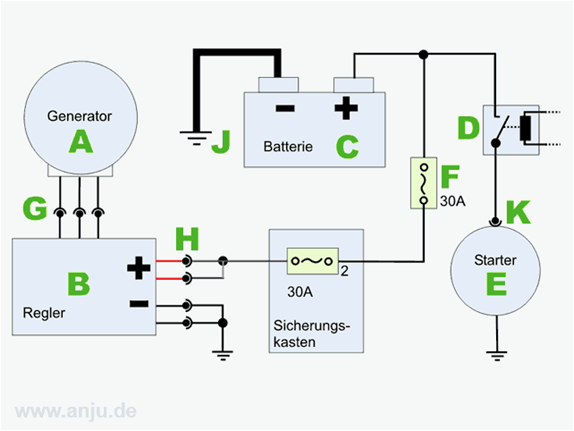

wenn keine Sicherung durch ist und die Kabel an der Bakterie fest und korrosionsfrei sind, stell dich schon mal bitte moralisch auf einen LiMa Schaden ein.
Dann sind drei bis vier Spulen durch und der Ladestrom ist geringer als die Abnahme, deswegen kannst du ohne Licht immer noch fahren.
So ein Schaden kommt schleichend und äußert sich irgendwann in genau diesen Symptomen. :(

wenn du den Umbau des Ladestromkreises schon drin hast, besteht eigentlich keine Grund (bei intakter Sicherung), warum die Batterie leergezogen wird. Wenn die Lima schon vorher einen weg hatte, ist es natürlich möglich.
Die Relais sind natürlich auch ein Ansatzpunkt und konventionelle Autorelais scheinen die falsche interne Verdrahtung zu haben, wie es Robbe auch schon ausprobiert hat.

Hallo Peter,
das ist erst mal der richtige Ansatz.
Als nächstes: Die Ladespannung an der Batterie unter Last messen, d. h. Motor läuft, Licht an und direkt an den Polen messen. Dort sollten (unter Last = Licht) bei unterschiedlichen Drehzahlen mindestens 13,8 V anliegen. Wenn nicht, dann kann die Lima defekt sein. Vorausgesetzt, Du hast alle Verbindungen (Batteriepole, kontakte der Sicherung) kontrolliert.
Dann wie im anderen Fred beschrieben verfahren, Lima checken.

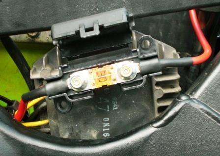

Wo hier der Umbau mal wieder erwähnt wird - der Umbau der Ladeanlage auf totalen Bypass aller Stecker unter Verwendung von Kabeln mit größerem Querschnitt hilft nicht mehr, wenn der Stator schon ansatzweise geschädigt ist.
Bei einer normalen Nutzung ist das Ganze auch nicht unbedingt notwendig, sondern erst, wenn öfter größere Mengen Strömlinge benötigt werden (Heizungen, Zusatzlampen etc. ...).

gestern hat es mich auch erwischt, <_< ,fuhr ne gemütliche Runde,nach einer Kaffeepause wollte das Tigerchen nicht mehr anspringen :wacko: .Nach Starthilfe ging es nach Hause.
Über Nacht die Batterie geladen,heute morgen mal alles durchgemessen und siehe da nicht mehr als 12,8 V. :evil:
Was soll ich mich lange mit der Säuberung der Stecker rumärgern,
also ran an den Reglerumbau,hatte ja schon die notwendigen Teile besorgt als die klasse Umbauanleitung :thumbup: hier eingestellt worden ist.
Das ging sogar richtig flott mit den Kabeln.
Was soll ich sagen ca.14,4V in allen Drehzahlbereichen :wackout:
Nochmals danke an harty,für die Umbauanleitung :prost2:

wenn ihr so ein fragliches Modell habt, macht den von Harty dargestellten Umbau BEVOR die Probleme auftreten und die Lima abraucht. Ist sicherlich günstiger - bei meinem Tiger hatte es auch nach ~38 TKm die Lima erwischt.
Schöne Grüße
Jens

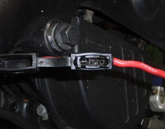

für den Limaabgang gab es werksseitig eine Modifikation (zu verbauen bei Durchsichten an den betroffenen FINs), die dann in die Serie eingeflossen ist.
Ein Bypasskabel mit dickerem Querschnitt - Ergebnis 14,4 Volt.
Ein weiterer Umbau tut dann nicht not, sondern eigentlich nur die Reinigung der Steckverbindungen.
Die meisten haben sowas auch drin, ohne es zu wissen. Der "Serienfehler" ist somit behoben.

So!!
Nach der Obduk...Opdtuk....(wie schreibt man das?? :angry: ),
also nachdem ich die Lima ausgebaut hatte, ergab sich folgendes Bild:
Die Lima ist teilweise hin :motz:
Nun die Neue eingebaut, gleich noch die Gammelschrauben gegen VA Schrauben getauscht, die Kabel zusammengesteckt, und???
Juhu, funzt!
14,7V ohne Verbraucher, 14,3 V mit Verbraucher!!
Jetzt kann ich ja wieder illegal mit beiden Augen durch die Gegend fahren :wistle:
Danke an alle, die mir mit Rat zur Seite standen!! :horn::horn:
Dafür liebe ich dieses Forum :wub::wub: und mein Moped
Peter

Hi,
eine kleine Frage zu dem Umbau auf das Bypasssystem...
Wenn ich jetzt die 4 Kabel rot und schwarz zur Batterie und Motormasse führe dann bleibt bei mir ein freier Stecker übrig welcher unter Saft steht! Ich glaub mit braun und schwarzen Kabeln!
Wenn ich den nicht brauche... Kann ich dann die Sicherung einfach ziehen oder hängt da noch mehr drann?
Grüße
ElGrande
Geschrieben
Hi ElGrande,
Sicherung ziehen und das wars, hängt nichts weiter dran.
Du kannst aber auch zusätzliche Verbraucher daran anschließen. Sicherung kleiner wählen, z.B. 5A und hast den Vorteil, einen separat abgesicherten Stromkreis zu bekommen.
