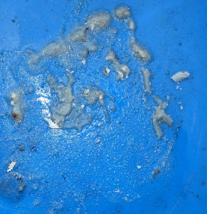

Ich hab bei meiner Tiger folgendes Problem:
In den letzten Jahren bin ich nicht sehr viel gefahren und eingemottet hab ich meinen Tiger immmer mit Benzin im Tank.

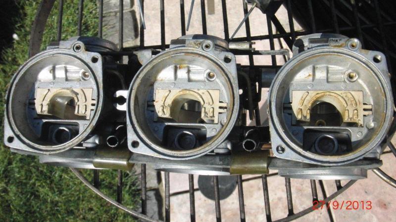

Seit Sommer diesen Jahres läuft er extrem unrund oder gar nicht mehr

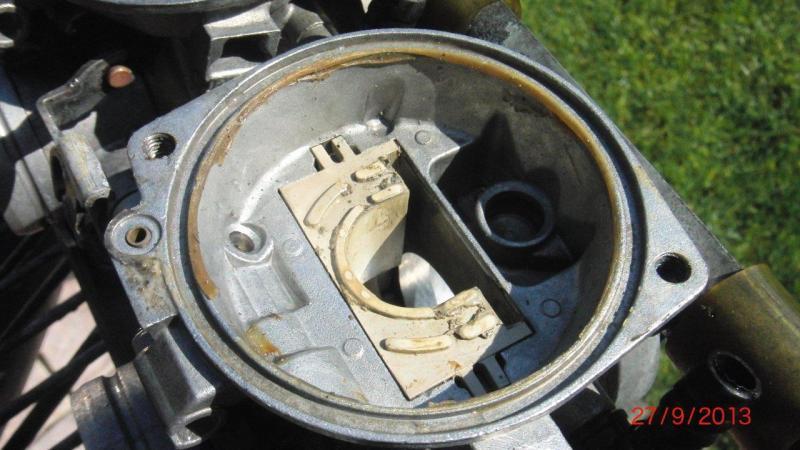

Daraufhin hab ich die Ursache gesucht und festgestellt, das meine Vergaserdüsen komplett mit einem "weissen Schmodder" verstopft waren.
Die ganze Schwimmerkammer war mit weissem Zeugs bedeckt.
Ich hab alles gereinigt und ausgeblasen und einen Benzinfilter vor den Vergasern eingebaut und den Tank geleert und neues Benzin eigefüllt.
Dies ging genau 30 km gut, dann hatte ich das gleiche Problem wieder.

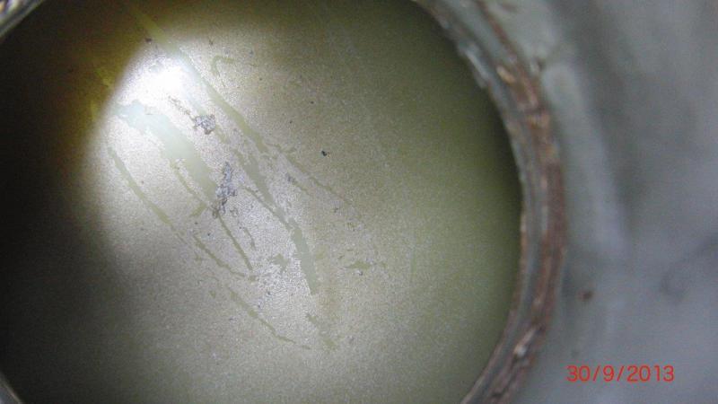

So wie es ausseiht lößt sich mein Tank von innen auf.
Dieser "Dreck" ist so fein, dass er durch den Benzinfilter nicht aufgehalten wird.
Hattet ihr dieses Problem schon einmal.
Wie kann es sein, dass der Tank vom Benzin angegriffen wird.
Gibt es eine Möglickeit den Plastiktank - wie einen Metalltank auch - zu versiegeln

Du bist definitiv nicht der einzige.
Schuld ist das "neue" Benzin mit Ethanolbeimischung. Such mal hier im Forum mit dem Stichwort E10, da gibts genug zum lesen.
Machen kannst du nichts - höchstens Super Plus tanken, da ist keine Beimischung drin.

ich habe gerade einen Tank mit KREEM versiegelt da er undicht war.
Im Forum gab es schon die Erfahrung das Kunststofftanks die eine Versiegelung erhielten Probleme machen, da sich die Versiegelung lößt.
Als ich es vor 3 Wochen machen wollte sprach ich mit Herrn Amman der KREEM vertreibt.
Er sagte mir ich muß das neue, nicht lange gelagerte KREEM nehmen. Kunststofftanks können Probleme machen.
Ich habe es versiegelt und 10 Tage trocknen lassen. Bin gespannt ob das lange hält. Sonst hat man eine sauerei an der Backe.
Die Versiegelung ist weiß oder Braun Rot. kannst in den Tank schauen ob so etwas irgendwann gemacht wurde.

auch wenn dein Tank noch orginal ist, so kann es doch sein, daß er schon ab Werk beschichtet war. Ein Bekannter von mir hatte mal einen Betrieb der solche Großkunststoffteile rotierte (Verfahren wie bei den Schoko-Weihnachtsmännern). Er sagte mir, daß Tanks (Frischwasser, Abwasser, Benzin) von vielen Kunden immer beschichtet gefordert würden, damit sie garantiert dicht sind und etwaige Poren auch geschlossen sind.
Somit kann der Schmodder von einer zu alten Beschichtung stammen.
Jetzt bleibt die Frage, ob sich die alte Beschichtung mechanisch entfernen läßt (Steinchen o.ä.) oder es Lösungsmittel gibt, die den Tank aber in Ruhe lassen. Und dann neu beschichten....

Bei den Tigern wurden die Tanks nie beschichtet von innen,
das gab´s nur bei den Blechtanks der T300er.
E5 reicht übrigens schon um Schäden zu produzieren.
Siehe aufgequollene Ansauggummis seit Einführung von E5.
Auch die weißlichen Ablagerungen nach Standzeit und auch
im Fahrbetrieb stammen von den Zusätzen im Sprit.

Mein Tiger Bj 98 steht auch wieder in der Garage mit hängendem Schwimmer, vollgelaufenen Motor und versüffter Airbox.
Die letzten beiden Jahre war das Problem nur zum Saisonbeginn da, jetzt blieb der Schwimmer auch während der Fahrt hängen. Jedesmal Schmierdreck
Wenn jemand eine patente Lösung hat die auch funktioniert, wäre es schön wenn er die nicht für sich behält sondern hier mal posten würde. So langsam nervt´s mich nämlich......

Die von dir beschriebene Prozedur wurde bereits zweimal durchgeführt obwohl Wasser von vornherein ausgeschlossen werden konnte. Mein Tiger wird von mir nicht im Regen bewegt und steht Staubtrocken in der Garage. Kurz: Wasser ist nicht das Problem!
Was mir den Vergaser jetzt dreimal versift hat ist ein ganz feiner Schmierdreck der sich überall festsetzt. Und dieser Schmierdreck kommt immer wieder....

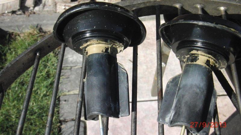

Wie hier im Forum schon man beschrieben,
kommt das Problem wohl aus der Ecke E10 und schlechter Sprit.
Ich war gerade 1 Woche bei den Franzosen. Erste Tankfüllung Esso E10, es gab nichts anderes. So ne Sch.... kotz.gif
Der Tiger war keins mehr.
Motor plötzlich unruhig, Dampf aus dem Auspuff und der Gestank. Vor mir fuhr auch eine Tger T400.
Der Sprit von Esso stank nochmal so viel aus dem Auspuff.
Ich Fragte mich aus welcher Kläranlage die das Zeug wohl genommen haben.
Nachdem die Tanks leergefahren wurden, schön mit Reserve, Tankten wir echten 95ger Benzin.
Doch wir kannten das E10 Problem und steckten den Finger mal eben in den Tank.
Stimmt, der Kunststoff hatte auf der Oberfläche eine schmierige Substanz, die man mit dem Finger abwischen konte.
NIE WIEDER E10 und besonders nicht in Frankreich.
Dann, als wieder der "alte" Sprit drin war, ist alles OK. Der Tiger lief wie gewohnt mit Biss und Kraftvoll. ( und stank nicht mehr )
Verbrauch 4,7 Liter auf 100. Wir schfften 500 Km ohne die Reserve anzapfen zu müssen.
Auch der Schmodder auf der Tank-innen-Oberfläche ist weg.

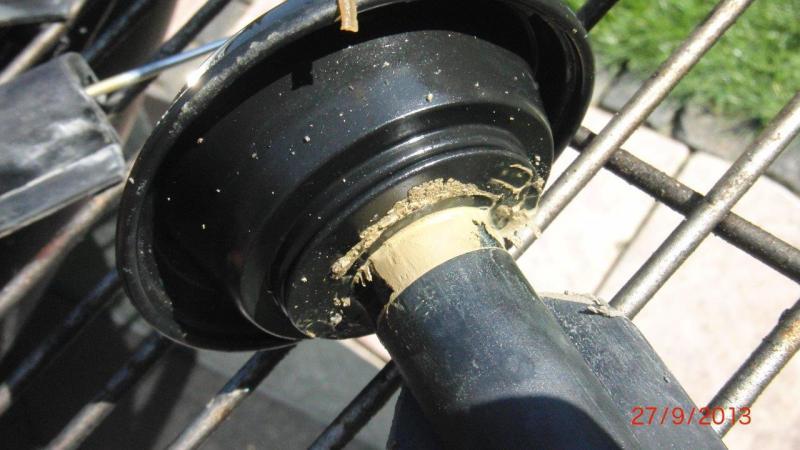

Hallo zusammen,
habt ihr für das Problem eine Lösung gefunden?
Habe in diesem Jahr fast bei jeder Ausfahrt das von euch beschriebene Problem.
Mittlerweile habe ich schon drei Mal den Tank und ich weiß nicht wie oft die Vergaser gereinigt.
Hat aber nicht wirklich geholfen, nach einigen Kilometern Fahrt fängt die Katze an zu hüsteln. Erst ab ca. 2.500 steht dann Besserung an.
An eine Versiegelung des Tanks habe ich auch schon gedacht, aber welche bringt Abhilfe.
Durch die ganze Ein- und Ausbauerei der Vergaser, incl. der Reinigung weiß ich auch nicht mehr wie die richtig eingestellt sein müssen. Habt ihr eine Empfehlung wo ich das sachkundig erledigen kann?
Wohne in Velbert (42549) und sollte nicht allzu weit weg sein.
Hier mal ein Bild wie der Sabber aus sieht den ich aus dem Tank geholt habe.
Allzeit gute Fahrt
Norbert
Der Beitrag wurde bearbeitet von nohanny am Sonntag, 30.September 2012, 15:30 Uhr
