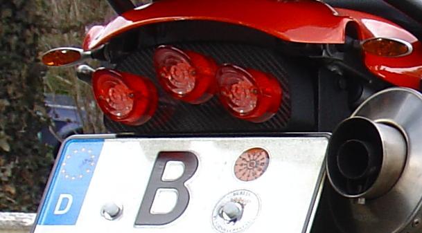

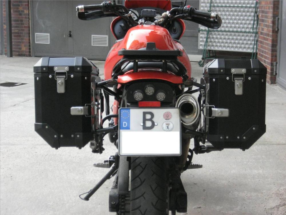

Ich hab' mein so umgebaut (3 St. für Triple) - freue mich immer, wenn ich's zeigen kann :wistle:

Jep, das sind die bekannten "Hai-Nasen". Gab's damals nur in rot. Jetzt würde ich wahrscheinlich eher die in grau verbauen. Hersteller ist Shin Yo. Original-Rücklichtgehäuse mit Abdeckung aus Alu/Karbon.

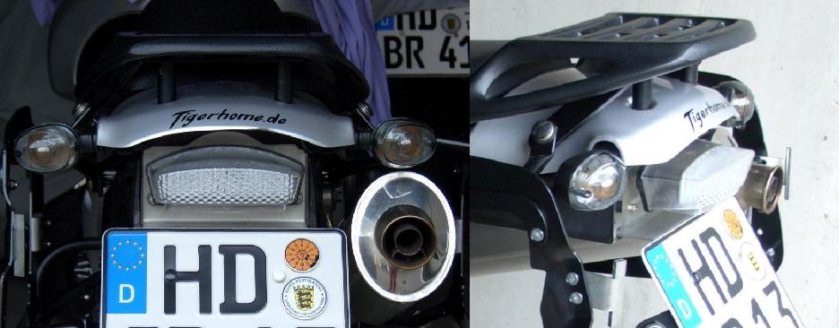

... und so sieht das ganze in Rauch-Grau aus....
Vorlage des Umbau´s und Idee stammt tigerjoe...
Gruß Andi

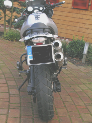

Weiß nicht ob es das gleiche ist, ich habe das Monster Style von Tante Luise dran .....

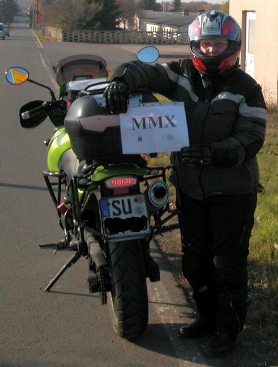

ich wäre auch für sachdienliche Hinweise zum Rücklicht von Ex-Mitglied Heiko-P dankbar - gefällt mir echt gut
Ich glaube das hier ist das Bild auf das verwiesen wurde:
Eingefügtes Bild
Wer kennt dieses Rücklicht und kann Hinweise zu seiner Erhältlichkeit und Verbaubarkeit geben?  :D

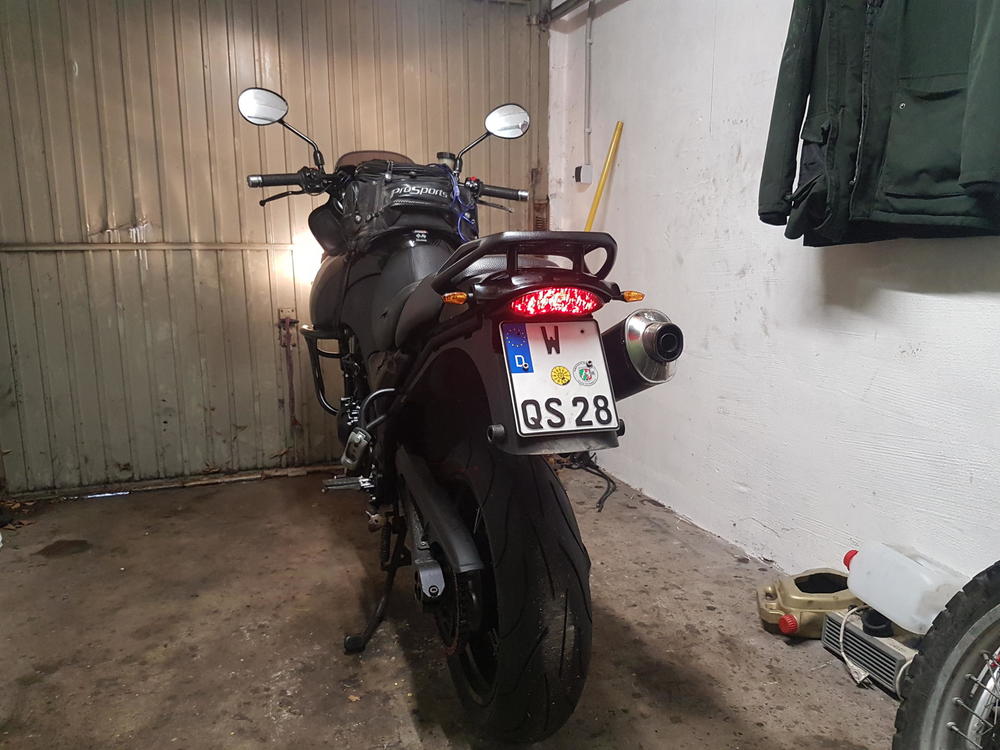

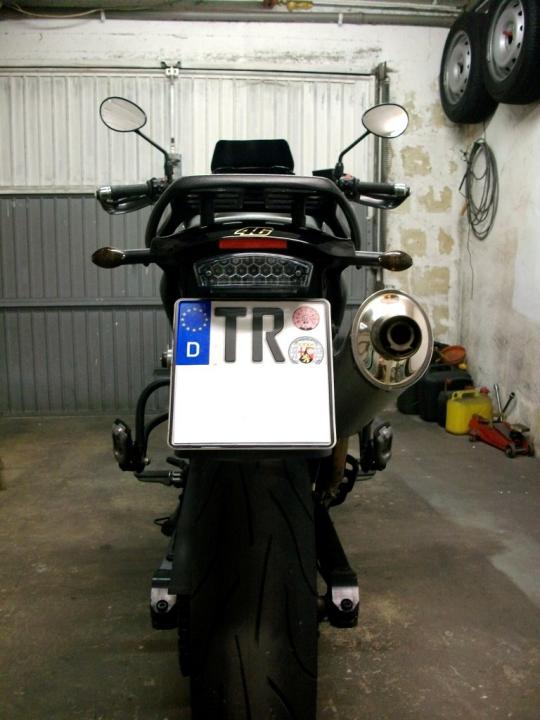

So, jetzt kann ich mal ein Bild von meiner :wub: reinstellen.
Bei mir wurde eh das Heck abgeschnitten (das Plastikgedöns) und hab somit auch noch ein Nummernschildhalter gebraucht. Hab mir was aus VA biegen lassen .....
Wie Martin schon schrieb, muss man das Rücklicht dann noch weiter nach hinten setzen. Bei mir wurde es mit einer Plexiplatte und Abstandsbolzen gemacht. Hoffe man erkennt es auf dem Bild. Somit wird jetzt auch wieder das Nummernschild beleuchtet.
Ein Katzenauge wurde dann unterm Nummernschild angebracht.
Und schwups wars fertig. Ich musste nur das VA Blech "konstruieren" und fertigen lassen, Rest hat mein Mechaniker :wub: gemacht!
Genaueres müsste ich dann bei ihm nachfragen, der liegt aber gerade auf der Couch und pennt :wistle:
das Hexlein
bearbeitet von Hexe

Also ich finde es ganz gelungen :wub:
Eingefügtes Bild
