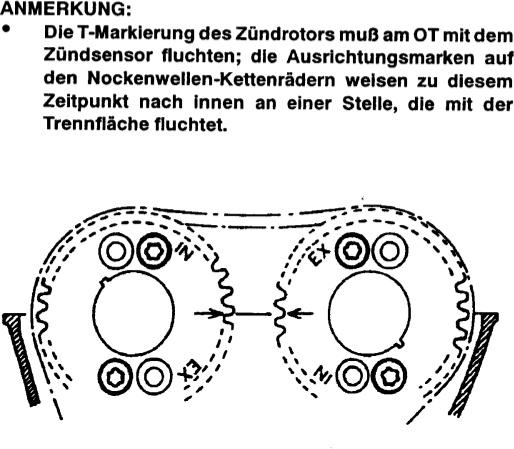

mayden666 Geschrieben Februar 27, 2014 Geschrieben Februar 27, 2014 (bearbeitet) Hallo, ich habe den Motor momentan draußen, da ich den Kopf runter gemacht hatte. Jetz will ich die Steuerzeiten wieder einstellen, aber siehe da, wenn ich die beiden Makierungen auf den Nockenwellen bündig mit dem Zylinderkopfrand habe, steht die Scheibe am Zündimpulsgeber auf F und nicht auf 1 Heißt das eventuell auch, dass ich eine neue Steuerkette benötige? Wenn ich ein Zahn auf den Nockenwellen weiter gehe passt es wieder nicht. Gruß Martin bearbeitet Februar 27, 2014 von mayden666 Zitieren
GatorTiger Geschrieben Februar 27, 2014 Geschrieben Februar 27, 2014 BEVOR Du die Steuerkette drauf machst, muss der Zündsensor an der 1 stehen und die beiden Pfeile fluchten... Hast Du ein WHB greifbar? Cheers, HG PS: Sorry, muss fragen... Bist Du sicher, dass der Kopf wieder richtig drauf ist, so von Anzugsmomenten und Reihenfolge der Schrauben und alles? Zitieren
mayden666 Geschrieben Februar 27, 2014 Geschrieben Februar 27, 2014 Ja, habe ein WHB und alles "nach Vorschrift" gemacht. Ich stelle am Anfang den Zündsensor auf 1, dann halte ich die Kette am Auslass stramm und stelle die Auslassnockenwelle so wie sie soll, dann drücke ich mit dem Finger die Spannklinge auf Spannung. Um die Kette zwischen den Nockenwellen einigermaßen stramm zu bekommen, muss ich die Einlassnockenwelle etwas unter den Rand stellen. Anschließend baue ich den Spanner ein und drehe dann die Kurbelwelle zwei volle Umdrehungen. Am Zündsensor ist dann F und nicht 1! Zitieren
BerlinTiger900 Geschrieben Juli 23, 2015 Geschrieben Juli 23, 2015 Ja, habe ein WHB und alles "nach Vorschrift" gemacht. Ich stelle am Anfang den Zündsensor auf 1, dann halte ich die Kette am Auslass stramm und stelle die Auslassnockenwelle so wie sie soll, dann drücke ich mit dem Finger die Spannklinge auf Spannung. Um die Kette zwischen den Nockenwellen einigermaßen stramm zu bekommen, muss ich die Einlassnockenwelle etwas unter den Rand stellen. Anschließend baue ich den Spanner ein und drehe dann die Kurbelwelle zwei volle Umdrehungen. Am Zündsensor ist dann F und nicht 1! Hallo, bin neu hier und habe mir gerade eine Tiger 900 T400 aus 97 mit 51tkm gekauft. Auf der rechten Seite macht die mächtig Geräusche und aufgrund der Foreneinträge habe ich mir die Steuerkette mal angeschaut. Der Spanner hat noch 3-4 Zähne Luft, die Kette ist also lang und muß getauscht werden. Jetzt habe ich die Frage nach den Steuerzeiten für den Einabau: Handbuch habe ich noch nicht, daher habe ich mir hier im Forum Hinweise geholt. Wenn ich das richtig verstanden habe bedeutet "Markierungen fluchten"müssen die Nockenwellenmarkierungen jeweils nach innen zeigen und die Pfeile sozusagen zueinander zeigen? Bei welcher Markierung muß die Kurbelwelle stehen? In deinem letzten Eintrag blieb die Frage offen, ob F oder 1 die richtige war, was war richtig? Gruß aus Berlin Uwe Zitieren
BerlinTiger900 Geschrieben Juli 23, 2015 Geschrieben Juli 23, 2015 BEVOR Du die Steuerkette drauf machst, muss der Zündsensor an der 1 stehen und die beiden Pfeile fluchten... Hast Du ein WHB greifbar? Cheers, HG PS: Sorry, muss fragen... Bist Du sicher, dass der Kopf wieder richtig drauf ist, so von Anzugsmomenten und Reihenfolge der Schrauben und alles? Hallo, heißt fluchten der Markierungen daß die nach innen zeigen oder nach außen zum Zylinderkopfrand? Gruß Uwe Zitieren
kerides Geschrieben Juli 23, 2015 Geschrieben Juli 23, 2015 (bearbeitet) Hi Uwe, hilft das?? Viele Grüße Andreas P.S.: Wichtig dabei ist, dass Zylinder 1 exakt auf OT steht! bearbeitet Juli 23, 2015 von kerides Zitieren
BerlinTiger900 Geschrieben Juli 30, 2015 Geschrieben Juli 30, 2015 Ja, war hilfreich. vielen Dank Andreas Gruß Uwe Zitieren
