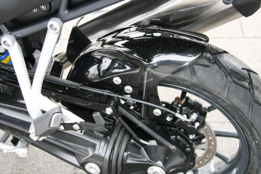

Hat einer von euch dieses Teil schon mal gesehen?
Ist halt nicht an der Bremssattelaufnahme befestigt.
Hinterradabdeckung
