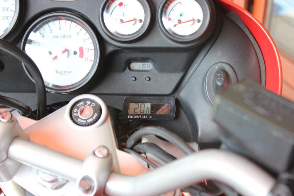

Habe heute ein kleines Thermometer (wasserdicht) für die Außentemperatur angebaut. Ist von Conrad, kostet keine 10 € und besitzt keine Batterie sondern eine Solarzelle, funktioniert folglich nur tagsüber.
Kann ich aber mit leben.
Befestigung: Kfz-Klebestreifen.

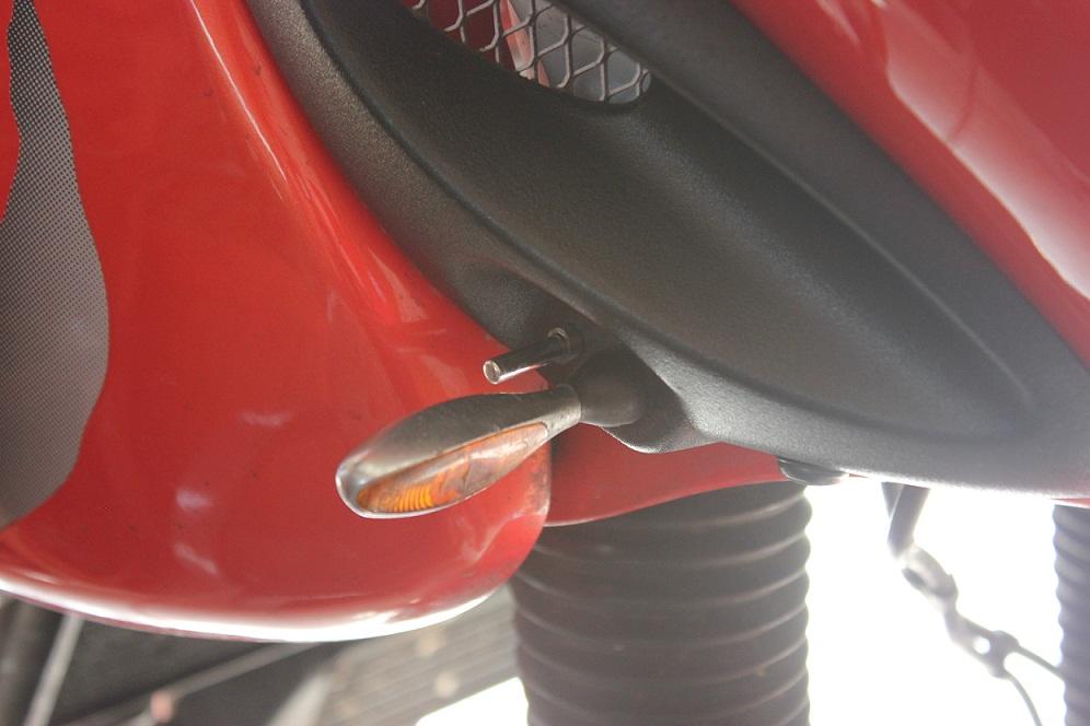

Und für den Sensor konnte ich perfekt die freie Bohrung hinter dem Nachrüstblinker benutzen.

Und hier der Sensor

Kleine Ergänzung: So, wie ich das jetzt eingebaut habe, muss man ein 9 mm Loch ins Cockpit bohren, um das Sensorkabel durchzuführen.
Und der Kleber gehört nicht zum Lieferumfang. Das Modul ist eigentlich zum Einklicken in einen Rahmen.
