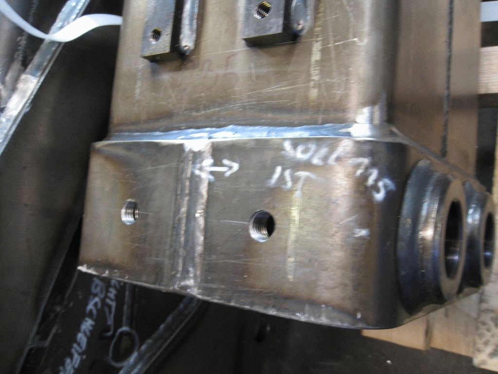

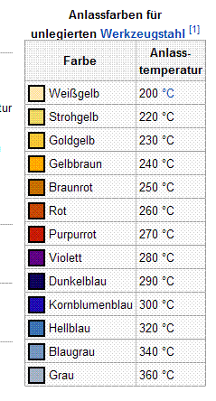

hier ein Beispiel aus dem Metallbau...
Neben der Schweißnaht sieht mann den
Farbverlauf der "Anlassfarben", das der gelisteten
Farben entspricht.
Der Beitrag wurde bearbeitet von usitoeff am Mittwoch, 18.Juli 2012, 08:17 Uhr

Zitat:
Anlassfarben
Bei hochlegierten Stählen werden diese Anlassfarben erst bei höheren Temperaturen erreicht. Die Anlassfarbe ist auch abhängig von der Anlaßdauer. So ergibt langes Anlassen bei niedriger Temperatur die selbe Anlassfarbe, wie das kurze Anlassen bei hoher Temperatur.
Ich glaube nicht, dass bremsen mit anlassen verglichen werden kann und daher ein qualitativer Rückschluss auf die tatsächliche Bremsscheibentemperatur gemacht werden kann.... das ist alles was ich meinte.

Im Prinzip richtig,
trotzdem sind "blau angelaufene" Bremsscheiben über
Gebühr beansprucht worden. Damit können die beschriebenen
Abnützungen durchaus begünstigt und gesteigert werden.
