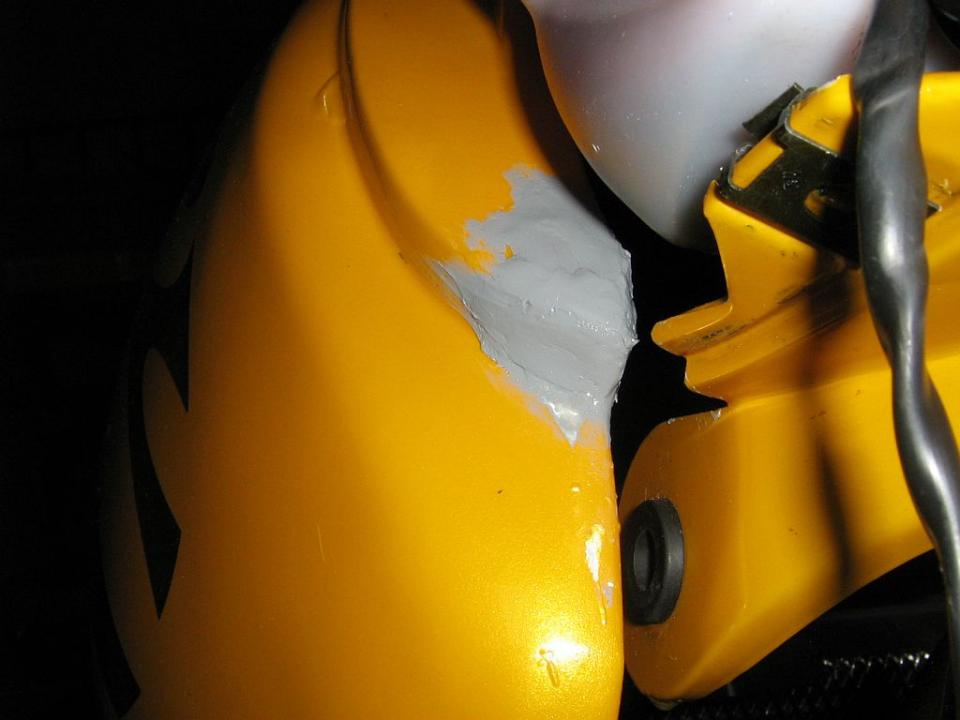

Harleydoc Geschrieben am Mai 29, 2012 Geschrieben am Mai 29, 2012 Naben zusammen, jetzt hat es mich auch erwischt: Tank vorn rechts undicht. Scheint ein kleiner Haarriss zu sein; unter der seitlichen Blende (da wo der Blinker befestigt ist) kommts raus. Habe es erstmal provisorisch mit einer Dichtmasse probiert- schaun mer mal ob und wie lange es hält. Wenns nicht funktioniert muss der Tank halt noch mal runter... Zitieren

Harleydoc Geschrieben Mai 31, 2012 Autor Geschrieben Mai 31, 2012 (bearbeitet) Hallo Wonga, nein; keinerlei mechanische Beschädigungen. Es kam genau an der Kante raus- entweder bei der Herstellung schon die Wandstärke zu dünn, oder bei der Lackiervorbereitung zu weit runtergeschliffen, oder- einfach so. Keine Ahnung... edit: Immerhin ist es seit zwei Tagen dicht- wobei der Tiger aber nur in der Garage stand. Bin mal gespannt was passiert, wenn er in der Sonne steht und Druck drauf kommt. bearbeitet Mai 31, 2012 von Harleydoc Zitieren

Harleydoc Geschrieben Juni 1, 2012 Autor Geschrieben Juni 1, 2012 Hallo Uwe, danke für das Angebot. Da mein Tank "zum Glück" an einer relativ unsichtbaren Stelle leckt, werde ich erst mal versuchen zu reparieren- wenn die Dichtmasse nicht hält, kommt ein Zweikomponenten-Kleber zum Einsatz... danach sehen wir weiter. Sollte auch das nicht funktionieren, komme ich gerne auf dich zurück. Gruß, René Zitieren
Harleydoc Geschrieben Juni 11, 2012 Autor Geschrieben Juni 11, 2012 `Nabend zusammen, gestern bin ich zum ersten mal seit der "Reparatur" wieder gefahren... bis jetzt sieht´s gut aus. Selbst nach Minutemlangen laufenlassen im Leerlauf incl. Kühlerlüfter scheint es dicht zu sein- fürs erste bin ich zuversichtlich, das es wenigstens die Saison über hält. :-) Schaun mer mal.... Zitieren

Harleydoc Geschrieben Juni 21, 2012 Autor Geschrieben Juni 21, 2012 Nabend, kurzes Update: Tiger stand letztes Wochenende mal mehrere Stunden in der prallen Sonne und wurde auch noch mal ausgiebig bewegt; bis jetzt ist es immer noch dicht. :-) @Johannes: Ich hab auch zwei ganz kleine Blasen (eher "Bläs-chen") irgendwo mittendrin... die sind bis jetzt aber (noch) harmlos und dicht. Bei Kunststofftanks diffundiert der Kraftstoff halt irgendwann durch; ich kenne das von den frühen Buells. Und ich befürchte, das wir uns früher oder später auch mit dem Thema werden auseinandersetzen müssen... :-( Zitieren

Harleydoc Geschrieben März 11, 2013 Autor Geschrieben März 11, 2013 Nabend Streifentier, früher oder später erwischt es uns alle; da kommt wohl keiner drum rum. Aaaber- meine "Reparatur" hält immer noch! Das gibt doch Anlaß zur Hoffnung; könnte auch schlimmer sein... Zitieren
