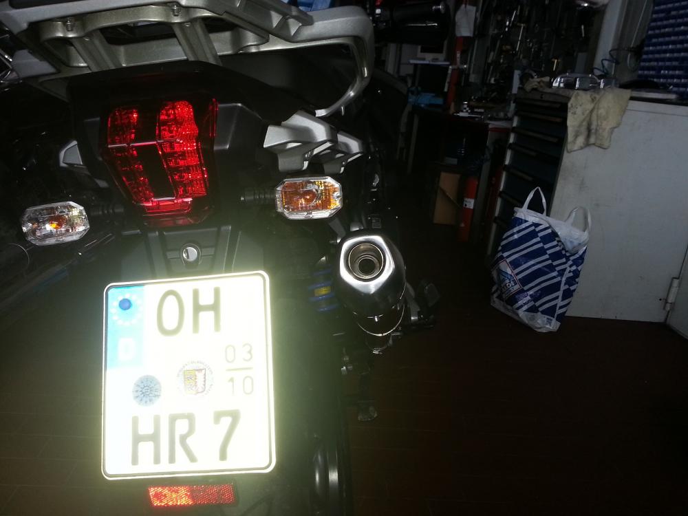

Ich fahre
von hinten

Der Klang der IXIL ist dumpf und vieleicht um eine
Sie ist aber auch um 3,0kg leichter:
original: 6,5kg; IXIL: 3,5kg
Der Anbau hat aber spezielle Halter gebraucht.
Lasergeschnittene 3mm S355MC Bleche sind auf den Bildern
....allerdings ist das S355 Blech auch nur ein Blech mit höherer Zugfestigkteit und einer besseren Kaltformeigenschaft, hab ich auch zu Hauf auf Arbeit liegen. Ich würd da schon was aus VA ran schrauben als Halter oder die Teile wenigstens Pulverbeschichten lassen, damit´s was dauerhaftes ist.

Dieses Blech ist nur für den optischen Test....
wenns mir dauerhaft gefällt, wird je eine Garnitur in
"Tigerblau" "Rahmenfarbe" und Edelstahl gefertigt.

Ich bin mal ehrlich.... für so einen Hobel finde ich sehr sportlich ambitioniert smile.gif
An einem Racer finde ich solche Tüten perfekt, an einer Reiseenduro .... mag ich es nicht.
Wie ist die Halterung am Rahmen festgemacht? Mit Schellen?
Das "Loch" der alten Halterung macht sich auch nicht schön....
Aber Hauptsache ist das es dir gefällt, weil bekanntlich lässt sich über Geschmack nicht streiten biggrin.gif

Halterung am Rahmen sind die Gewindebohrungen
der Beifahrerfußrasten....
Wo die sind...?
Abmontiert, weil ich seid heuer ausschließlich solo
fahre. Meine Frau dreht den Gasgriff wieder selbst
an der V-Strom 1000.
Zu den Kosten:
Kaufpreis 315€
Halterungen 3 Kaffee
und 30° Edelstahlbogen 8,50€

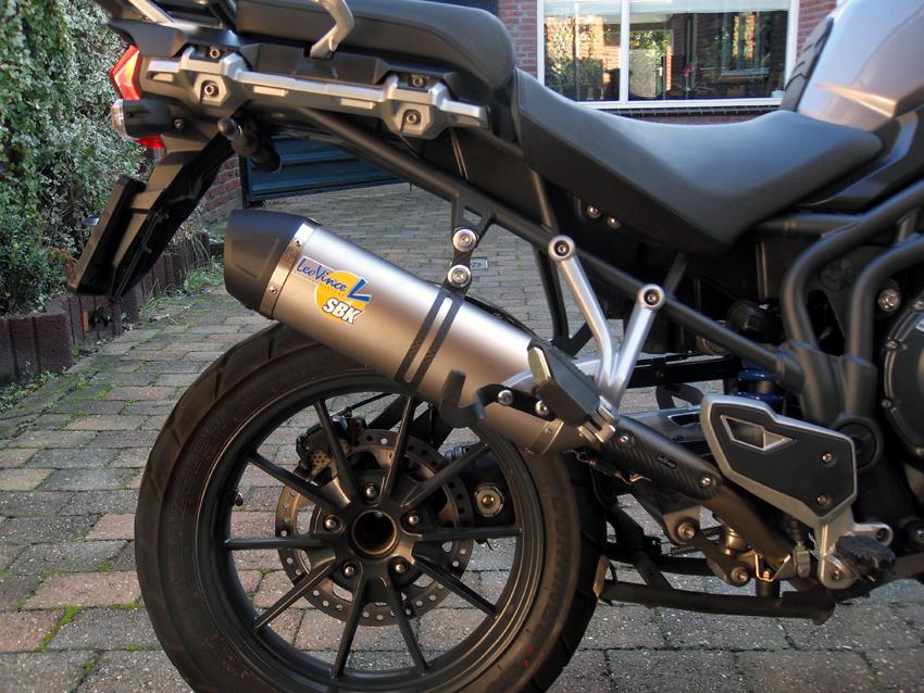

Hier mal zwei Fotos
Gruß Hendrik

und noch eins
