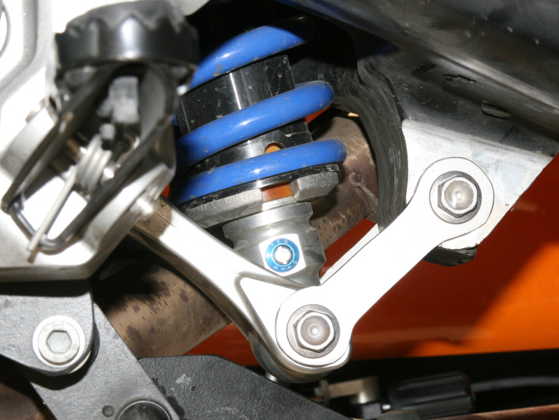

Nicht wegen Rasterkratzen sondern weil bei zwei Personen auf dem Mopped die TE schon kräftig hinten einfedert und dann mein Wägelchen rechts schief steht (was nicht gut aussieht) habe ich mal 25 mm höher gelegt.
Für Selberbauer: Guter Werkzeugstahl 35x5mm, ne Stunde Arbeit, etwas Farbe zum Rostschutz, Lochabstand der Hebel 11 mm weniger als Original macht Mitte Fahrersitzbank ca. 20 mm höher thumbub.gif
Mal am Sonntag sehen, wie es sich fährt und für die eingesparten €uronen ein gutes Essen rolleyes.gif

Ich habe mir gestern die Höherlegung von MIZU (mit ABE) eingebaut.
30mm höher
War kein Problem! 5-10 Minuten schrauben...
Wenn die Maschine auf dem Hauptständer steht und der Seitenständer angelappt ist, ist er ziemlich nahe an der Schwinge. Ich habe da zur Sicherheit einen dünnen Gummipuffer angeklebt. Federvorspannung ist komplett raus genommen!
Das Hinterrad berührt leicht den Boden. Lässt sich aber von Hand noch drehen.
Steht sie auf dem Seitenständer, steht Sie "satter" etwas schräger und man muss nicht mehr so penibel einen Abstellplatz auswählen.
Wenn Sie auf dem Seitenständer steht, berührt der Gummipuffer des Hauptständers die Schwinge leicht.
Sobald man sich drauf setzt ist ausreichend Luft dazwischen. (ich 80 kg)
Fahren konnte ich heute noch nicht, aber mit der Sitzbank in unterer Position ist ein fester Stand gewährleistet. (ich 1,84 m)
Mal sehen wie sich das Fahrverhalten ändert...

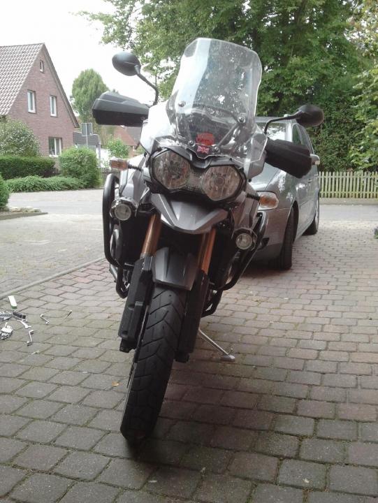

So, nachdem wir auch am letzten WE in der Eifel die Rasten wieder regelmäßig auf den Asphalt gelegt haben, habe ich heute für unsere TE auch den Höherlegungssatz von MIZU bestellt.
Erfahrungsberichte folgen...
Sch(l)atz
Sch(l)atz
Geschrieben: Sonntag, 23.September 2012, 20:59 Uhr
Beiträge: 58
Mitglieds-Nr.: 5421
Mitglied seit: 2012-08-02
Ich fahre Tiger Explorer 1200
flott
Ich wohne in D-59399
Sooo...
Höherlegungssatz ist eingebaut. Hat etwas länger gedauert als bei Ted, da ich auch noch den Remus-Endtopf abbauen musste um die Schraube raus zu kriegen...
Dann eine erste - wenn auch nur kurze - Runde über die Hausstrecke... babdideldu.gif babdideldu.gif babdideldu.gif
Wird tatsächlich noch deutlich handlicher. Fahrer-Sitzbank in oberster Stellung geht beim fahren (bei 1,83 Körpergröße) gut, man hat auch einen festen Stand an Ampeln. Rangieren in Steigungen ist "höhergelegt" allerdings in der untersten Sitzbankstufe deutlich leichter. Stand auf dem Seitenständer nun optimal!!! Am Hauptständer werde ich die mit dem Höherlegungskit mitgelieferten "Bandeisen" anschweißen, dann ist der Stand auch wieder (noch) sicherer.
Fußrasten sind nun 2,5 cm höher, als Original. Damit sollte sich das Rastenkratzen zumindest deutlich reduzieren lassen. Testergebnis folgt...
Sch(l)atz
Der Beitrag wurde bearbeitet von Sch(l)atz am Montag, 24.September 2012, 08:27 Uhr

... und auch noch mal von der Seite...

ich habe auch die Erhöhung auch montiert. Wird deutlich agiler, aber die Hinterhand ist entsprechend nervöser, die stohische Ruhe nimmt etwa ab. Nimmt mich denn wunder, wie sich das auf die Abnutzung des Vorderreifen auswirkt. Denke, dass dieser eher länger halten wird.
Was mir aufgefallen ist, ist dass bei mir die Schrauben nie mit 85Nm (gemäss WHB) angezogen waren.
@xc luke:
Bei der Exp ist der Zentralständer zusätzlich mit einem Gummi auf der Schwinge abgestützt /abgesichert. Ist das bei der 800 anderst gelöst? Btw. bleit die Frage, wie fahrbar die XC nach der Höherlegung ist, sie ist ja schon von Haus aus deutlich agiler wie die Exp.
