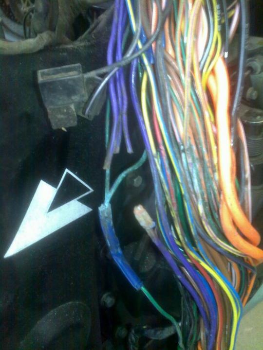

Servus,
sollte es mal jemanden passieren, dass das Cockpit ohne Dauerplus ist, also z.B. an der Uhr keine 12 Volt mehr anliegen, bitte die Steckdose prüfen.
Kommt dort auch nichts mehr an (und vorausgesetzt natürlich die Sicherung ist ganz), liegt der Fehler im Hauptkabelbaum.
Abgang Sicherung Lila - 3er Split - 3x Lila zum Cockpit. Lage ca 20cm hinter dem Sicherungskasten... whistle.gif
Greetz Brülli

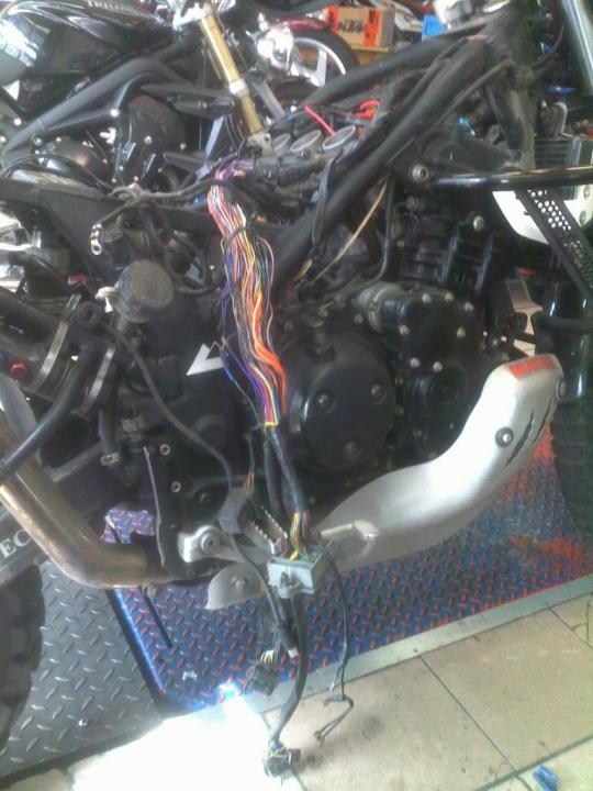

was'n Glück, dass das so gut zugänglich und leicht zu finden ist ... hast du ja mal richtig Glück gehabt, Brülli! trost.gif

Nu, dacht ich mir auch, als ich es letzte Woche nach 3 Monaten Suche jeweils Samstags nach Arbeit und Sonntags Nachmittags auf den letzten halben Meter eingegrenzt hatte totlach.gif
Ich denke, morgen abend hab ich wieder nen funktionstüchtigen Tiger.
Freu
