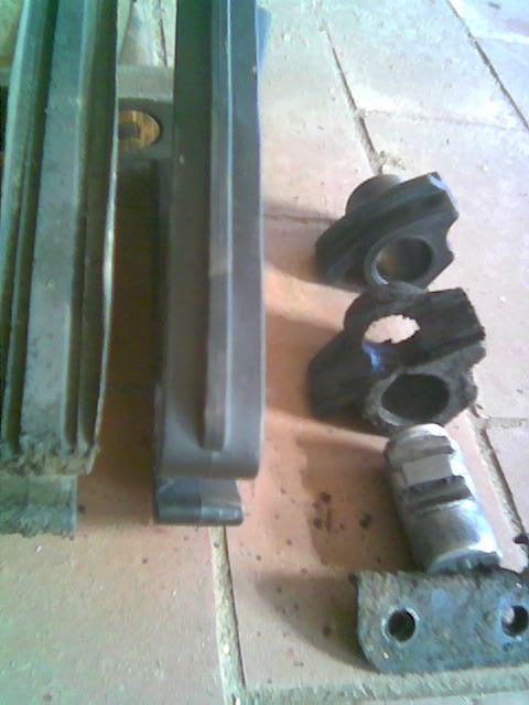

Heute beim silbernen Frank mal die Schleifer getauscht - so einen Fertigen hab ich noch nicht gesehen...

Hallo Hinrik,
vielen Dank noch mal für die tatkräftige Unterstützung.
Als ich meinen gewechselt habe, konnte ich durch die Aluhülse auf die Schraube schauen... whistle.gif

Nö;
ich war nur zu faul um das Teil früher zu wechseln- hab lieber gewartet bis die Kette genauso fertig war. So hat sich die Arbeit wenigstens gelohnt und ich brauchte nur einmal da dran... wink.gif

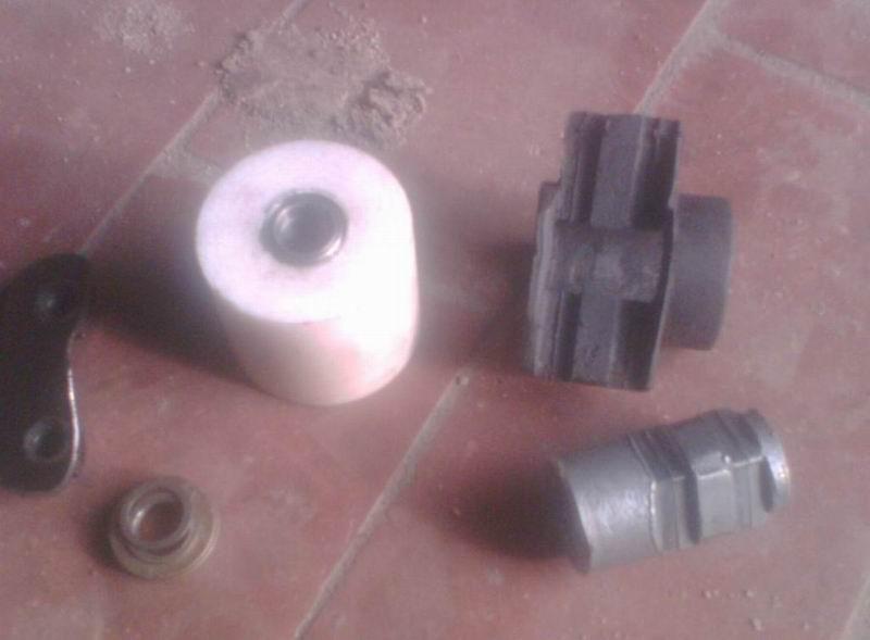

Weil meins auch schon mehrere Male am Alu genagt hat, gabs deswegen ne Rolle...
Ich wollte aktuell zwar grad zurückbauen, aber da ich die Rahmengeometrie so lasse, hab ich das gelassen. Geht der Quatsch nämlich alle 5tkm von vorn los... neeee... biggrin.gif
Die Neuteile (Buchse + Schleifer + Halteblech) gehen sicher demnächst in den Markt. Falls jemand sowas dringend braucht, mir ne PM schreiben. whistle.gif

Hab grad noch ein "Verschleißteil" einer vormaligen Wechselaktion gefunden.
-Vibrationen in den Rasten?
-Rasselräusche beim Rollen, deren Ursache ausgenscheinlich nicht zu finden ist?
Unteren Schleifer an den 885/955i Modellen kontrollieren wink.gif
biken2.gif Brülli
