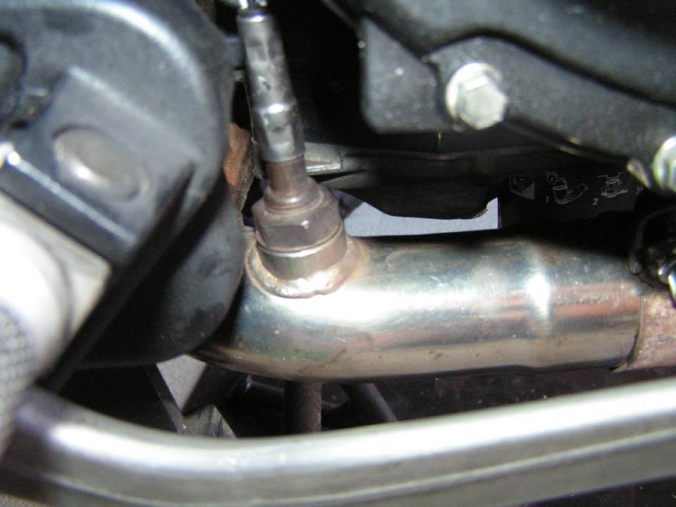

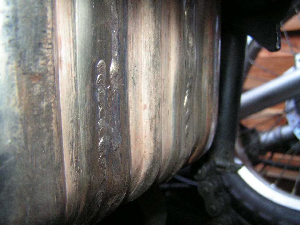

Gast Geschrieben Oktober 10, 2012 Geschrieben Oktober 10, 2012 (bearbeitet) Hallo Johannes... Hier sind die Bilder. Im ausgebauten Zustand habe ich leider keine Bilder machen können. Ich hoffe das es klappt mit dem Anzeigen und das etwas drauf zu erkennen ist?! bearbeitet Oktober 10, 2012 von Nordwind Zitieren

Gast Geschrieben Oktober 10, 2012 Geschrieben Oktober 10, 2012 Und noch eins..... Für Manne die Info: Es waren 3 Scheiben mit einer reduzierten Öffnung ca. 15mm. So als ob man ein Moped über die Ansaugstutzen drosselt. Bilder habe ich leider nicht von den Teilen. Ich habe sie bei Master T in die Tonne gedrückt. Zitieren
Gast Geschrieben Oktober 10, 2012 Geschrieben Oktober 10, 2012 Hi Marcus, Danke für die Bilder. Sauber geschweisst. Das sieht so aus, als hättest du den nur auf einet Hälfte des Kats durch geschnitten. Ich hätte den einmal quer durchgesägt. Oder sehe ich das falsch? Hast du den KAT gesehen? Ist der aus Keramik oder Metall? Viele Grüsse, Johannes Zitieren
Gast Geschrieben Oktober 12, 2012 Geschrieben Oktober 12, 2012 Hi Johannes.... Deine Fragen kann ich dir leider nicht beantworten. Ich weiß nur, dass er die Dose komplett leer gemacht hat und habe dafür 75,- € bezahlt. Ich habe mit dem Schweisser Meister auch nicht persönlich gesprochen. Is alles über Master T gelaufen. Ist auf jeden Fall lauter als vorher... Gruß Marcus Zitieren
