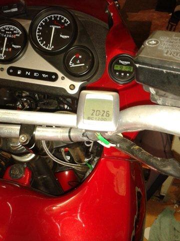

cool.gif Ich habe an meine Sigma BC 1200 2 drahte angelöted, dan kan mann
