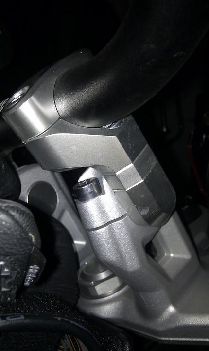

Batzen Geschrieben März 3, 2013 Geschrieben März 3, 2013 (bearbeitet) Servus, im Explorer Bereich findest du diesen Beitrag von mir, der löst dein Problem mit der Lenkerentferung. Bin gestern die ersten 160km damit gefahren und in Verbindung mit meiner hochen Sitzbank ist es für mich die ergonomisch optimale Lösung, bin auch nur 1,78cm. KLICK bearbeitet März 3, 2013 von Batzen Zitieren
Gast Geschrieben März 3, 2013 Geschrieben März 3, 2013 (bearbeitet) Ja danke, deinen Bericht hatte ich bereits sehr interssiert gelesen. Wäre auch meine Lösung, aber leider besteht nach Angabe von SW Motech keine Möglichkeit das Ding legalisiert zu bekommen. Du priorisiest in diesem Bereich etwas anders als ich es tue. Ich werde aber in diesem Monat noch "meinen" Tüv Berater mit meiner Harley konsultieren. Bei dieser Gelegenheit werde ich die SW Lösung einmal ansprechen. bearbeitet März 3, 2013 von horsberg Zitieren

Gast Geschrieben März 9, 2013 Geschrieben März 9, 2013 Meine Entscheidung in Bezug auf eine für mich (179 cm) geeignetere Lenkerposition ist gefallen. Ich habe die Verstellbare Lenkererhöhung R 1200 GS + Adventure Art.-Nr. 8500250 von Wunderlich ausgewählt. Wurde heute per Einzelabnahme problemlos legalisiert. Die beiliegende ABE ist nur für die BMW R1200GS, jedoch ist ausdrücklich die Möglichkeit einer Einzelabnahme erwähnt. Der Anbau war weitgehend unproblematisch. Die Köpfe der original 10mm Schrauben müssen etwas abgeschliffen werden, denn sonst passt der Verstellschlitten nicht. T hat hier Schrauben mit Feingewinde verwendet, sonst würden sogar die beiliegenden Flachkopfschrauben passen. Der Kupplugszug muss wie von Batzen beschrieben verlegt werden. Zitieren
biker 47 Geschrieben März 26, 2013 Geschrieben März 26, 2013 Sehen echt gut aus Andreas, habe die 20mm Erhöhung von sw motec drauf, der Lenker kommt zwar etwas höher, ist aber eigentl. immer noch zu weit weg. Habe mal bei Wunderlich geschaut nach der von Dir montierten Erhöhung, ist halt nicht ganz billig, was kostet denn die Einzelabnahme noch dazu? Zitieren
Ralph Geschrieben März 26, 2013 Geschrieben März 26, 2013 In der ABE stehen jede Menge Moppeds, vielleicht gibts da zwischenzeitlich von Wunderlich eine Ergänzung für die EX. Und die W-Boxer-Papperl da drauf .... ne, da wir der Drilling sich nicht wohl fühlen untendrunter Zitieren
Gast Geschrieben März 27, 2013 Geschrieben März 27, 2013 Nein, die EX steht nicht in der ABE. Die ABE ist sehr umfassend und für alle Wunderlich Lenker Erhöhungen und alle Fahrzeuge. Aus der Kombination Fahrzeug und W-Nummer ergibt sich die Gültigkeit der ABE. Eingangs der ABE wird aber ausdrücklich auf die Möglichkeit von Einzelabnahmen hingewiesen. Somit war die Abnahme kein Problem. Die Kosten für die Abnahme: ca. 30 EUR plus 11,70 beim STVA. Die Erhöhung habe ich mit den Prozenten der Dortmunder Messe gekauft. So war es etwas erträglicher. Am 27.4 ist bei Wunderlich Anfahrt. Dann gibt es normalerweise wieder 10 Prozent vor Ort. @Ralph Wenn ich auch so einen Ventiltickerer erwischt haben sollte, dann passen die Embleme doch wieder. Zitieren
Gast Geschrieben April 11, 2013 Geschrieben April 11, 2013 Noch einmal ein kleines Update: Nach meinem Umbau auf den Wunderlich Vario Adapter habe ich jetzt erste Er-fahr-ungen sammeln können. Die Sitzposition, respektive der Abstand zum Lenker ist jetzt ideal (bei 180 cm) jedoch ist mir der Aufbau mit dem Adapter etwas zu hoch. Die Fahrerposition ist etwas inaktiv, vor allem aber sind mir die Fingerspitzen eingeschlafen. Also noch mal nachdenken: Als Lösung habe ich mir die niedrigen Klemmböcke der Tiger 800 Road nebst Schrauben gekauft. Passt ideal. Der Lenker ist jetzt einen Zentimeter höher als in der Serie, aber 16 Millimeter näher zum Fahrer hin plaziert. Bild 1 Bild 2 Bild 3 Zitieren

tiroler Geschrieben Oktober 9, 2016 Geschrieben Oktober 9, 2016 ..bei meinen 180 habe ich eigentlich die passende Lenkerhöhe (+2,5cm auf Original) gefunden. Ich möchte den Lenker aber näher zu mir positionieren. Habe einige interessante Adapter gesehen, allerdings fast alle auf BMW ausgelegt. Passen die auch auf die TEX? Zitieren
Rheinweiss Geschrieben Oktober 9, 2016 Geschrieben Oktober 9, 2016 vor 26 Minuten schrieb tiroler: ..bei meinen 180 habe ich eigentlich die passende Lenkerhöhe (+2,5cm auf Original) gefunden. Ich möchte den Lenker aber näher zu mir positionieren. Habe einige interessante Adapter gesehen, allerdings fast alle auf BMW ausgelegt. Passen die auch auf die TEX? Vorsicht! Ich kenne die BMW-Lösungen nicht, aber die Klemmköpfe der Tex sind asymmetrisch! Da braucht es einen dem entsprechenden Adapter! Gruß Rheinweiss Zitieren
tiroler Geschrieben Oktober 10, 2016 Geschrieben Oktober 10, 2016 Danke Rheinweiss für Dein Feedback genau um DAS ginge es mir ja. Man liest und sieht immer wieder Bilder von verlegten Lenkern auf der TEX. Jedoch kann mir bis dato keiner sagen was, wie, wo?! Zitieren
Edi Geschrieben Oktober 10, 2016 Geschrieben Oktober 10, 2016 (bearbeitet) vor 3 Stunden schrieb tiroler: Danke Rheinweiss für Dein Feedback genau um DAS ginge es mir ja. Man liest und sieht immer wieder Bilder von verlegten Lenkern auf der TEX. Jedoch kann mir bis dato keiner sagen was, wie, wo?! doch da kann ich Dir helfen, da an meiner TEX 2016 verbaut. Ist ein Teil von SW-Motech und kostet ca. 100,-- EUR. Damit wird der Lenker ca. 30 mm höher und kann sowohl nach vorne und nach hinten verschoben werden (siehe Bild) bearbeitet Oktober 10, 2016 von Edi Zitieren
