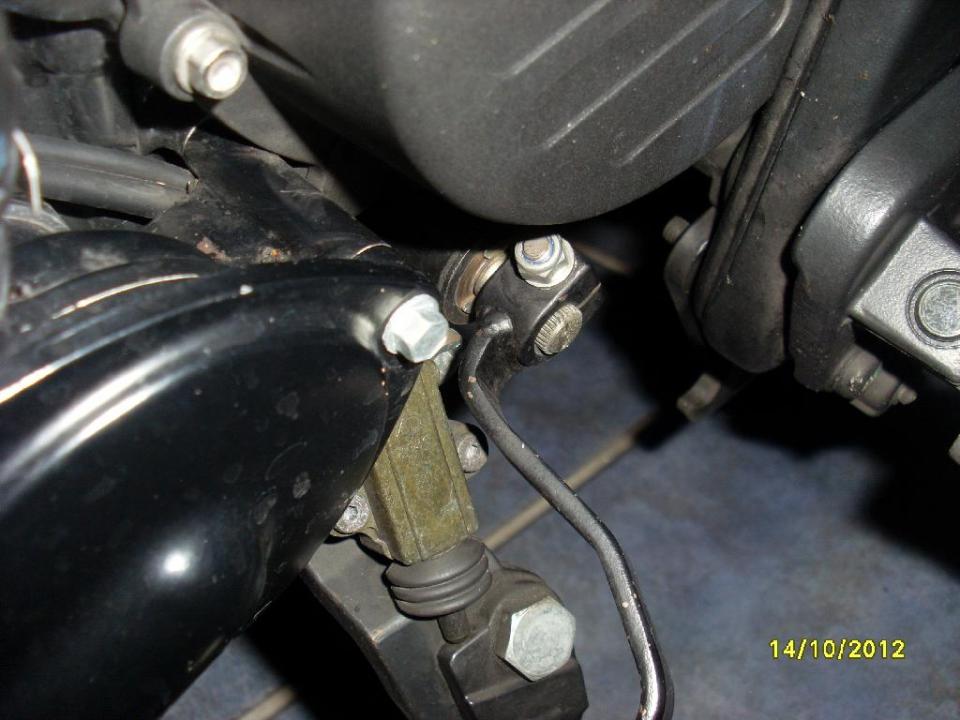

Zitat (kurzer @ Samstag, 13.Oktober 2012, 23:05 Uhr)
wenn ich das in der verzahnung weiter runter setze, dann bleibt der schalthebel an einer schraube hängen, so dass ich nicht mehr runterschalten kann. und an der schon von werks-seite her geschweißten naht biegen, ist im normalfall wohl eher nicht so vorteilhaft.
Du meinst die Schraube am Seitenständerschalter.
Wenn Du richtig biegst, dann geht das (s.Bild).
Die Biegung erfolgt nicht direkt an der Schweißnaht, sondern davor.
In dem Bereich musst Du warm machen.
Das ist mein Schalthebel:
http://www.louis.de/index.php?topic=artnr&artnr=10046090
