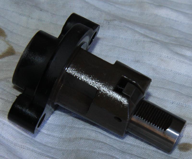

Tiger-Hai Geschrieben Oktober 23, 2012 Geschrieben Oktober 23, 2012 (bearbeitet) Ohne großen Aufwand ließe sich zumindest nachsehen, ob der Steuerkettenspanner weit ausgefahren ist... EDIT: ACHTUNG Gefahr des Überspringens der Steuerkette!!! Besser gleich den Ventildeckel runternehmen!!! bearbeitet Oktober 24, 2012 von Tiger-Hai Zitieren
Tigger#77 Geschrieben Oktober 23, 2012 Autor Geschrieben Oktober 23, 2012 Ohne großen Aufwand ließe sich zumindest nachsehen, ob der Steuerkettenspanner weit ausgefahren ist... Ergo: Große Schraube vorsichtig ausdrehen. Spanner ausbauen. Rasterstellung anschauen. Gibts ne Info, was normal, was "Verschlissen" ist? Zitieren

Tiger-Hai Geschrieben Oktober 23, 2012 Geschrieben Oktober 23, 2012 (bearbeitet) Ohne großen Aufwand ließe sich zumindest nachsehen, ob der Steuerkettenspanner weit ausgefahren ist... Ergo: Große Schraube vorsichtig ausdrehen. Spanner ausbauen. Rasterstellung anschauen. Gibts ne Info, was normal, was "Verschlissen" ist? Du kannst auf jeden Fall erkennen, ob der Spanner ganz ausgefahren ist, oder eben erst halb! EDIT: ACHTUNG Gefahr des Überspringens der Steuerkette!!! Besser gleich den Ventildeckel runternehmen!!! Ich müsste nochmal nachsehen, ich GLAUBE der Spanner wird im ungespannten Zustand wieder eingebaut! Die Rasterung spannt sich selbstätig...ich meine so wars, aber lass das bitte vorm einbauen nochmal bestätigen !! Die Rasterung des Kettenspanners kannst du durch drücken eines kleinen Clips wieder zurückdrücken. Aber wie die anderen auch schreiben, ich würde wirklich ERST nochmal den Vergaser und alles weitere überprüfen... Gruß der Hai bearbeitet Oktober 24, 2012 von Tiger-Hai Zitieren
kerides Geschrieben Oktober 23, 2012 Geschrieben Oktober 23, 2012 Hi Allerseits, es gibt nur einen Haken beim Ausbau des Kettenspanners. Die Kette kann überspringen. Ich würde den nur ausbauen, wenn auch der Ventildeckel unten ist. Und dann kannst Du auch nach den Markierungen auf den Nockenwellenrädern gucken. Auch ist es dann einfacher, die hintere Führungsschiene unter Spannung zu halten derart, dass die Kette nicht überspringen kann. Dann kannst Du mit gutem Gewissen auch den Spanner ausbauen. Je länger die Kette ist, desto weiter kommt der Spanner aus seinem Gehäuse. Wenn noch vier bis fünf Rasten zur Verfügung stehen, dann ist es höchste Zeit, die Kette zu wechseln. Es ist aber auch kein Problem mehr, das Ventilspiel zu messen, wenn der Ventildeckel runter ist. Und soweit solltest Du den Tiger schon mal zerlegen. Auch wenn Du an die Vergaser willst, ist es nicht mehr viel Arbeit den Deckel runter zu schrauben. Tschau Andreas Zitieren

Tiger-Hai Geschrieben Oktober 24, 2012 Geschrieben Oktober 24, 2012 Danke Andreas für den Hinweis mit der Möglichkeit des überspringens der Steuerkette, daran habe ich nicht gedacht, glaube bei mir habe ich das auch gemacht als der Motor draussen war! Grüße der Hai! Zitieren
