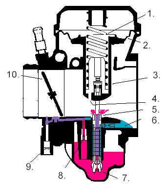

Gast Geschrieben November 1, 2012 Geschrieben November 1, 2012 (bearbeitet) Moin Bernd ! Die serienmäßig eingebauten Mikuni Slingshot haben mit den Flachschieber-Vergasern nur sehr wenig gemein. In unseren Ts sind keine Flachschieber verbaut, auch wenn die LuFi-Seite des Schiebers flach ist. Hier zwei Bilder zur Verdeutlichung : Slingshot Flachschieber Hierzu findest Du bei Topham gute Infos. Die Serien-Keihins sind ebenfalls keine Flachschieber, sondern, wie die Mikunis, einfache Gleichdruckvergaser, wobei die Keihins meist etwas sparsamer im Verbrauch sind, dafür aber billiger in der Ausführung. Gruss, Jochen ! bearbeitet November 1, 2012 von Daytona Zitieren
