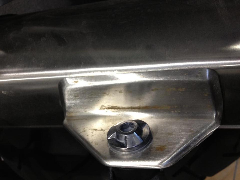

Ecki
Geschrieben: Samstag, 19.Januar 2013, 21:37 Uhr
Newbie
Beiträge: 9
Mitglieds-Nr.: 5781
Mitglied seit: 2013-01-05
Ich fahre Triumph Tiger Explorer 1200
Von A-Z
Ich wohne in D-60...
Auch ich konnte an meiner Explorer einige Roststellen wahrnehmen.
An der Auspuffhalterung (s.h. Foto) ist es z.b. Flugrost.
Ich nehme an, dass beim fertigen des Schliffbildes, unsauberes, oder ein zuvor für Stahl benutztes Schleifmittel, Werkzeug verwendet wurde.
Auch Vorführer beim Händler waren davon betroffen.
Wie gesagt, sind leider nicht die einzigen mangelhaft verarbeiteten Stellen an dem neuen Bike.
