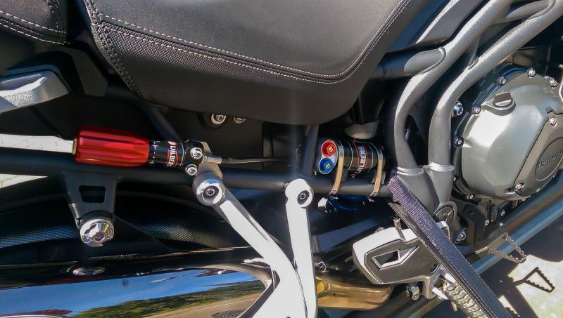

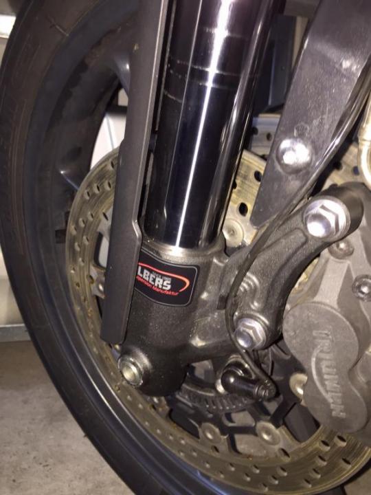

Ich hab bei Wilbers das volle Programm geholt, also Gabel kpl. überarbeiten und hinten das Federbein Variante "Luxus"
Zur Gabel:
Da wird eine andere Feder alleine wenig bringen, die Gabel ist ab Werk dämpfungsseitig schlichtweg mies abgestimmt, hatte sich nach 2000 km zwar merklich verbessert, aber zu "GUT" war immer noch Abstand (ich komme eben von der 12GS, da ist man anderes gewöhnt)
Nach der W-Überarbeitung (Feder, Öl, Führungen, Dämpfer usw) ist das Teil jetzt echt super, man merkt wie die Gabel nun arbeitet, die schluckt auch grobe Fahrbahn sehr gut weg, spricht sehr sauber an und taucht beim Bremsen nicht mehr so schlagartig und auch nicht mehr so weit ein.
Das Ergebnis ist die € 399.- wert.
Federbein:
Klar, andere progressive Feder bringt sicher was, Schwachpunkt am Federbein ist aber die zu starke Druckstufendämpfung, bedeutet, die Federung kann auf grobe Unebenheiten nicht schnell genug ansprechen. Das W-Federbein gibts nun in verschiedenen Ausführungen (ab € 499.-), sicher jedes besser abgestimmt als das Original-T.
Auf jeden Fall notwendig ist die hydraulische Vorspannung (+€ 199.-), denn im eingebauten Zustand kommt man nicht mehr an das Federbein zum Verstellen dran.
Ich habe wie geschrieben die Luxus-Version genommen, also Typ 641 (€ 699.-) plus hydr. Vorspannung plus Längenverstellung 10mm (€ 49.- , spart die Umlenkhebel zur Heckhöherlegung). Das federt jetzt hinten richtig gut und spricht 1a an, oder wie meine Sozia nach 10 km sagte:
Den Ausgleichsbehälter habe ich an die Stelle des serienmäßigen Teils gemacht und nicht wie W schreibt ans Rahmenrohr, passt prima und sieht auch besser aus.
Ich bin definitiv kein Wilbers-Fan, aber der Gabelumbau ist sein Geld wert, das Federbein ist auch prima abgestimmt, in der Luxus-Variante habe ich noch zwei Klick bei der Druckstufe weicher gedreht, sonst passte alles.
Der Umbau macht aus der TE ein komfortables Motorrad, das wirklich wie auf Schienen läuft, mit dem Fahrwerk hat sie für mich die 1200GS überholt thumbub.gif

Die Längenverstellung am Federbein unten kostet 49.-, damit kann man etwas hoch oder auch runter stellen, die gleiche Wirkung wie die Höher-Tieferlegungslaschen, nur preiswerter und auch bei Bedarf zu verändern. Ich dachte mal für das Geld nehm ich es dazu.
Mit der progressiveb Feder hinten, die ich jetzt habe, steht sie eh etwas höher, damit wird sie noch handlicher.
Wenn ich so vergleiche, die erste Tour Ende April (man muss ja bei mir noch den "Dritte-Rad-Faktor" dazu zählen), da war ich abends schon etwas müde im Bereich Schultern, jetzt merke ich da kaum noch etwas (nein, nicht Gewöhnung, ich fahr ja schon ne Weile mit diesen Dingern rechts dran).
Dann habe ich hinten 2 cm hochgelegt und den Lenker nach hinten oben gebaut, da war es schon richtig gut, aber jetzt ist es Spitze thumbub.gif

Gabel ist wieder drin....
Kann im Momeet leider keine Probefahrt machen, aber das subjektive Gefühl im Stand beim Einfedern
ist ein sehr viel besseres! Das Losbrechmoment scheint fast weg und das Einfedern erheblich "weicher" ..... alles harmonischer...

Der Regelbereich ist groß, da kann man von fast "keine Federbewegung" bis fast "null Dämpfung" drehen cry2.gif
Das Regelverhalten des ABS wird etwas besser, aber Wunder solltest Du nicht erwarten..... wobei Stoppies mit der VARA ?? Die hat doch statt ABS eher einen Bremsverhinderer vogel.gif
Den Ausgleichsbehälter habe ich an die Stelle des Originalen gemacht, die Version alles mit Kabelbindern an den Rahmen kleben mag ich nicht, und die Hydraulik gehört nach Wilbers nach rechts, da ich ohne Koffer unterwegs bin habe ich die links angebaut, komme ich besser dran.
Bevor ich das Bild noch ein paar mal schicken muss, stelle ich es hier ein

Danke für das Foto Ralph!
