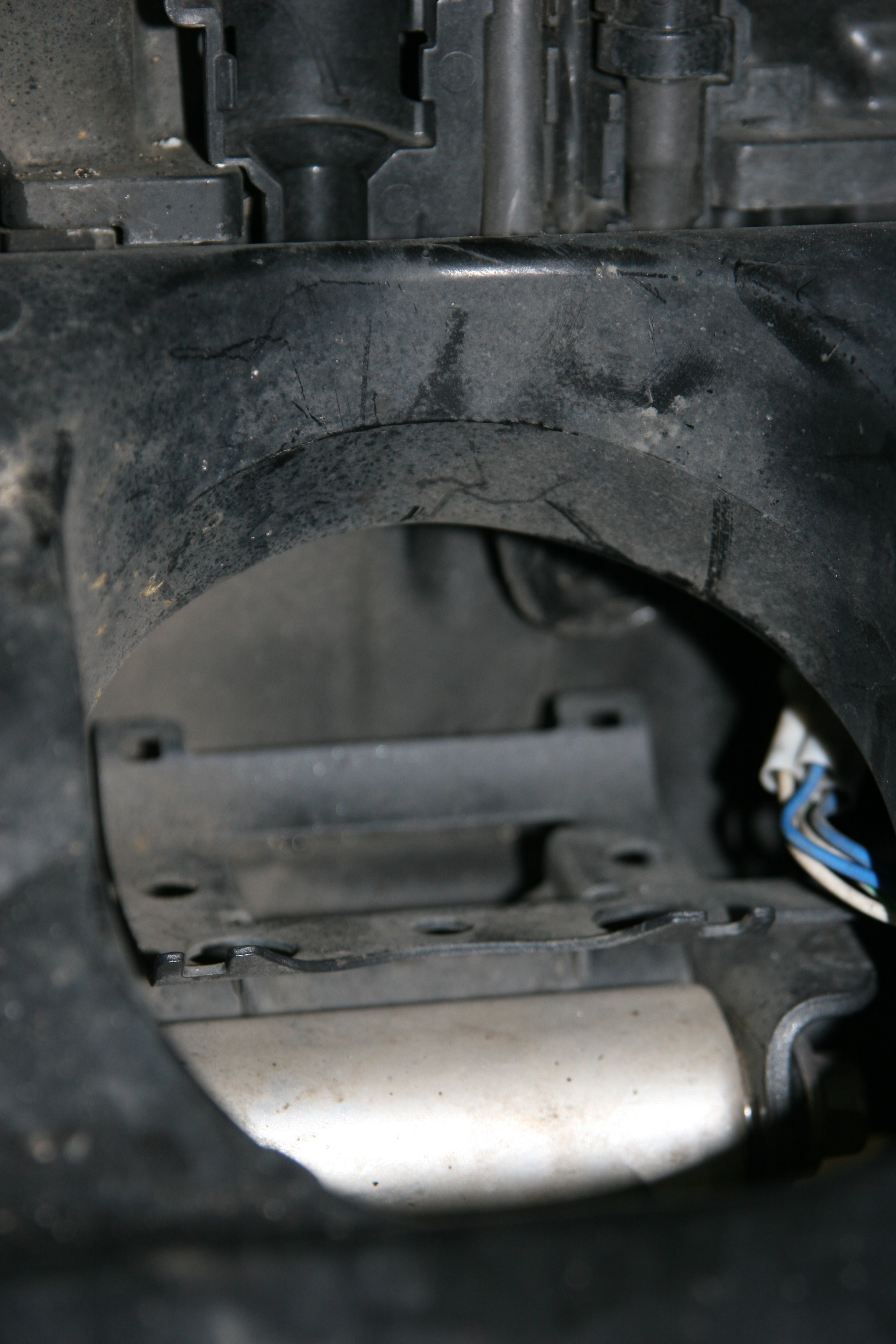

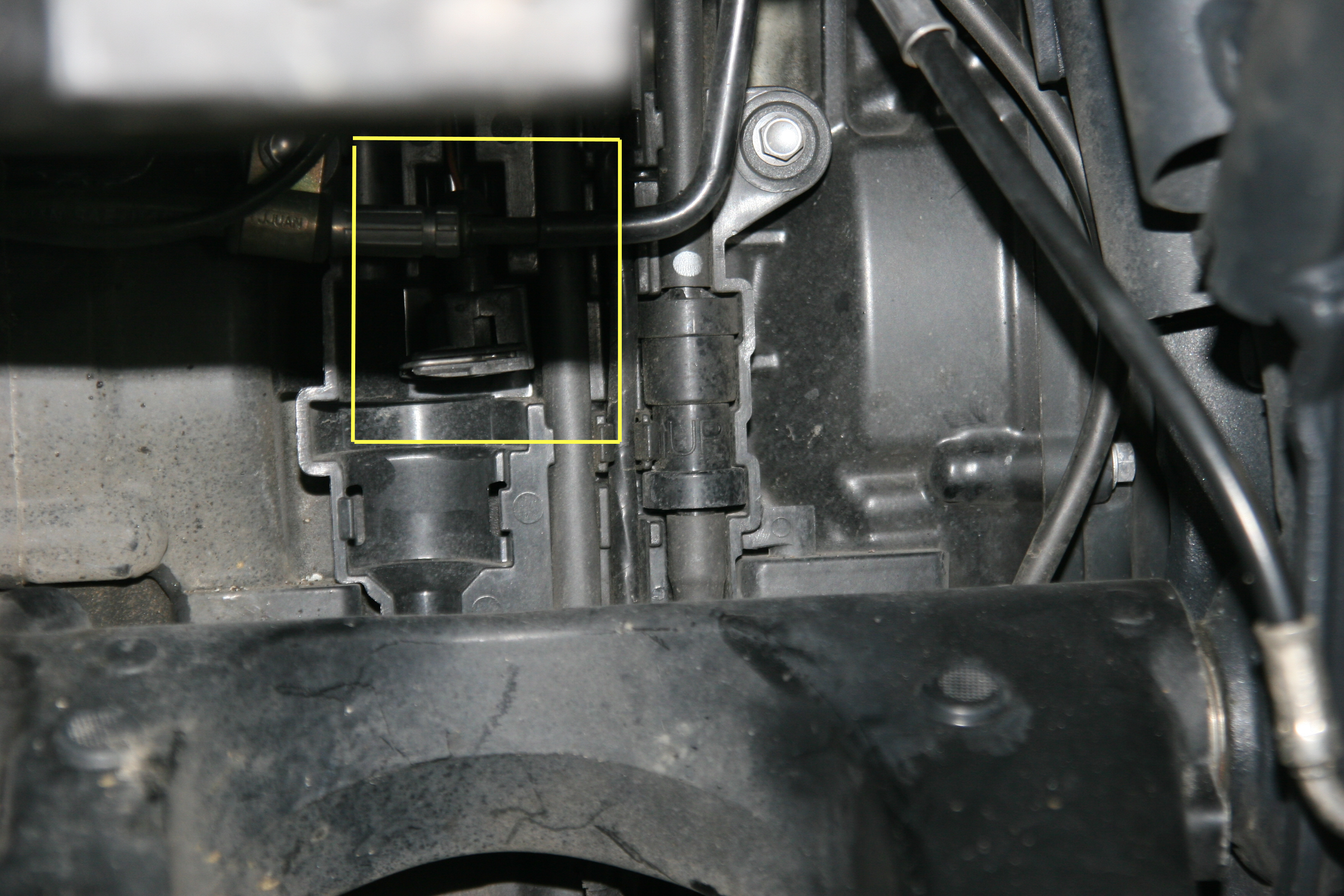

Ich hab heute am W-Federbeinchen auf eine etwas komfortablere Feder umgerüstet, und als das Federbein draußen war etwas gesehen, mit dem kann ich nix anfangen.
Vor dem Federbein (hier ausgebaut) an der Getrieberückseite ist dieser Halter, darüber hängt ein zweipoliger Stecker, in Verlängerung nach unten (unterhalb der Schwinge) dann der auf dem 2. Bild abgebildete Halter.
Hat jemand ne Idee, welchen Zweck die Teile verfolgen... pure Neugier wink.gif

Dann wäre eine Aufnahme an der Schwinge für einen Federwegsensor oder so irgendwie sinnvoll, da ist aber nix

Ich würde sagen das sind die Halterungen des Elektr. WP Fahrwerks der Trophy.

..könnte das Kabel der Lambdasonde sein... ist anhand des Handbuchs das einzige Kabel in der Nähe...

Der Stecker hängt frei rum, nirgends angeschlossen .... also, Lambda-Sonde fällt wohl weg wink.gif

Ich sehe Blau und Weiss, hat es noch ein schwarzes Kabel?
Nicht die Kabel rechts auf dem unteren Bild, der Stecker ist da
und die Kabel, soweit erkennbar, könnten braun und schwarz sein

Die Lamdasonde sitz doch im Auspuffsystem! Oder sehe ich das falsch?
Die Aussparung sieht nach einem Fiter oder zumindest nach einem Teil aus, welches mit Flüssigkeiten
arbeitet. Die Schlauchführung nach unten ist für Kabel einfach zu dick. Dazu sieh das Teil rechts daneben.
Konnte bis jetzt im Handbuch auch noch nicht finden...

Auf Seite 1.52 des Handbuches ist eine Abbildung die wohl eine Flüssigkeits-Pumpe zeigt!
Im Kapitel 9.3 Punkt 24 taucht sie wieder auf, aber wird nicht benannt....
Jetzt hab ich das Teil:
Spülsteuerventil Kapitel 10.163
Diese Ventil wird nicht auf allen Märkten verbaut. Einer Erklärung dazu im Kapitel 10.18
Wortlaut: ....Dampfrückleitung zwischen Aktivkohlefilter und Drosselklappeneinheit. Ventil steuert
den Rücklauf der Dämpfe, die während des Zeitraumes, in dem der Motor angeschaltet war, im Aktivkohlefilter gespeichert waren.
Wie gesagt nur für bestimmt Länder notwendig... also bei uns einfach leer!
Spülsteuerventil huh.gif , was ist das denn? Doch so ein US-Zusatz oder schon im Vorgriff auf die neue EU-Verordnung mit Benzinverdunstungs-Begrenzung und dem ganzen Käse cry2.gif

Danke für die Weiterbildung, schon wieder was gelernt. das wird dann ab 2016 bei Neumoppeds auch verbaut werden, ab dann gelten neue Schadstoffgrenzwerte wie bei den Autos ............... aber zum Leidwesen einiger gibts dann auch keine Auspuffklappen mehr und es werden auch Maximalwerte vorgeschrieben thumbub.gif

Also ne Art AGR für die Benzindämpfe. Prima, wieder ein Teil zum kaputtgehen mehr bang.gif
Andererseits: Wie soll man kontrollieren ob´s funktioniert wackout.gif
