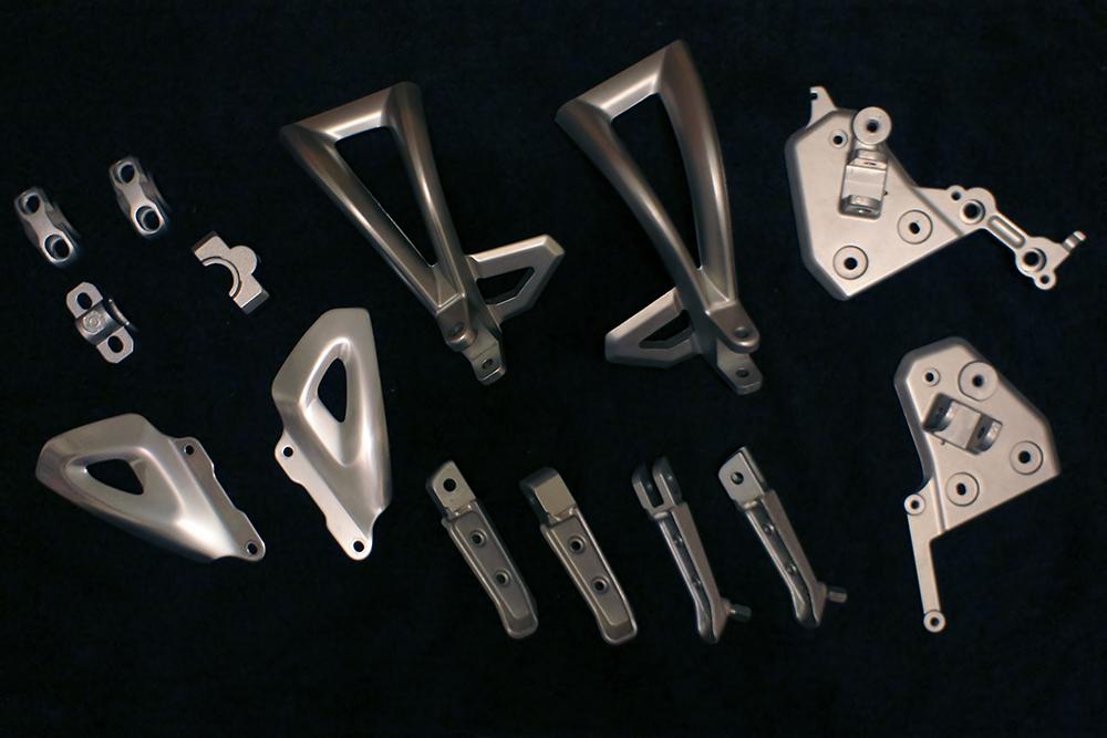

Hallo zusammen! ich habe vor, kommende Woche paar Teile meiner Tiger zum Pulverbeschichter zu geben. Dabei habe ich unter anderem an die Hebel (Ganghebel & Fußbremse) gedacht. Mein Problem ist nun den "Ganghebel" zu demontieren. Ich bin mir nicht sicher, wie man den Hebel vom Gestänge löst, ohne es zu beschädigen und später es auch wieder verbauen zu können. Deshalb wäre ich für paar Tipps sehr dankbar! :help1: Gruß Alex

Halo Alex, ich glaube nicht, dass das Gestänge ab geht. Als ich meinen Schalthebel erneuern musste, war das Gestänge schon original vormontiert.

Das ist zu demontieren, die kugelköpfe sind mit klammern gesichert, Hebel ab dann verzahnung ab dann umdrehen und die Stifte/Klammern herausziehen !

OK Danke! Schaue ich mir dann gleich mal an :-) Das ist der restliche Rummel, den ich noch beschichten lassen will :D

das Teil geht ohne Probleme ab:
Wie schon gesagt ist da eine Art Splint/Klammer, das Drahtteil ist nur ca. 1mm dick und sitzt eingeklippt bei diesem Moosgummi ähnlichem Ring. Bekommst du mit jedem Schiessbudenschraubendreher raus, aber nicht verlieren....ebenso wenig die Kugeln in der Aufnahme der Soziusrasten.
Ist bei der Fußbremsseite das selbe Teil am Gestänge.
An den Hebel darf auf keinen Fall Beschichtungsmaterial an den stirnseitigen Anlageflächen drauf kommen, mußt nacher sonst alles wieder abkratzen, andernfalls sind die Hebel nach dem Anbau und anziehen der Bundschraube zur Befestigung nicht mehr genug freigängig.
Ich hab das jetzt auch schon bei drei 1050ern durchgeführt.
Felgen und Rastenanlage in Rahmenfarbe (RAL 7021 trifft es fast exakt) pulverbeschichten lassen, Bilder dazu findest du hier ein paar.

Klär auf jeden Fall detailliert mit deinem Beschichter ab, was alles abgeklebt werden muß (er hat da ein spezielles hitzebeständiges Klebeband) und schraub am besten in die Gewindebohrungen ein paar alte, fettfreie Schrauben. Nachschneiden der Gewinde schadet nach dem Beschichten auch nichts, macht es etwas leichtgängiger. Sind alles normale metrische Gewinde.

DANKE! Das war ja wirklich einfach! Kriegt man auch die Kugel mit dem Moosgummi ab oder muss es einfach abgeklebt werden? Danke im Voraus!

Ich habe das Kugelgestänge extra gar nicht mit beschichten lassen, die Teile waren mir zu filigran. Konnte man aber auch so noch gut ansehen. Die Kugelköpfe und die Gegenstücke, sowie die Verzahnung für die Schaltwelle müßte eh komplett agbeklebt werden, und da bleibt dann eh nicht mehr viel über zum beschichten.

Danke dir nochmal Batzen! habe heute insgesamt 17 Einzelteile zum Pulverbeschichten gebracht. Muss leider nun ca. 3-4Wochen warten, da die für paar Wochen den Laden über die Feiertage zu machen :( Was hast du für die Beschichtung bezahlt wenn ich fragen darf? Gruß Alex
