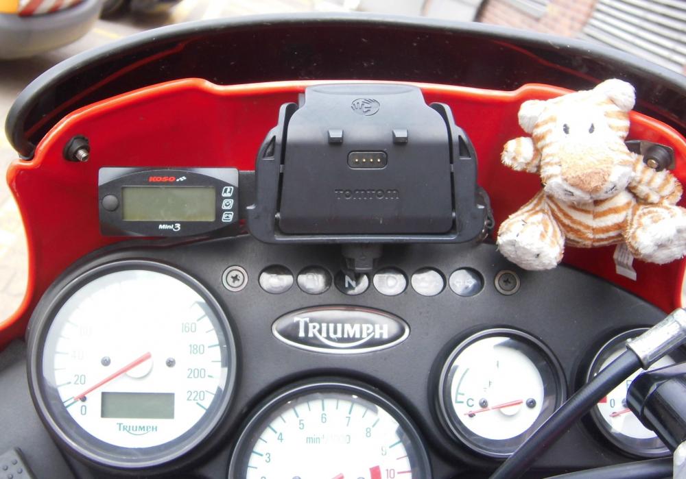

dann auf die Suche nach einem Platz.......am meisten freier Platz ist da, wo Triumph steht. also mit einem dünnen Messer den Aufkleber rausgefummelt, eine kleine Vertiefung ist sichtbar und dort ein 6mm Loch in eine Ecke gebohrt, da sollen die Kabel durch.
sieht doch nicht schlecht aus , an der Stelle
befestigt habe ich es mit doppelseitigem Klebeband, dass ich durch eine Schicht Moosgummi erhöht habe und festgepappt

chice Bastelarbeit. Für das Multiinstrument ist das Triumphzeichen der einzige sinnvolle Ort, wo man das Teil im Blickfeld hat. Die Uhr in ihrer Höhle ist ohnehin kaum ablesbar und frist nur an der Batterie.....
Ich verwende die Uhr in der Navianzeige und die Außentemparaturanzeige bilden die Finger - wenn dei kalt werden, merkt man das schon. Zum Umschalten der Anzeige brauchst du jetzt noch ein Knopf am linken Lenkerende rolleyes.gif .

danke, aber das Kosoinstr. hat leider den Umschaltknopf eingebaut, das geht nicht an den Lenker zu legen, ohne es zu zerlegen. schade, das wäre es noch gewesen.

die ANzeige von Koso habe ich auch schon da, hab allerdings noch nicht den richtigen Einbauort gefunden, da ich den Schriftzug eigentlich behalten wollte... mal sehen wo ich das gute Stück einpflanze.

und so sieht es vorläufig aus, leider funktioniert es nicht, den Schaltstrom von der Beleuchtung der alten Uhr zu holen, genau da ist kein Strom drauf. grrrrr. Fehler finde ich nicht.
So jetzt ist das Cockpit wieder am Moped und so siehts aus. leider sieht man nicht, dass das Instrument eine leichte weiße Hintergrundbeleuchtung hat
m.E. der einzig sinnvolle Platz

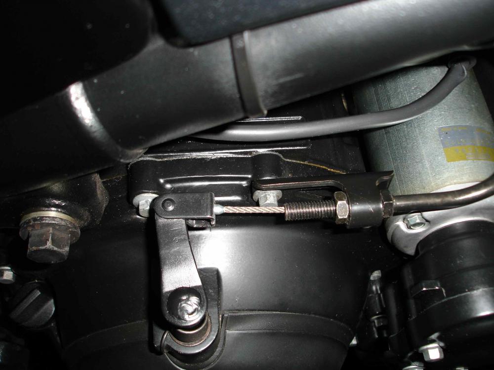

Dann war nach meiner Ankündigung heute die Kupplung dran. Ich brauch ne Mädchenkupplung. Den Zug hab ich ja schon verlegt, enge Kurven rausgenommen.
Nun wollte ich den Hebel unten an der Kupplung verlängern, das hatte ich an der ersten 955 auch, ist genial, kostet nix und halbiert die Handkraft (gefühlt)
so sieht das original aus
die kleine Niete abgeflext
dann ein Blech gebohrt und gebogen, der Abstand der Löcher (Versatz alt zu neu) ist 15mm
dann festgestellt, dass der Winkel vom Zug nicht mehr paßt (war mir vorher klar)
korrigiert und fertig
Der Beitrag wurde bearbeitet von AmperTiger am Montag, 31.Dezember 2012, 16:24 Uhr

@ AmperTiger
Wie hast Du den Winkel angepasst?
Hast Du die Aufnahme des Kupplungszugs gebogen?

@Tigerblume, ich hab ja an der 955 auch schon alles mögliche umgebaut, das ist meine dritte biggrin.gif
@Tornado
Der Winkel war Versuch Nummer 4, ich hatte da erst was anderes im Kopf, aber die Lösung gefällt mir am besten. Einfach ein Stück Blech genommen, 2 Löcher a 5mm gebohrt und dann so zugesägt dass man am Originalhebelchen anliegend ein kleines Stück Blech im rechten Winkel als Widerlager umbiegt.
Vier Versuche deshalb, weil das erste Blech zu dünn war, das zweite zu lang......usw biggrin.gif
Die Aufnahme des Zuges hab ich abgebaut und im Schraubstock mit 2 kräftigen Hammerschlägen (Holz dazwischen) passend gemacht.
