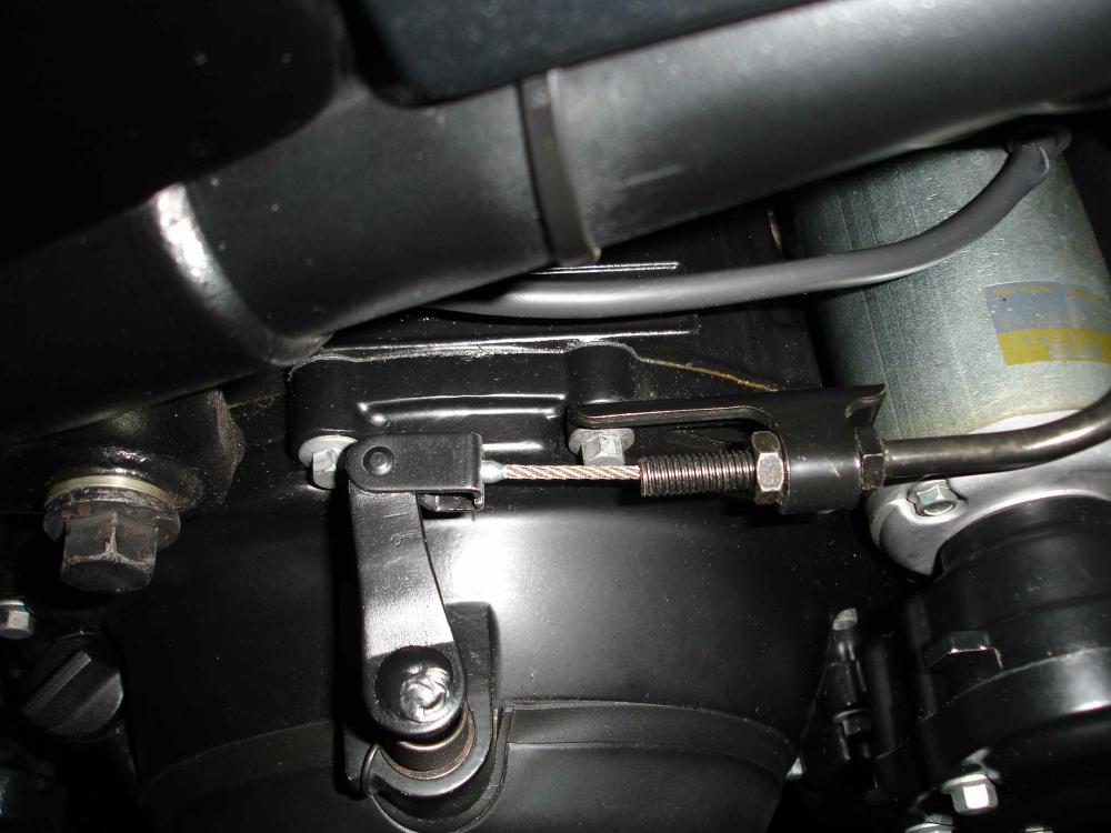

Wie oben schon vor längerer Zeit geschrieben, habe ich den Umbau der Mädchenkupplung meinem FTH überlassen whistle.gif :
Den Hebel hat er abgeflext und verlängert. Damit der Winkel der Halterung wieder stimmt, hat er die 955er Halterung gegen die der 1050er ausgetauscht:

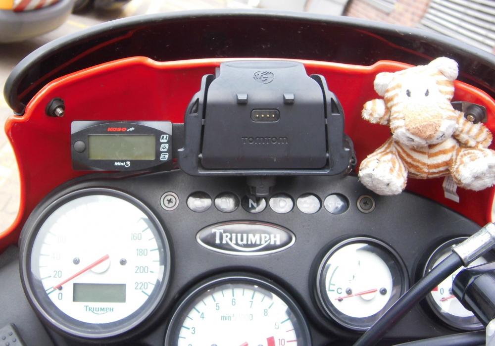

dann hab ich mir noch ein Motoöltemperaturanzeige eingebaut. hab lang überlegt wohin damit, scheint mir der beste Platz zu sein.
Ich bemerke noch immer das Loch, das die Originaluhr hinterlassen hat. Da würde doch ein Voltmeter reinpassen...

haha danke für deine Meinung. laugh.gif mit einem Fön ist alles in 5 min wieder original, das ist ja der Vorteil.
das Multiinstrument überm DZM hat ja ein Voltmeter eingebaut und der Öltemp. sollte zuerst an den Platz der alten Uhr, ist aber ohne größere Maßnahmen nicht machbar. leider.

da sollte ja das Ölthermo hin, geht aber nicht, ohne das ganze Cockpit zu zersägen. Macht mal sinnvolle Vorschläge. laugh.gif

lacht nicht, aber ich hab gedacht da eine kleine Ablage zu machen, wo ich die Geräte (Handy) reintu, die ich grad über den USB lade wink.gif

die ANzeige von Koso habe ich auch schon da, hab allerdings noch nicht den richtigen Einbauort gefunden, da ich den Schriftzug eigentlich behalten wollte... mal sehen wo ich das gute Stück einpflanze.
Gruß Andi
Hallo Andi, ich hab mein Instrument da letztes Jahr platziert.
gruß
Uwe
P.S. brauche nur für den TÜV ein Paar Spiegel. ( Leihweise ) Kannste da aushelfen. Meld dich mal.

Hallo Uwe,
habe das Instrument inzwischen auch verbaut, stelle bei gelegenheit mal ein Bild hier ein.
Spiegel hab ich, und du hast eine PM.
Gruß Andi

So habe ich die Anzeige jetzt verbaut:

So, jetzt habe ich auch eine "Mädchenkupplung".
Die geht wirklich sehr leicht gegenüber der Originalen.
Das hätte ich schon viel früher machen sollen.
Jetzt kann ich nur hoffen, dass sie auch gut trennt.
Das kann ich aber erst feststellen, wenn ich die Batterie aus dem Winterschlaf geholt habe.
So, heute erste Fahrt mit der "Mädchenkupplung".
Wirklich sagenhaft, geht unglaublich leicht, trennt einwandfrei.
Warum habe ich das nicht schon früher gemacht?
Warum hat das Triumph nicht ab Werk gemacht?

hab da mal ne Frage:
Wie genau ist eure Temperaturanzeige in dem Korso? Ich habe den Eindruck das sie doch erheblich Vorrennt...
Gruß Andi

wenn du den Sensor unter der Verkleidung vorne hast, dann wärmen ihn die Scheinwerfer, da kannst zusehen. relativ genau ist er wenn er im Fahrtwind hängt
Danke für den Hinweis.
