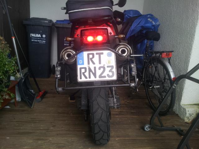

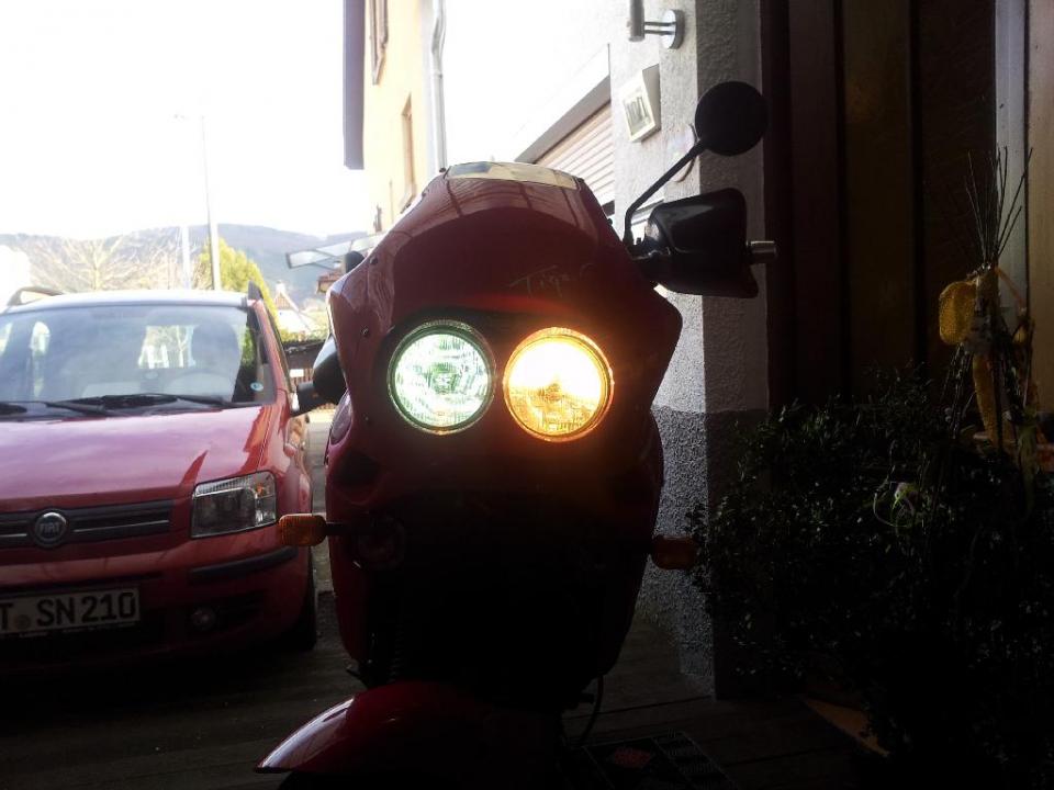

Aus Interesse und etwas Langeweile heraus mal wieder in Hongkong ein paar LED-Birnen bestellt.
2x H4 LED Birnen für die Hauptscheinwerfer und
2x 21/5W Birnen für die Schluss-/Bremsleuchten
Das Ergebnis des Hauptscheinwerferexperiments (nicht für den öff. Straßenverkehr gedacht cool.gif ) seht ihr im Bild. Sieht super aus, aber Lichtausbeute aus bekannten Gründen natürlich gleich null.
Bei den Schlussleuchten taucht das Problem auf, dass die Leuchtkraft viel zu gering ist. Interessanterweise werden sie aber heller, wenn sonst keine Fadenglühbirne parallel brennt (Licht aus, Bremse gedrückt), oder vorne nur die Standlichtbirnen brennen. Wahrscheinlich fehlen Vorwiderstände ... dafür fehlt mir aber das technische know-how ... schade. LED´s hinten halte ich tatsächlich für einen Sicherheitsgewinn.

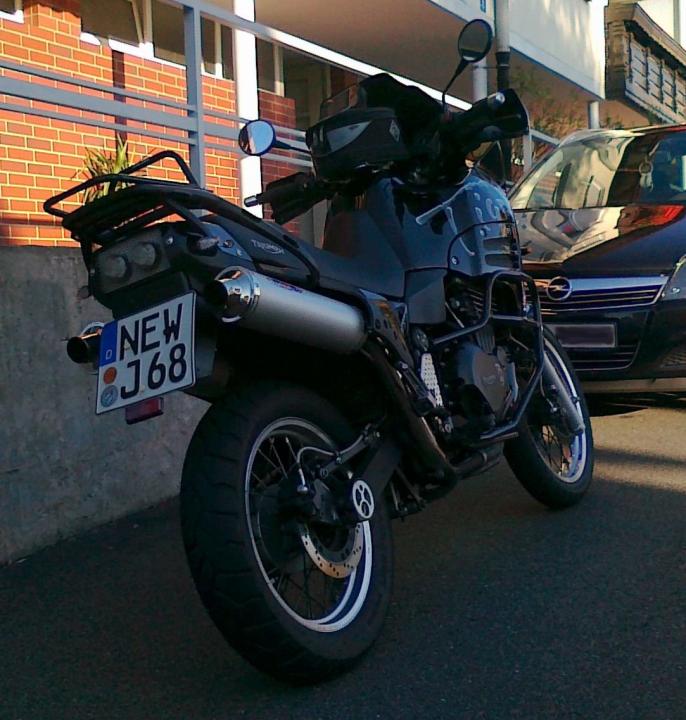

Servus,
nachdem mir das originale eckige, weit abstehende Rüchlicht auch nicht gefallen hat, habe ich mir Standard-LED´s (mit EU-Zul.) von Tante L. auf eine Grundplatte gebastelt und mit langen Schrauben an den Originalhaltepunkten befestigt.
Ist Geschmacksache - aber mir gefällt es in Verbindung mit den runden BOS-Töpfen.
Jonny

ENDLICH hab ich geeignete LED-Birnen mit BAy15d Sockel gefunden. Die LED sind jetzt rot, da das rote Rücklichtglas bei weißen LED wohl zuviel rausfiltert.
Jetzt hab ich ein sehr helles und gut wahrnehmbares Licht. Das Bremslich ist deutlich heller und hat eine sehr gute Signalwirkung. Hab sie hier in der Bucht für 8,90 € geschossen. Es sind jetzt 24 LED´s dran. Man sieht auch innen verbaute Widerstände. Lieferzeit waren wenige Tage.
Fazit: Keinen Schrott mehr in HongKong bestellen und 3 Wochen auf minderwertie Ware warten. Auch wenn die jetzigen wahrscheinlich auch aus Fernost kommen ... Der deutsche Zwischenhändler hat auf jeden Fall einen guten Eindruck gemacht.
Rob

RobNer
Geschrieben: Dienstag, 05.März 2013, 19:04 Uhr
RobNer
Beiträge: 492
Mitglieds-Nr.: 2412
Mitglied seit: 2009-06-29
Ich fahre T400 und AWO 425 Touring
Progressiv
Ich wohne in D-72800
Fahrlicht im Sonne von H4 LED kann ich nicht liefern, da sofort wieder auf Halogen zurück gerüstet.
Beim Rücklicht ist oben die Fahrstellung zu sehen. Vergleich Bremslicht mach ich demnächst mal.
Rob
