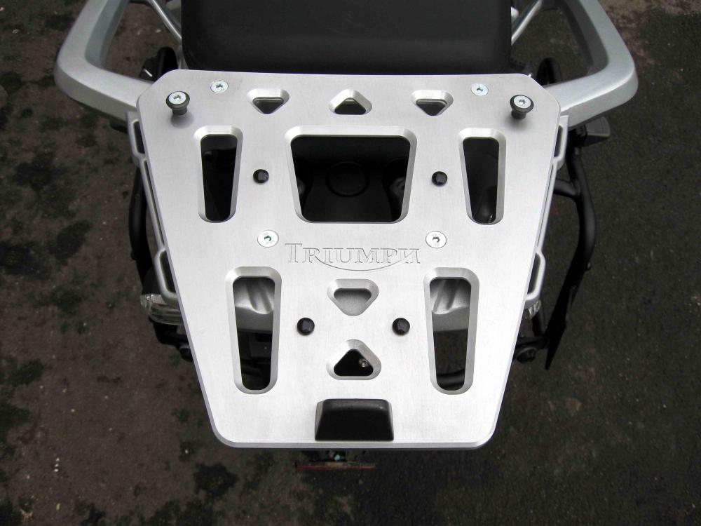

Habe meine Trägerplatte für GIVI Monokey aus Alu fertig.
Konstuktion über CAD und CNC gefräst alles Marke eigenbau.
Alles zusammen ca. 3 Std. Arbeit.

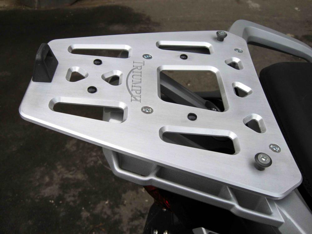

klaus40
Geschrieben: Samstag, 30.März 2013, 14:35 Uhr
Newbie
Beiträge: 3
Mitglieds-Nr.: 5989
Mitglied seit: 2013-03-14
Ich fahre Tiger Explorer 1200
Ich wohne in A-8600
Und noch ein Bild von der Seite
fredis-garage
Geschrieben: Samstag, 30.März 2013, 15:23 Uhr
Beiträge: 235
Mitglieds-Nr.: 4989
Mitglied seit: 2012-04-13
Tourer
Ich wohne in D-42553
Das ist meiner von Hand gefertigten Platte sehr ähnlich- nur 1000 mal schöner.
Toll gemacht.

hatschky
Geschrieben: Samstag, 30.März 2013, 15:45 Uhr
Beiträge: 12
Mitglieds-Nr.: 4093
Mitglied seit: 2011-06-13
Ich fahre Triumph Explorer
Ich wohne in D-93189
Die sieht ja wirklich erstklassig aus.

hoppi
Geschrieben: Samstag, 30.März 2013, 16:52 Uhr
Beiträge: 192
Mitglieds-Nr.: 4945
Mitglied seit: 2012-04-04
Ich fahre Explorer
Ich wohne in 29227
proandi
  Geschrieben: Freitag, 05.April 2013, 11:05 Uhr
Beiträge: 92
Mitglieds-Nr.: 4907
Mitglied seit: 2012-03-27
Ich fahre die Explorer
und meide Autobahnen
Ich wohne in A-1160
silberlocke
Geschrieben: Freitag, 05.April 2013, 13:15 Uhr
Beiträge: 140
Mitglieds-Nr.: 4998
Mitglied seit: 2012-04-15
ab und zu nach Vorschrift
Ich wohne in s.oben
wackout.gif So etwas sollte man mit einem Design Preis belohnen. Wie mir scheint ist das Logo kein Aufkleber. Wirklich schade so etwas zuzudecken. Viel Spass mit Deiner Ex.
Aussie
Geschrieben: Freitag, 05.April 2013, 21:37 Uhr
Beiträge: 20
Mitglieds-Nr.: 5275
Mitglied seit: 2012-06-17
Ich fahre EXP 1200
Ich wohne in D-721**
Coole Sache,
wer sich solche Dinger selber basteln kann!
