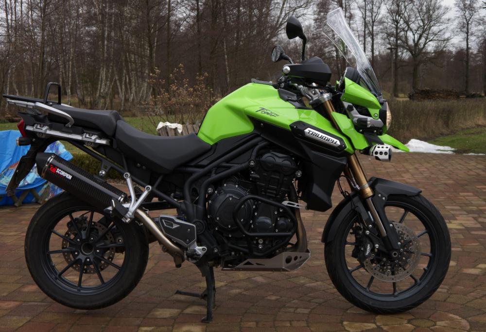

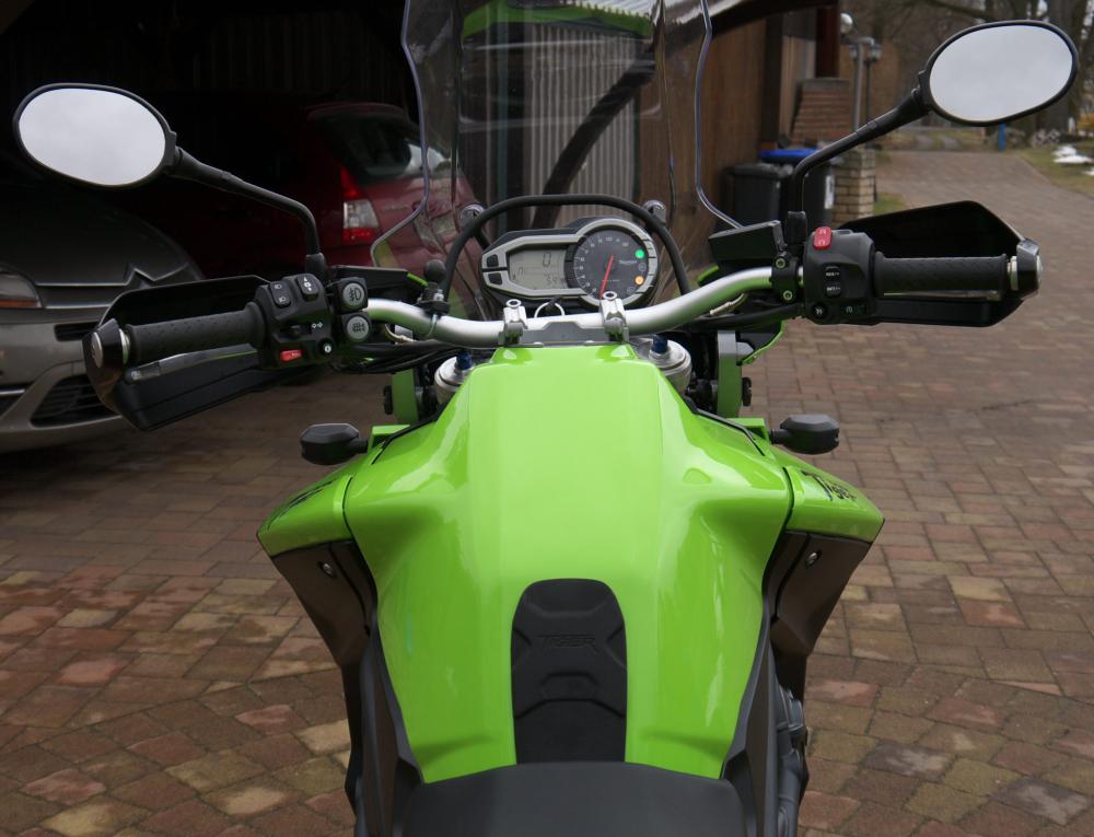

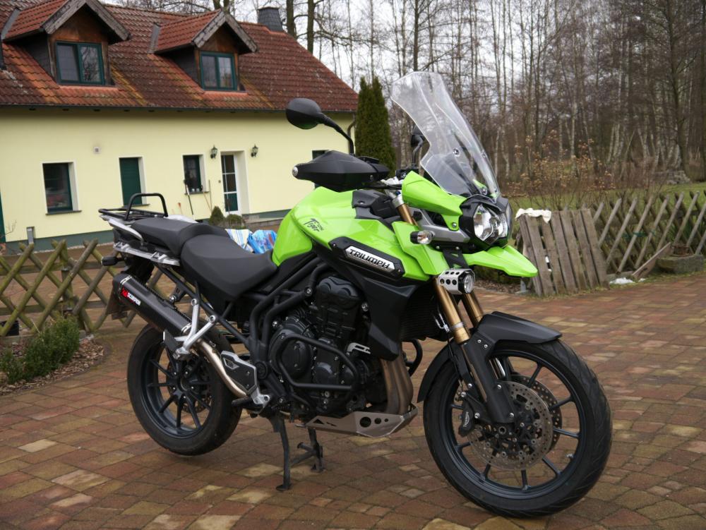

Guido Geschrieben am März 3, 2013 Geschrieben am März 3, 2013 Hallo, da mir die Farbauswahl bei der TE nicht wirklich gefallen hat und mir auch nach 11 Jahren mit meiner 955 das roulette green immer noch am besten gefällt habe ich mal ein bisschen mit Folie experimentiert. Ich habe eine Farbe gefunden die dem gewünschten recht nahe kommt. Grundsätzlich bin ich der Meinung, dass ich alles hinbekomme. Deshalb habe ich mal alle Bedenken und Ratschläge beiseite geschoben und mich rangemacht. Einige Stellen hätten sicher besser verarbeitet sein können, aber fürs erste Mal finde ich das Ergebnis gar nicht mal so schlecht. Ich habe 2m Folie bestellt und bin damit ganz Locker hingekommen. Gekostet hat mich der Spaß insgesamt rund 70,- € und ein bisschen Zeit. Ob ich es nochmal machen würde weiß ich nicht. Heute hab ich die letzten Teile montiert und mal ein Foto gemacht. Beste Grüße aus dem Spreewald Guido Zitieren
Batzen Geschrieben März 3, 2013 Geschrieben März 3, 2013 Grundsätzlich: jede Farbe muß einem NUR selbst gefallen ! Schlecht schaut es jetzt nicht aus, mein Fall wäre es aber nicht. Ich hab ja auch schon immer mal was mit Folie gemacht, meist ging es in die Hose bei komplexeren Teilen mit vielen Kanten... So aus der Ferne schaut es doch ganz ordentlich aus und einige Verarbeitungsdetails, welche nicht so gut geworden sind, fallen einem meist nur selbst sofort ins Auge. Was hast denn für eine Folie verwendet? Zitieren

Guido Geschrieben März 3, 2013 Autor Geschrieben März 3, 2013 Was hast denn für eine Folie verwendet? Ich habe von ORAFOL die ORACAL970 im Farbton 464 (rasengrün) genommen. Zitieren
Batzen Geschrieben März 3, 2013 Geschrieben März 3, 2013 Die ist denk ich ganz gut für sowas geeignet, lässt sich doch mit dem Fön gut erwärmen und dehnen, richtig? Wird trocken verklebt, oder? Zitieren
Guido Geschrieben März 3, 2013 Autor Geschrieben März 3, 2013 Richtig, die Folie wird trocken verklebt und lässt sich mit der Heißluftpistole prima verarbeiten. Ein Fön wird wohl nicht reichen. Der Vorteil liegt halt darin, dass man nichts zerstört. Die Folie kann ich wieder abziehen und dann ist die TE wieder graphite und der Lack ist wie vorher. Beste Grüße aus dem Spreewald Guido Zitieren

Batzen Geschrieben März 3, 2013 Geschrieben März 3, 2013 Ist diese Oracal Folie eigentlich so microperforiert, d.h. es gibt ja Folie bei welcher man enstandene Lufteischlüsse einfach danach ohne anpieksen rausdrücken kann. Mein Problem bei meinen verhunzten Versuchen an der 1050er waren ja immer die Lufteinschlüsse und die Faltenbildung durch die Tankform, 4-6 Hände sind sicher auch hilfreich. Zitieren
Guido Geschrieben März 3, 2013 Autor Geschrieben März 3, 2013 Hallo Wolfgang, microperforiert ist die Folie glaub ich nicht, es sollen aber in der Klebeschicht irgendwelche Microkanäle sein die es ermöglichen sollen die eingeschlossene Luft besser rauszustreichen. Kann ich nicht beurteilen da ich bisher keine Folienerfahrung hatte. Durch die seitlichen Tankabdeckungen ist der Tank der TE nicht mal so schwer zu bekleben. Wie es unter der Abdeckung aussieht ist ja Wurscht. Beste Grüße aus dem Spreewald Guido Zitieren

Guido Geschrieben März 4, 2013 Autor Geschrieben März 4, 2013 - hast du mal nen link wo man sich die folie bzw. die lieferbaren farben ansehen kann ? - vielleicht auch den händler dazu ? Meine Folie habe ich hier bestellt. Ich denke bei der strukturierten Folie gibt es mächtig Probleme. Wenn ich mir vorstelle wie ich die Folie teilweise gezogen habe... Da wäre jede Struktur weg. Das wird wohl nur was für glatte, bzw. leicht gewölbte Flächen sein. Beste Grüße aus dem Spreewald Guido Zitieren

xabbus Geschrieben März 4, 2013 Geschrieben März 4, 2013 Hallo Guido, sauba sog i, aber da hab ich noch etwas entdeckt was neu ist, dämpft das kleine Ding noch Schall? Servus da Peda Zitieren
Guido Geschrieben März 4, 2013 Autor Geschrieben März 4, 2013 Hallo Guido, sauba sog i, aber da hab ich noch etwas entdeckt was neu ist, dämpft das kleine Ding noch Schall? Servus da Peda Hallo Peter, so klein ist der gar nicht, dass liegt am Aufnahmewinkel. Ich bin leider noch nicht dazu gekommen damit zu fahren. Den Originalen fand ich im Klang nicht so schlecht, eher schon ein bisschen laut. Aber die Optik war greulich. Ich hoffe also, dass der Auspuff nicht (zumindest nicht wesentlich) lauter als das Original wird. Optisch gefällt er mir auf jeden Fall wesentlich besser. Beste Grüße aus dem Spreewald Guido Zitieren
