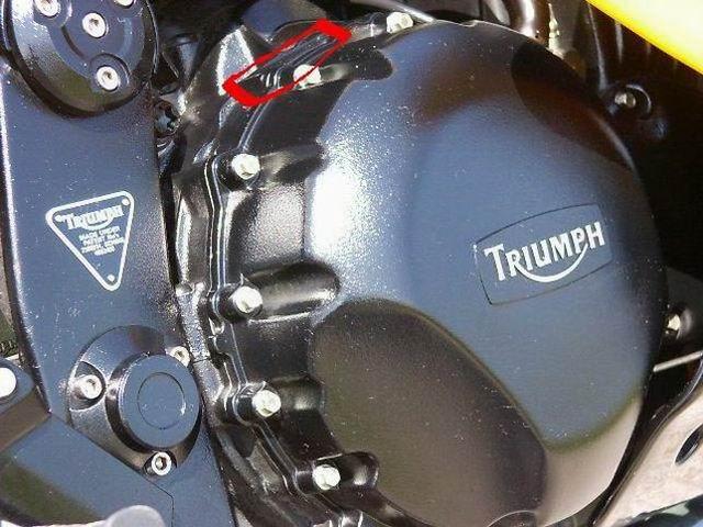

Gast Geschrieben März 12, 2007 Geschrieben März 12, 2007 Hallo Tiger-Hai,wir teilen wohl gerade das selbe Schicksal!?!Leider auch bei mir kein Deckel unter den Vergasern.Kann mir bitte jemand sagen wo ich die Motornummer an der T400 finde, also ich hab ja schon ne Weile gesucht ... Danke Andreas Zitieren

Ritchie Geschrieben März 12, 2007 Geschrieben März 12, 2007 Servus zusammen,der Anlasserfreilauf ist kein Teil dass nach so und so vielen Kilometern den Geist aufgibt .Bei meiner Daytona war das in den ersten 10 000 Kilometern, da gabs noch alles auf Garantie! Tja, Schwein gehabt damals.Beim Tiger dürften es so um die 30 Mille gewesen sein. Aber auch von weitaus höheren Ständen auf dem Tacho hab ich schon gehört dass das noch nicht aufgetreten ist oder auch schon wesentlich früher.Zur Motornummer:Wenn mich nicht alles täuscht ist die auf der rechten Seite eingeschlagen, oder? Sollte sich in etwa im markierten Bereich befinden: Zitieren
