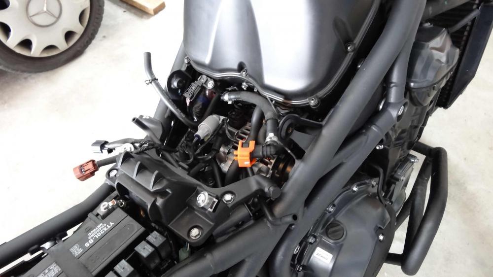

Habe das erst gemacht,

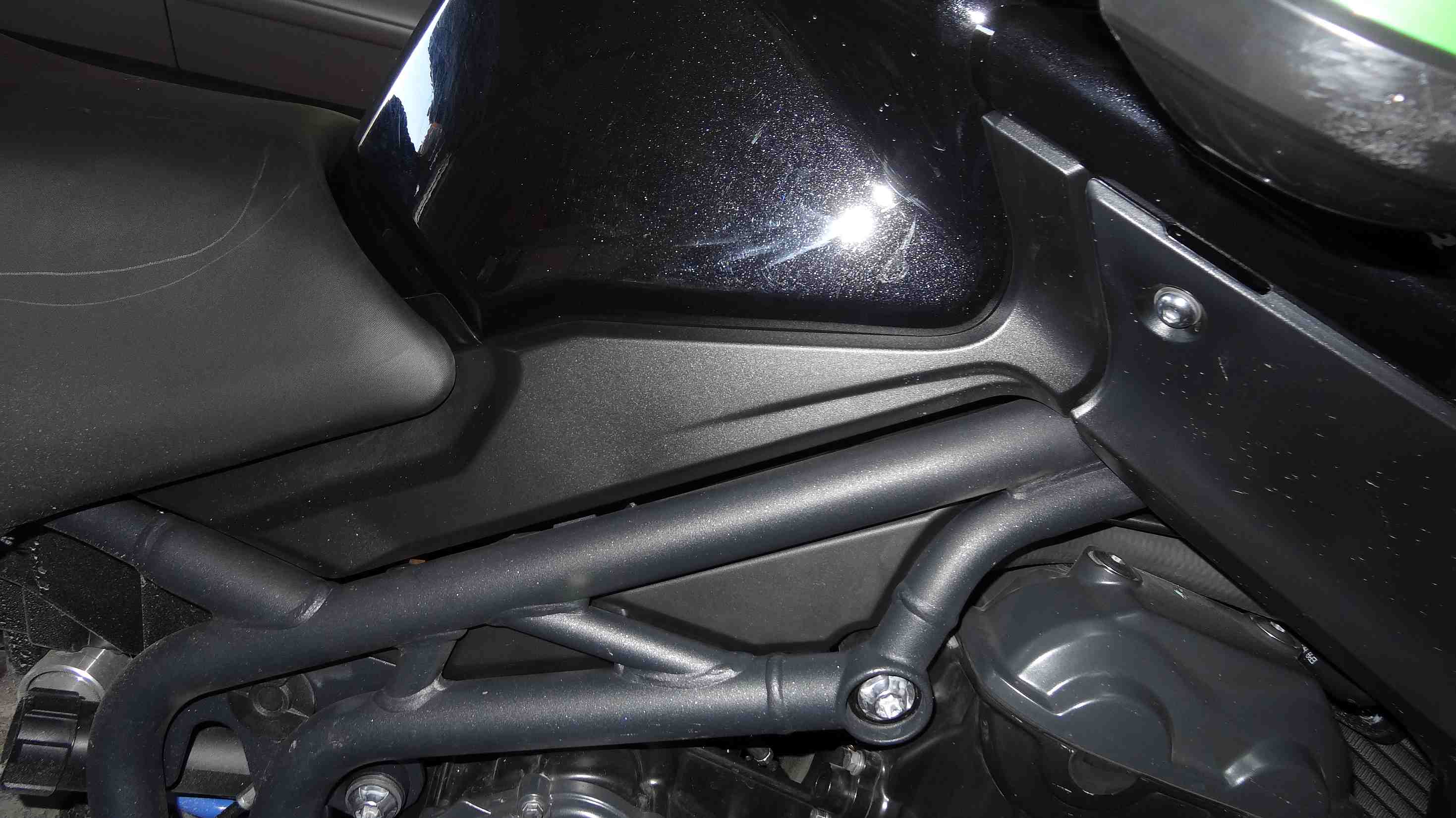

man muss die ganzen Kunststoffverkleidungen um den Tank herum abschrauben, aufpassen musst Du etwas bei dem länglichen Kunststoffteil, das bei Tank und Sitzbank ist, das muß man vorn und hinten losschrauben, dann vorn etwas anhheben( ist mit einem Kunststoffzapfen in einem Gummiloch eingehängt) und dann nach hinten wegschieben.
Das Benzin lässt man am besten ab indem man einen der beiden vorderen Benzinschläuche am Tank abmacht ( sind 3 Stück dran, 2 vorne und 1 hinten, am hinteren ist aber Elektrik drunter).
Dann am besten die 2 Schrauben links und rechts, mit denen der Tank in der Halterung befestigt ist rausmachen, dann kannst Du den Tank hinten leicht anheben und die Entlüftungsschläuche und die Stecker abziehen, wenn alles weg ist Tank nach hinten abziehen, er ist vorn nur in 2 Zapfen eingehängt.
Zeitaufwand ca. 1-1,5 Std. ( beim 1. mal)
Kunststoffteil:
