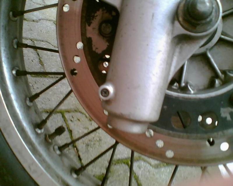

Ach shite ist ja T400 - aber da wird es analog sein, ausser dass die Gabelholme sogar einen Oelablass haben?Andreas...warum merkt das eigentlich keiner - die Originalfahrer sind doch sonst so fix ;-)

hi,also die progressiven gabelfedern vorne bekommste bei ebay und konsorten ab ca. 70 euros !!!dazu ein bis zwei liter gabelöl von louis oder konsorten und ganz einfach selbermachen!!die alten t400 haben ölablassschrauben... sonst musste dir einfach was überlegen, wie du das alte öl absaugen kannst...aber die federn kann man ohne grosse probleme selbst wechseln - falls du jedoch ikea regale nicht zusammen bekommst, würde ichs vielleicht doch sein lassen :wistle: viel spass beim schrauben!und das gesparte geld :prost2:

da passiert nix...öl raus - alte federn raus(viele lappen benutzen sonst grosses sauerei!!!) dann glaub ich erst neues öl rein nach anleitung(liegt den neuen federn bei) dann die neuen federn langsam in die gabel einführen :wub: ... deckel draufschrauben ... FERTIG !!!wenn du nen hauptständer hast, dann geht das schnell und einfach... würde dafür noch nicht mal ne selbsthilfewerkstatt beanspruchen...also ich(gut - ich weiss wie es geht...) würde die arbeit sogar aufm bürgersteig machen :wistle: wobei das u.U. bei besonders netten Nachbarn ärger mit den bunten männchen geben kann :ph34r: weil die sehn so sachen meist nicht gern auf öffentlichem boden...aber ich hab früher auch auf der strasse mal nen Motor beim Bulli gewechselt... also vielleicht bin ich nicht ganz die referenz :wistle: ich empfehle für die arbeit ne 2. person zum heck festhalten...und schau mal, ob du nicht die öl-ablassschraube an deiner gabel noch hast...da kannste das öl schön ablassen...gruss jonas
