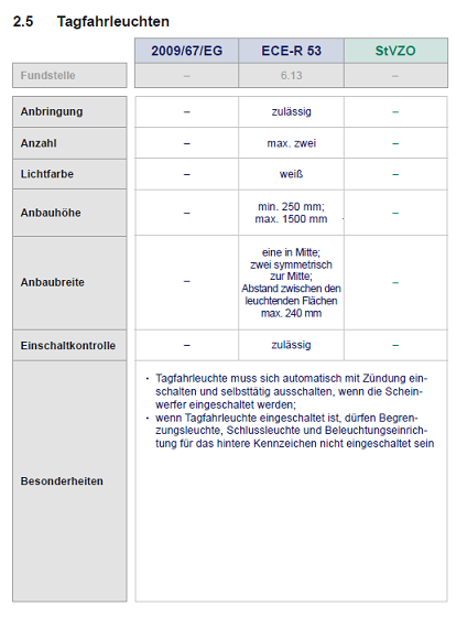

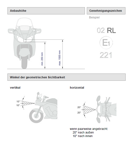

Technikfan Geschrieben Juni 18, 2013 Geschrieben Juni 18, 2013 Moin Roland, und genau bei dem Rücklicht hat das IFZ Mist geschrieben. Das Rücklicht muß NICHT brennen, da sich die Ausführungen der geänderten StVO nur auf das TFL beziehen und TFL-Einheiten gibt es nur mit der Kennzeichnung "RL" und diese gelten nur für die Front..... Schöne Grüße Jens Zitieren
fredis-garage Geschrieben Juni 18, 2013 Geschrieben Juni 18, 2013 Ich mische mich da mal ein- meine Studenten brachte ich mal bei : "Ein Blick in den Gesetzestext erleichtert die Rechtsfindung" hier die gültige Textpassa aus der StVZO: (5) Alle nach vorn wirkenden lichttechnischen Einrichtungen dürfen nur zusammen mit den Schlussleuchten und der Kennzeichenbeleuchtung einschaltbar sein. Dies gilt nicht für 1. Parkleuchten, 2. Fahrtrichtungsanzeiger, 3. die Abgabe von Leuchtzeichen (§ 16 Absatz 1 der Straßenverkehrs-Ordnung), 4. Arbeitsscheinwerfer an a) land- oder forstwirtschaftlichen Zugmaschinen und land- oder forstwirtschaftlichen Arbeitsmaschinen, 5. Tagfahrleuchten, die den im Anhang zu dieser Vorschrift genannten Bestimmungen entsprechen. fredis-garage Zitieren
Hasberger Tiger Geschrieben Juni 18, 2013 Geschrieben Juni 18, 2013 (bearbeitet) Die Sache wird immer bei Unfällen interessant, wenn die Versicherungen einen Grund finden wollen, nicht zahlen zu müssen. ... Das mag sich zwar kleinlich anhören, aber die Versicherungen finden solche Schlupflöcher. Dann zahlen sie nicht, bzw holen sich das Geld von dir wieder. Hallo Jürgen,soweit ich informiert bin darf eine Versicherung die Regulierung nur dann verweigern bzw. von mir zurück verlangen, wenn die bauliche "Unzulänglichkeit" ursächlich für den Unfall war. Das mögen sie mir bitte vor Gericht nachweisen, dass mein zugelassenes (Prüfzeichen vorhanden für TFL und Standlicht) und nach Vorschrift angebrachtes TFL die Ursache für einen Unfall war. Nachweislich (wurde oben auch schon als Argument gebracht) ist man mit TFL besser zu sehen als mit dem Abblendlicht, demnach keine Verschlechterung der Sichtbarkeit. Das nehme ich für mich als Grundlage und fahre völlig beruhigt mit einem Schalter für das Licht, das Baumuster geht mir in diesem Fall gewaltig am A... vorbei. Eine eventuelle Owi der Polizei deswegen nehme ich da in Kauf. Gruß Holger bearbeitet Juni 18, 2013 von Hasberger Tiger Zitieren
Ralph Geschrieben Juni 18, 2013 Geschrieben Juni 18, 2013 (5) Alle nach vorn wirkenden lichttechnischen Einrichtungen dürfen nur zusammen mit den Schlussleuchten und der Kennzeichenbeleuchtung einschaltbar sein. Dies gilt nicht für 5. Tagfahrleuchten, die den im Anhang zu dieser Vorschrift genannten Bestimmungen entsprechen. fredis-garage So einfach kann man es sagen Das nehme ich für mich als Grundlage und fahre völlig beruhigt mit einem Schalter für das Licht, das Baumuster geht mir in diesem Fall gewaltig am A... vorbei. Eine eventuelle Owi der Polizei deswegen nehme ich da in Kauf. Gruß Holger Im besten Fall gibt das einen Mängelbericht, und mit dem fährt man dann zum TÜV und klärt das .... Wobei die Rennleitung schon mehr als gelangweilt sein muss um sich um so einen Käse zu kümmern, die haben nämlich so viel zu tun (Sparmaßnahmen sei Dank ) dass Ihnen so ein Lichtlein ziemlich egal ist. Kurze Mail an den freundlichen Sachverständigen und schon gibts die Infos zum Anbau Zitieren
Ralph Geschrieben Juni 18, 2013 Geschrieben Juni 18, 2013 Und da habe ich Euch noch die Antwort des TÜV-Sachverständigen zur Schalterfrage mit einfachen Worten und einfacher Logik: Lt. Vorgabe muss die TFL „automatisch“ mit der Zündung einschalten und selbsttätig ausschalten, wenn die Scheinwerfer eingeschaltet werden. Da beißt die Maus keinen Faden ab – demnach kann nur ein Schalter für das Abblendlicht eingebaut werden, um dieser Vorgabe zu genügen, das es für das Abblendlicht keine Vorgabe „automatisch“ mit der Zündung …“ gibt. Soweit darf man ein Mopped schon verändern, da die Lichttechnik nicht in Verbindung mit dem Schalter geprüft wurde. Zitieren
