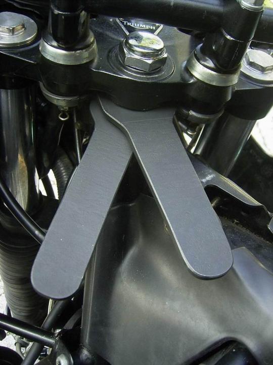

Hallo Tiger-Gemeinde ! Da bei meiner Panthera tigris nach einer ausgiebigen Elsassausfahrt das Zentralgelenk der Vorderbeine nur noch unschöne Geräusche beim bremsen von sich gab, war ein nachjustieren unumgänglich. Bei der Suche nach den passenden Werkzeugen zum einstellen des Lenkkopflagerspiels fand ich keine zufriedenstellende Lösung. Deshalb machte eine flotte Eigenfertigung der Flachschlüssel mit der Schlüsselweite 38mm für mich am meisten Sinn. :D Also, schnell ein paar facts aus dem Tal der Wupper besorgt (DANKE Frank ! ;) ) und schon konnte es los gehen. Das Ergebnis seht Ihr im Anhang. Die Einstellarbeiten haben damit bestens gefunzt und die Ruhe im Lenkkopf ist wieder hergestellt. Wer diese Werkzeuge leihweise für Einstell oder Umbauarbeiten benötigt, kann mich gerne per Email kontaktieren ! Viele Grüsse aus dem Bergischen Land...JOBPEGASO EDIT: Wer vernünftig Bilder anhängen kann ist klar im Vorteil... :totlach:

Halloich habe einfach 2 36er Maulschlüssel genommen und die dann mit der Flex bearbeitet. Hat ca. 5 Minuten gedauert und funzt Super.. :thumbup: Gruß Peter :biken2::biken2:

@ Smilodon Hallo Frank! Immer gerne, weißt Du doch ! @ wespy Hallo peter! Hast Du bestimmt schön gemacht. Wäre noch schöner, wenn man es in einem Forum auch public macht. Dann hätten alle was davon... :P @ all Hier die Flachschlüssel im Einsatz:
