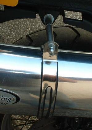

Katzen-Vadder Geschrieben August 1, 2006 Geschrieben August 1, 2006 Moin @Leo,anbei ein Foto meiner "Patentlösung" Gruß Manni Zitieren

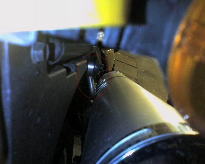

Gast Geschrieben August 1, 2006 Geschrieben August 1, 2006 (bearbeitet) hallo zusammen!wenn alle ihren twister so angebaut haben, wie manni, kann ich mir schon vorstellen, daß der bremssattel den auspuff knutscht... dadurch, dass die schelle mit der befestigung mittig auf dem auspuff sitzt, kommt selbiger wesentlich näher an den radkasten als der orginal-topf. bei dem bos ist das anders gelöst, da er eine fixe aufname links vom auspuff hat.hoffentlich kann man das auf dem bild einigermaßen erkennen... bearbeitet August 1, 2006 von surt Zitieren
Flyaway Geschrieben August 1, 2006 Geschrieben August 1, 2006 hallo zusammen!wenn alle ihren twister so angebaut haben, wie manni, kann ich mir schon vorstellen, daß der bremssattel den auspuff knutscht... dadurch, dass die schelle mit der befestigung mittig auf dem auspuff sitzt, kommt selbiger wesentlich näher an den radkasten als der orginal-topf. bei dem bos ist das anders gelöst, da er eine fixe aufname links vom auspuff hat.hoffentlich kann man das auf dem bild einigermaßen erkennen... DAS Argument kann ich leider nicht gelten lassen Denn die Befestigung mit der Schelle gibt es nur bei der T709. Für das High-End-Modell ist diese genauso fixed wie beim BOS.Kann also nicht der (einzige) Grund sein Zitieren
Katzen-Vadder Geschrieben August 1, 2006 Geschrieben August 1, 2006 Hallo surt,tut mir leid, aber was Du da schreibst, ist Quatsch . 1. kann die Schelle nur mittig auf dem Auspuff sitzen, anders funzt die Befestigung gar nicht. 2. Der Original-Auspuff sitzt genau so nah am Radkasten wie dieser Twister, bevor ich die zweite Hülse zwischenhatte, da gibt es überhaupt keinen Unterschied .Nochmal der Grund: durch diese Befestigung mit Schelle kommt der Auspuff automatisch tiefer, die Auspuff-Führung ist durch das entsprechende Zwischenrohr vorgegeben . Das ist zwar großer Mist, darüber hab ich mir vor dem Kauf aber auch keine Gedanken gemacht .Grüße aus AppenManni Zitieren
Gast Geschrieben August 1, 2006 Geschrieben August 1, 2006 achso!ich die 2. hülse ist dabei! ich dachte, die hast du beide rangefummelt. ok, dann kanns daran nicht liegen! Zitieren

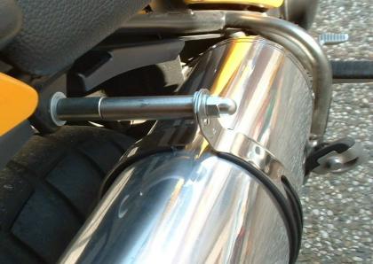

Gast Geschrieben August 1, 2006 Geschrieben August 1, 2006 Hi Manni,danke fürs Pic. Hab erst da germerkt dass Du eine T709 hast. Hast mich aber auf eine gute Idee mit dem Distanzstück gebracht Habs gleich umgesetzt und so siehts jetzt bei mir aus (1 cm weiter nach aussen)Servus, Leo Zitieren

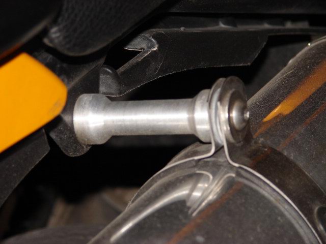

Gast WienerwaldTiger Geschrieben August 3, 2006 Geschrieben August 3, 2006 (bearbeitet) Hallo,nachstehend meine Lösung zur Montage ohne Bremssattelkontakt. Ist ein Aludrehteil aus Vollmaterial mit Gewinde vorne und hinten . Wenn ich mich richtig erinnere, habe ich die Länge 12 mm grösser gemacht als die Originalmontage war.Manfred bearbeitet August 3, 2006 von WienerwaldTiger Zitieren
Gast WienerwaldTiger Geschrieben August 3, 2006 Geschrieben August 3, 2006 (bearbeitet) Ausserdem kann ich mich Mannis Post nicht anschliessen, sorry. Wie auf den untenstehend Bild hoffentlich zu erkennen, ist die Schelle zumindest bei mir nicht mittig am Auspuff . Ob das daran liegt, dass die Schelle selbst bereits original Sebring nicht symetrisch war, oder sich der ganze Topf immer wieder so aussermittig hinrüttelt kann ich leider nicht sagen. Fact ist, dass meine Schelle schief ist (obwohl ich sie schon etwas nachgebogen habe) und wenn ich sie exakt symetrisch montiere, liegt sie 1.) nicht ordentlich am Topf an und 2.) wurstelt sich der Gummi wegen stellenweiser Überbeanspruch hässlich zwischen Topf und Schelle raus. Wenn ich mir Mannis Bild ansehe, scheint mir übrigens ebenso die Schelle etwas aussermittig (in Längsrichtung) zu sein .Warum Sebring nicht die gleiche Montageart wie bei der T709EN verwendet hat, wäre eine recht interessante Frage... lgManfred bearbeitet August 3, 2006 von WienerwaldTiger Zitieren
