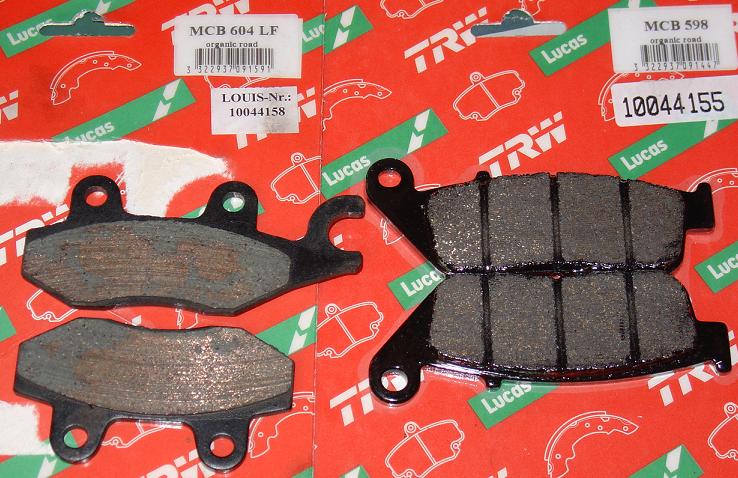

tigerjoe Geschrieben September 19, 2006 Autor Geschrieben September 19, 2006 (bearbeitet) Hallo Leuts, es ist vollbracht, die hinteren Bremsbeläge sind getauscht. Das ist in 20 min erledigt, supereinfach. Aber Achtung Gussfelgenfahrer: wenigstens bei den Lucas "organisch" -bei Louis gekauft- lauert Trouble!!!! Dort passt nämlich die Bezeichnung MCB 599 LF NICHT!!!! Man bekommt dann exakt die gleichen Beläge wie die MCB 598. Erst mit den ausgebauten alten Belägen (Foto links) haben wir die passenden Beläge gefunden. In diesem Fall die MCB 604 LF. Rechts im Vergleich die MCB 598. Wenn's nur einem hilft, einen doppelten Weg zu vermeiden, hat es sich doch schon gelohnt, oder????? Gruß tigerjoe bearbeitet September 19, 2006 von tigerjoe Zitieren
McB Geschrieben September 19, 2006 Geschrieben September 19, 2006 Dort passt nämlich die Bezeichnung MCB 599 LF NICHT!!!! Is korrekt, hatte ich auch schon mal bei der Auflistung der unterschiedlichen Lukasbeläge aber auch schon in den ersten drei Sätzen erwähnt. Trotzdem reingefallen? Machst du tortzdem bitte noch nen neues Thema Bremsbeläge Lukas für Modell 04-06 (Gussfelgenmodell) unter Bezugsquelle Tigerteile und Alternativen Denn hier geht die Info leider mit ziemlicher Sicherheit irgendwann unter. Kannst dir auch gern die Arbeit machen und die Analogbeläge ohne LF raussuchen. Sind dann wahrscheinlich nur die MCB604 oder 603 oder sowas ? Greetz Brülli Zitieren
