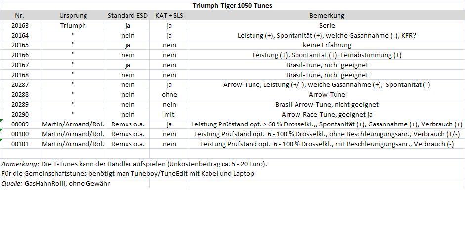

GasHahnRolli Geschrieben April 6, 2009 Autor Share Geschrieben April 6, 2009 (bearbeitet) Hi Leistungsfreund(e)innen, unser erster Prüfstandslauf stand leider nicht unter einem guten Stern! Der "Confickerwurm" hat auch bei uns am (edited). zugeschlagen und den Zugriff auf die Tuneboyseiten blockiert! Die letzten 6 Lizenzen konnten deshalb (noch) nicht freigeschaltet werden. Martin hat das Problem aber inzwischen -so scheint es- gelöst. Am Testtag konnten wir aber bei Armand ECU-Nummern auslesen und die Hard- und Softwareseite überprüfen mit manuellem Zugriff auf die ECU und Anfettung im mittleren Drehzahlbereich. Das hat schon mal geklappt. Nachdem wir bei der Datenemulation die Software vom PC III (Powercommander) nutzen wollen, brauchen wir noch ein spezielles Datenübertragungskabel. Der nächste Test ist für mein Mopped am 09.04. vorgesehen. Hier soll das Fuelmap, das ist die angesaugte Luft in mg über Drehzahl und Last des Motors, dem erhöhten Luftvolumen durch die geänderte Airbox angepasst werden. Das wäre der erste Schritt. Im zweiten Schritt am 16.4. werden Martin und ich für unsere beiden Tunes das AF-Map (Gemischzusammensetzung) erstellen, dass dann das Tune für alle Teilnehmer am 17.4. übertragen bzw. per Post versandt werden kann. Genauer Zeitplan für jeden Einzelnen wird noch erarbeitet. Nicht vergessen sich unter http://www.alterbrunnen.net/ für Übernachtung 16./17.4. (falls gewünscht) anzumelden. Weitere Infos werden folgen! bearbeitet April 6, 2009 von GasHahnRolli Zitieren Link zu diesem Kommentar Auf anderen Seiten teilen More sharing options...
tiger-paco Geschrieben April 8, 2009 Share Geschrieben April 8, 2009 Hi Roland, vermutlich bin ich ja einer der sechs letzten Lizenzen, wenn nicht sogar der Letzte. Klappt das am 17./18.? Gibts schon was Neues? Gruß vom Bodensee Paco Zitieren Link zu diesem Kommentar Auf anderen Seiten teilen More sharing options...
GasHahnRolli Geschrieben April 8, 2009 Autor Share Geschrieben April 8, 2009 (bearbeitet) Hi Paco, hi Tunerfreund(e)innen, ja, es gibt was Neues und zwar habe ich heute ein präperiertes Tune von Martin ausprobiert (Racetune 20164 auf lambda=13 gesetzt). Diese leichte Anfettung funzt bereits über sämtliche Drehzahlbereiche von 2000 U/min bis 8000 U wunderbar. Maschine hängt weich am Gas, Beschleunigung im letzten Gang ab 2000 U/min möglich. Die Beschleunigung legt aus niedrigsten Drehzahlen bis 6000 U/min kontinuierlich und kräftig zu -ohne Leistungsloch. Was auffällt, das Geruckel und Gehacke in der Kette bei niedrigen Drehzahlen ist gänzlich verschwunden! Auch wenn man im Schiebebetrieb auf eine Kurve zu knallt und dann aufzieht, so hat sich die vormals ruppige Gasannahme erheblich verändert und es macht jetzt einfach mehr Spass, Gas auf, Gas zu, zu fahren. Auch in Ortschaften im 5. oder 6. Gang ist sie jetzt lammfromm. Das ist aber nicht nur der fetteren Einstellung zuzuschreiben, sondern dem Abschalten des KAT's und der Sekundärluft. Es hat sich bestätigt, dass die Regelei der Lambdasonde der Übeltäter für das KFR und für die harte Gasannahme ist. Auch die "Lernphase" beim Aufspielen ist verschwunden. Beim Tunertreff kann dann jeder selbst entscheiden und ausprobieren, ob man mit oder ohne KAT fahren möchte (das ist nur ein kurzer Klick mit Laptop und Kabel). Auch ohne KAT dürfte es keine Probs beim TÜV geben. Wie Ihr seht, liegen wir voll im Zeitplan und bis jetzt gibt es keinen Grund, die Prüfstandsläufe für Euch am 17.4. (ganztags) und ggf. 18.4. vormittags (falls erforderlich) in Frage zu stellen. Ihr müsst Euch nur überlegen, ob Ihr am 16.4. anreist, mit einer Übernachtung, oder vom 17. auf den 18.4. und ich schaue dann für die weiter weg Wohnenden, dass ihr am 17.4. nachmittags ab 14:00 Uhr einen Prüfstandstermin bekommt. Auf jeden Fall sich hier schnell anmelden, sonst müsst ihr Euch unter Umständen ein anderes Quartier suchen, wenn die Zimmer in der Osterzeit ausgebucht sind: http://www.alterbrunnen.net/ Bitte teilt mir dann Eure Entscheidung mit, wann Ihr anreisen möchtet und welchen Tag der Übernachtung ihr wählt. Die genaue Uhrzeit der einzelnen Prüfstandsläufe teile ich Euch noch mit. Sonderwünsche werden -soweit es geht- berücksichtigt. Ach ja, noch was für die Benzinsparer unter uns: Bei normaler Landstraßenfahrt (gemischte Fahrweise) habe ich keine Erhöhung des Benzinverbrauchs festgestellt. Nach wie vor liegt mein Verbrauch bei durchschnittlich 6,3 l auf 100 km! Also Dankeschön lieber Martin, für Dein gelungenes, präperiertes Einstiegstune, das morgen dann auf dem Prüfstand von Armand noch angepasst wird. bearbeitet April 8, 2009 von GasHahnRolli Zitieren Link zu diesem Kommentar Auf anderen Seiten teilen More sharing options...
Gast Geschrieben April 8, 2009 Share Geschrieben April 8, 2009 Wie Ihr seht, liegen wir voll im Zeitplan und bis jetzt gibt es keinen Grund, die Prüfstandsläufe für Euch am 16.4. (ganztags) und ggf. 17.4. vormittags (falls erforderlich) in Frage zu stellen. Ihr müsst Euch nur überlegen, ob Ihr am 15.4. anreist, mit einer Übernachtung, oder vom 16. auf den 17.4. und ich schaue dann für die weiter weg Wohnenden, dass ihr am 16.4. nachmittags ab 14:00 Uhr einen Prüfstandstermin bekommt. Hi Roland,bist du sicher, dass die Tage so stimmen ? Ich bin bis jetzt darauf vorbereitet gewesen, dass man am Donnerstag, d. 16. frühestens kurz nach dem fertigstellen Deines und Martins Tune kurz heraufkann und der Rest dann am 17.4. und wenn noch nötig am Sonnabend gemacht wird. Hab ich da was nicht mitbekommen ? Grüße Sven Zitieren Link zu diesem Kommentar Auf anderen Seiten teilen More sharing options...
GasHahnRolli Geschrieben April 8, 2009 Autor Share Geschrieben April 8, 2009 (bearbeitet) Hi Sven, muss Abbitte leisten: Hab' mich um einen Tag vertan, weil ich den falschen Monat aufgeschlagen habe! Es stimmt schon was Du sagst! Nur für Dich gilt der 16.4., wie persönlich mit Dir besprochen. Meinen Fehler habe ich in dem obigen Beitrag bereits ausgebessert. Danke für Deine Aufmerksamkeit! bearbeitet April 8, 2009 von GasHahnRolli Zitieren Link zu diesem Kommentar Auf anderen Seiten teilen More sharing options...
Gast Geschrieben April 8, 2009 Share Geschrieben April 8, 2009 (bearbeitet) Das ist aber nicht nur der fetteren Einstellung zuzuschreiben, sondern dem Abschalten des KAT's und der Sekundärluft. Es hat sich bestätigt, dass die Regelei der Lambdasonde der Übeltäter für das KFR und für die harte Gasannahme ist.Hallo Roland,ich denke Du meinst den O2-Sensor, den Ihr abgeschaltet habt und der für die Lambdaregelung bzw. besser Anpassung (weil echte Regelung gibt es keine) verantwortlich ist. Das SLS (Sekundärluftsystem) kann man nicht mit Tuneedit ein- bzw. ausschalten, sondern man muss bereits ein Basistune ohne SLS (bei der Tiger z.B. 20165 oder 20166) verwenden. Die Angaben sind unter "Tune Constants" lediglich ausgegraut, weil man sie nicht wählen bzw. an-/abschalten kann. Da bei Euch die Basis, wie Du schreibst das Tune 20164 ist, handelt es sich um ein Tune mit Kat und aktiven SLS. bearbeitet April 8, 2009 von Ablederer Zitieren Link zu diesem Kommentar Auf anderen Seiten teilen More sharing options...
GasHahnRolli Geschrieben April 8, 2009 Autor Share Geschrieben April 8, 2009 Hallo Werner, im Prinzip hast Du Recht, es ist der O2-Sensor, der wiederum auf die Lambdasonde wirkt. Das SLS haben wir mechanisch verschlossen, das lässt sich tatsächlich nicht mit TuneEdit ausschalten und dazu muss man den Tank etwas anlupfen. Das Basistune 20165 hat Martin schon ausprobiert, das ist zu fett. Deshalb haben wir als unsere Basis das von Martin optimierte Tune 20164 herangezogen, eine wie sich heute beim Test herausgestellt hat, gute Wahl! Zitieren Link zu diesem Kommentar Auf anderen Seiten teilen More sharing options...
Gast Geschrieben April 8, 2009 Share Geschrieben April 8, 2009 Das SLS ist doch für das geile brabbeln verantwortlich. Wenn Du es verschließt, gibt es keine "Nachverbrennung im ESD" beim Schiebebetrieb (Gas zu) mehr. Zitieren Link zu diesem Kommentar Auf anderen Seiten teilen More sharing options...
GasHahnRolli Geschrieben April 8, 2009 Autor Share Geschrieben April 8, 2009 Ja, das vermisst man schon. Aber bei dem morgigen Messprocedere bleibt es besser ausgeschaltet! Wenn das Tune erstellt ist, werde ich die Wirkung des SLS mal im Fahrtest ausprobieren und wenn es keinen Einfluss hat, dann lass' ich es auch wieder "brabbeln"! Zitieren Link zu diesem Kommentar Auf anderen Seiten teilen More sharing options...
