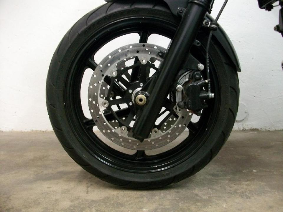

Gast Geschrieben Mai 5, 2011 Geschrieben Mai 5, 2011 Hallo ! Meine 2002er hat schwimmende Scheiben und schwimmende Sättel ! schöne Grüße Zitieren
Thorstenod Geschrieben Mai 6, 2011 Geschrieben Mai 6, 2011 Hallo ! Meine 2002er hat schwimmende Scheiben schöne Grüße Moin,kannst du davon mal ein Bild einstellen? Ich kann mir das nicht vorstellen. Gruß Thorsten Zitieren
Gast Geschrieben Mai 6, 2011 Geschrieben Mai 6, 2011 Gut das ich nicht der Einzige bin der sich das nicht vorstellen kann. Schwimmende Scheibe-Festsattel, o.k. Schwimmsattel-Festscheibe, auch o.k. Aber beides schwimmend ? Hab ich jedenfalls noch nie gesehen. Aber wer weiss ? Gruß Tom Zitieren
Gast Geschrieben Mai 6, 2011 Geschrieben Mai 6, 2011 Das Bild zum verstehen und vorstellen ! Zitieren
McB Geschrieben Mai 6, 2011 Geschrieben Mai 6, 2011 Servus, hm, war eigentlich klar - das ist ein Komplettumbau auf andere Räder und andere Radgrößen. Originale Triumphscheiben passen bei dir gar nicht mehr. Ich bin mir nur nicht sicher, ob es vielleicht auch in den Größen der Triumphnaben schwimmende Scheiben gibt. Möglich ist ja so ziemlich alles. Greetz Brülli Zitieren
Gast Geschrieben Mai 7, 2011 Geschrieben Mai 7, 2011 Hallo ! Ist möglich ! Meine Scheiben sind auch eine Spezialanfertigung. Gruß GT31 Zitieren

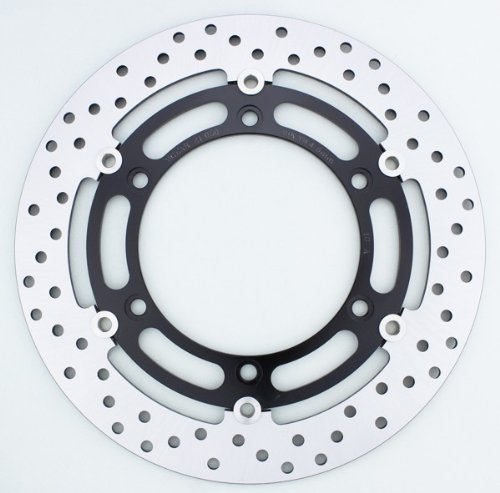

Easy Geschrieben September 5, 2013 Geschrieben September 5, 2013 (bearbeitet) Servus, hier : http://www.tigerparts.de/shop2/main_bigwar...&sort=4a&page=2 würde es Metalgearscheiben geben die passen. Die haben seit Anfang des Jahres eine ABE. Und es gibt mittlerweile jede Menge Tiger die damit rumfahren. Gruss Wolfgang bearbeitet September 5, 2013 von Easy Zitieren

nrwwolf Geschrieben September 6, 2013 Geschrieben September 6, 2013 Sind die schwimmenden auch von Metalgear? Zitieren
