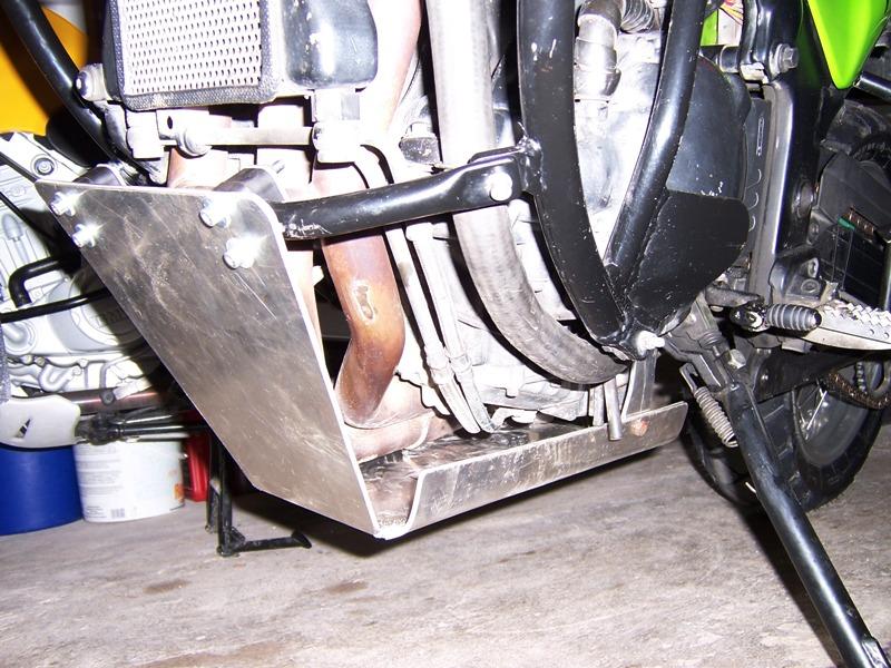

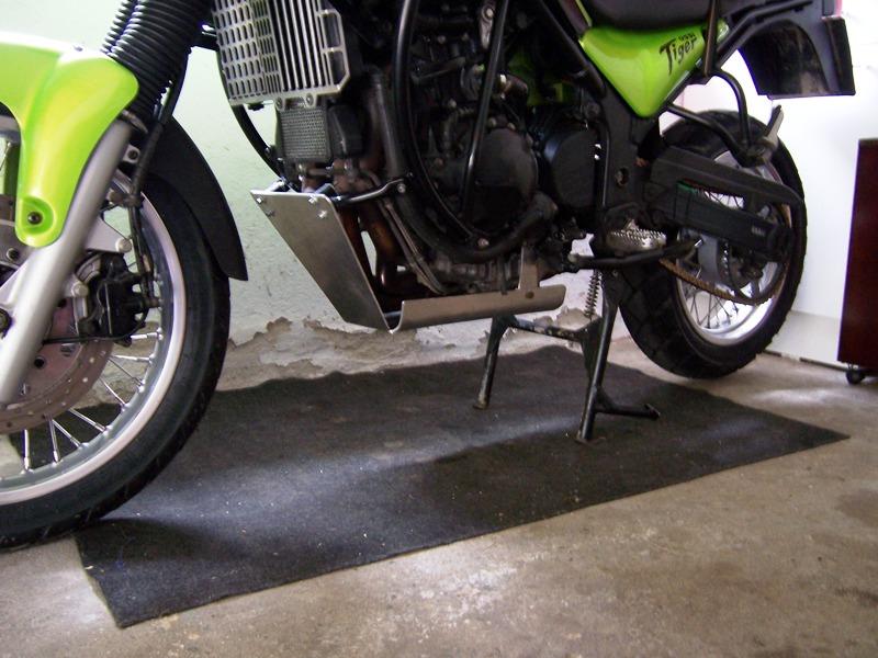

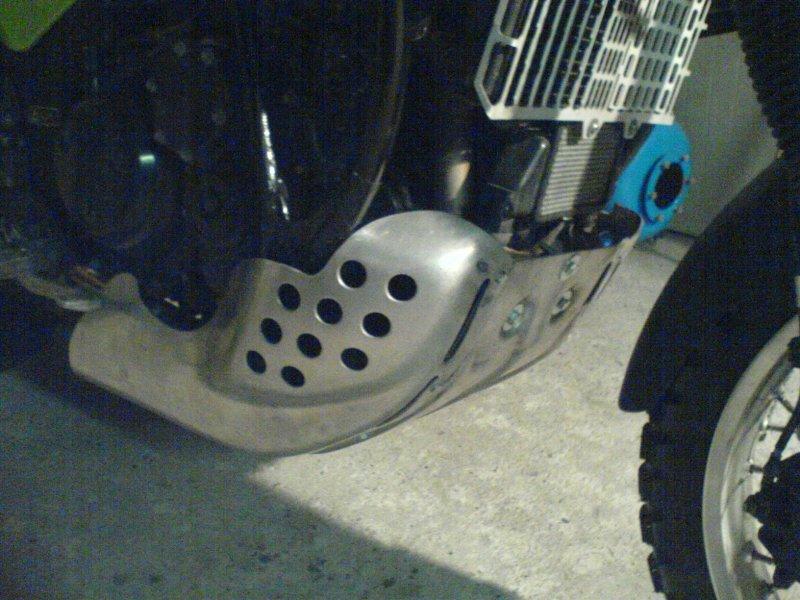

Robbe Geschrieben am Februar 8, 2008 Geschrieben am Februar 8, 2008 (bearbeitet) Hi,nach 12h Stunden schleifen, biegen und schrauben ist er fertige der Enduro Tiger Motorschutz.Die Basis ist der Motorschutz der Honda Africa Twin. Denn kann man mit Glück bei Ebucht günstig bekommen. Als Halterung dienen die Originalaufnahmepunkte des Africa Twin Schutzes. An der Tiger wurde er an folgenden Punkten befestigt- 3mal mit Schlauchschellen an der Querstrebe des TT Sturzbügels- 1mal mit einer 45mm Rohrschelle aus dem Sanitärereich, kurz hinter dem Sammelstück des Auspuffs- 1mal mit einem gebogenen Flachstahl an die untere Schraube des SeitenständersDie Flucht, wurde mit Hilfe von Richtlatten, die auf den Excenter gelegt wurden angepeilt. Anschließend die Seitenteile mit der Flex an die TT Bügel angepasst, fertig.So und nun die Bilder. bearbeitet Februar 8, 2008 von Robbe Zitieren

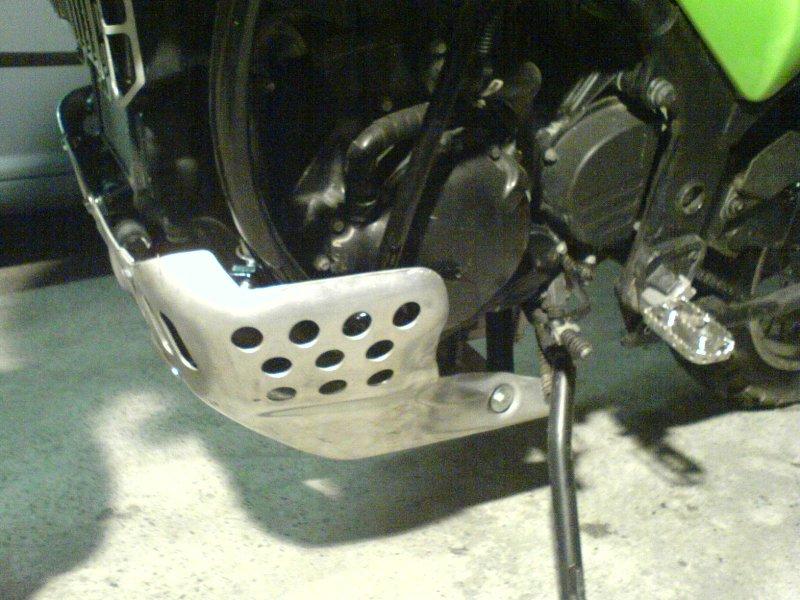

Robbe Geschrieben Februar 8, 2008 Autor Geschrieben Februar 8, 2008 (bearbeitet) Seitenansicht rechts bearbeitet Februar 8, 2008 von Robbe Zitieren
duffy Geschrieben Februar 8, 2008 Geschrieben Februar 8, 2008 Hallo Robbe,Hut ab, das sieht ja sehr ordentlich aus. Sind nur die Seitenteile von der Honda oder auch das Mittelstück?GrußKarsten Zitieren
Robbe Geschrieben Februar 8, 2008 Autor Geschrieben Februar 8, 2008 Tuto completto. Ja auch das Mittelstück ist von der Twin. Um es näher an den Krümmer montieren zu können, war es notwendig, eine kleine Beule reinzutreiben. Aber dafür sitzt es wie angegossen. Zitieren

Robbe Geschrieben März 10, 2008 Autor Geschrieben März 10, 2008 Ups, das Thema war ja völlig verschollen.@ Christian,Den AT Schutz habe ich bei Ebay komplett inkl. Versand für weniger als 70€ ergattert.Die benötigten Teile habe ich ja schon oben beschrieben. Am AT Schutz selber mußte ich nur die Seitenteile anpassen. Zur Montage sind alle Originalen Befestigungspunkte genutzt wurden.Wenn Bedarf ist Stelle ich Noch ein paar Bilder der Befestigungen rein.Lohnfertigung mache ich leider nicht, da es immer individuell angepasst werden muß. Vorteil an deinen HB Bügeln wie auch bei TT, die Querstrebe aus Rundmaterial. Da läßt sich der Schutz prima mit Rohrschellen fixieren. Zitieren

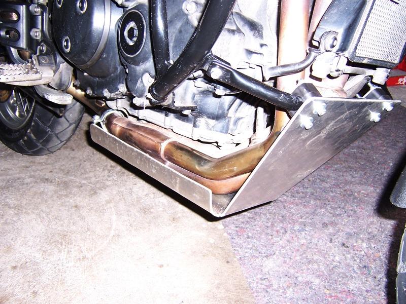

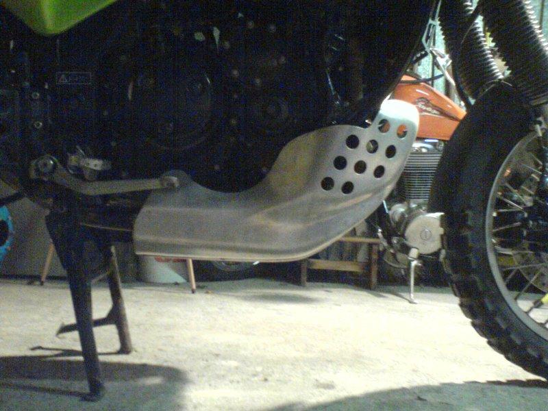

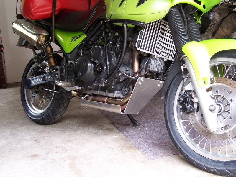

Robbe Geschrieben Juli 18, 2009 Autor Geschrieben Juli 18, 2009 Hi, da wieder ein paar Offroad Passagen auf den Tiger warten, wollte ich den Krümmer nicht ungeschützt lassen. Der AT Schutz ist weg, somit musste was neues her. 4mm ALU Blech waren diesmal die schnellse Lösung. Aber seht selbst, vielleicht ist das auch mal wieder eine Anregung für alle anderen Bastelhörnchen. Zitieren
