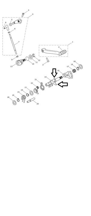

Gast Stummi68 Geschrieben März 19, 2015 Geschrieben März 19, 2015 Neuigkeiten von den Leidensgenossen auf Tiger-Explorer.com..... "......Apparently there is a shaft in the gearbox that has not been case hardened properly that is causing the problem on all bikes with the 3rd to neutral issue. So, they know what is causing it and how to fix it, the problem is that they will not get replacement parts until JULY 2015. ......" Zitieren
tourerthomas Geschrieben März 19, 2015 Geschrieben März 19, 2015 also erst im Juli soll das neue Teil zur Verfügung stehen...mhhh und was wurde jetzt bei mir verbaut... Zitieren
merkosh Geschrieben März 20, 2015 Geschrieben März 20, 2015 wahrscheinlich erst im juli in der benötigten menge ... du wirst eines der versuchskaninchen gewesen sein wo sie den fehler gesucht haben Zitieren
Gast Stummi68 Geschrieben März 20, 2015 Geschrieben März 20, 2015 (bearbeitet) also erst im Juli soll das neue Teil zur Verfügung stehen...mhhh und was wurde jetzt bei mir verbaut... ....naja, ehrlich gesagt, von der Funktion her kann ich mir nicht vorstellen, dass dieser Gear Selector Shaft (der ja vom Schalthebel betätigt wird und mit der Klaue die Schaltwalze steuert), wenn defekt, nur Probleme in den Gängen 3 -2 > N verursacht. .... aber die Jungs von T werden schon wissen was sie tun. Dass T noch am experimentieren ist hat mir auch mein gesagt.... sie suchen scheinbar noch ein paar Kaninchen zum Testen . Wichtig ist, dass die ganze Übung nix kostet, auch wenn's nervt. bearbeitet März 20, 2015 von Stummi68 Zitieren
tigertobo Geschrieben März 21, 2015 Geschrieben März 21, 2015 (bearbeitet) Dass T noch am experimentieren ist hat mir auch mein gesagt.... sie suchen scheinbar noch ein paar Kaninchen zum Testen . ...mein Name ist Hase... Seit heute habe ich ein neue Schaltwelle drin. Beim direkten Vergleich fielen die stärker ausgeprägten "Haken" an der Klaue auf. Bis jetzt klappt es. (3 mal klopf auf Holz) bearbeitet März 21, 2015 von tigertobo Zitieren

tigertobo Geschrieben März 23, 2015 Geschrieben März 23, 2015 das würde ja bedeuten, dass die anderen mit Ihrer EX auch noch Probleme bekommen... Hallo Thomas, Muss nicht sein, ich hatte von April 2012 bis Aug 2014 bereits eine Explorer, die hatte auf ihren 18000 km nichts am Getriebe. Das kam erst mit mit meiner 2015er Wir werden vermutlich nicht erfahren, was das Problem verursacht hat. Nicht ausreichende Härtung, Maßabweichungen, anderer Vorlieferant, oder, oder , oder... Zitieren

tigertobo Geschrieben März 26, 2015 Geschrieben März 26, 2015 Hat aber mal wieder nichts gebracht Damit gebe ich so langsam auf und schaue mich mal nach einem neuen Bock um. Hallo Fahrschüler, hat dein Händler die Teile über eine normale Ersatzteilbestellung erhalten? Meine Schaltwelle wurde direkt von Triumph Deutschland gesendet, es war deutlich erkennbar, das diese anders aussah als die (bereits im November) getauschte. Da mein Händler mit dem Problem nicht weiterkam, hatte ich mich direkt an Triumph gewendet. Gruß Zitieren
Gast Stummi68 Geschrieben März 27, 2015 Geschrieben März 27, 2015 Hallo Fahrschüler, hat dein Händler die Teile über eine normale Ersatzteilbestellung erhalten? Meine Schaltwelle wurde direkt von Triumph Deutschland gesendet, es war deutlich erkennbar, das diese anders aussah als die (bereits im November) getauschte. Da mein Händler mit dem Problem nicht weiterkam, hatte ich mich direkt an Triumph gewendet. Gruß Wurde / wird bei dir auch Schaltwelle + Walze + Gabel(n) getauscht? LG Andi Zitieren
