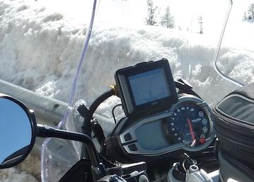

Jabba Geschrieben am April 22, 2013 Share Geschrieben am April 22, 2013 Hallo zusammen, Am Wochenende hatte ich das neue TomTom Rider in der Hand und da ich bis jetzt noch kein Navi hatte konnte ich nicht widerstehen... Nun habe ich mir noch die Touratech Navihalterung dazubestellt, da ich es vorne an der Scheibe montieren möchte.... Nun aber zum eigentlichen Problem, wie kriege ich am einfachsten das Stromkabel an meiner Ex nach vorne verlegt und wo kann ich den Strom abzapfen? Was brauche ich noch für Zubehör damit das auch richtig klappt? Ich hoffe, dass dies schon jemand gemacht hat und mir weiterhelfen kann. Bitte um Erklärung für Dummies, bin nämlich kein Elektriker... Vielen Dank schon mal! Grüsse, Dani Zitieren Link zu diesem Kommentar Auf anderen Seiten teilen More sharing options...

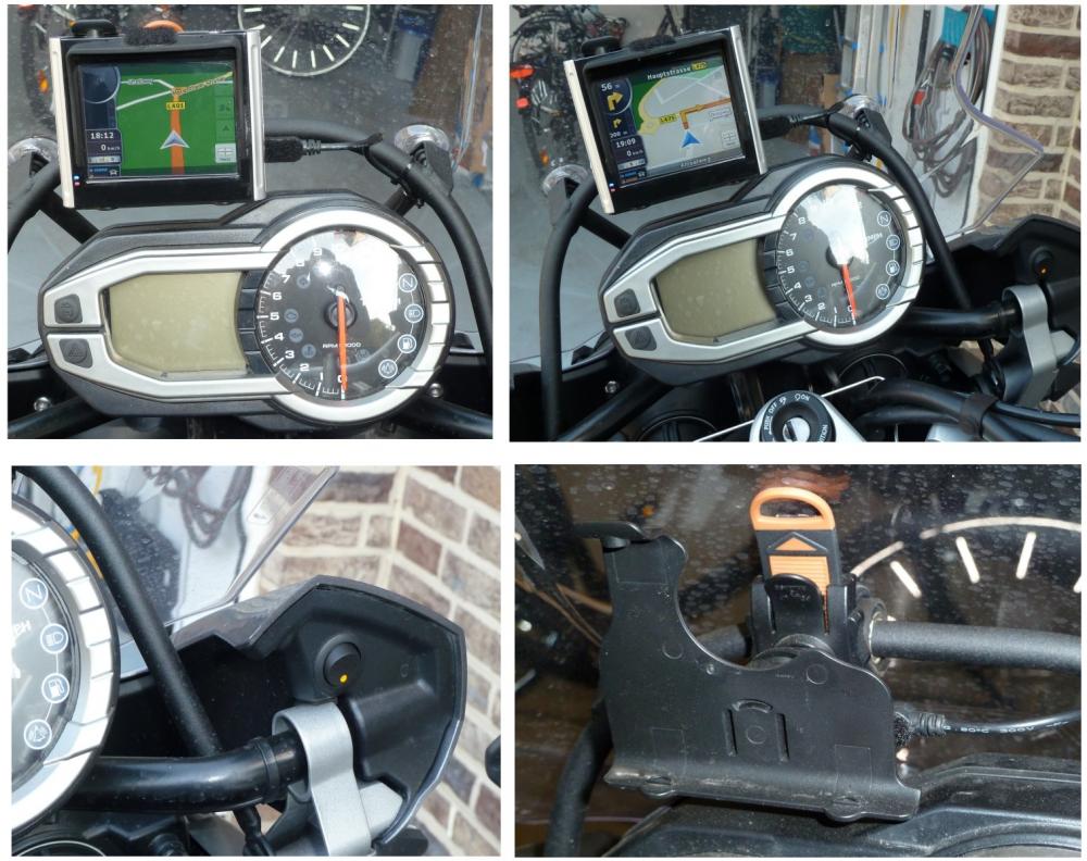

Remington Geschrieben April 22, 2013 Share Geschrieben April 22, 2013 Moin, moin, ich hab die Zusatzdose am Tank "angezapft". Nach Lösen der Schrauben ist da genug Platz für die Klemmen, das Kabel habe ich mit etwas Fummelei (kleine Hände und Finger erleichtern das Strippenziehen) unterm / am Tank vorbei nach vorne verlegt. Es endet in der rechten Verkleidung an der Scheibe. In der Verkleidung habe ich das Netzteil verbaut und mit einem kleinen Kippschalter mit LED (im Zubehör für wenig Geld) versehen. Dadurch kann ich das Netzteil stromlos schalten, da die Steckdose dauerhaft Strom liefert. Die Zuleitung zum Navi habe ich an der Scheibenhalterung verlegt und mit Kabelbindern befestigt. Ich guck mal, ob ich heute nachmittag Fotos einstellen kann. Gruß Volker Zitieren Link zu diesem Kommentar Auf anderen Seiten teilen More sharing options...

Remington Geschrieben April 22, 2013 Share Geschrieben April 22, 2013 Ich habe meine Navihalterung oberhalb der Ex-Instrumente. Ich verwende seit Jahren ein "Billig"-Navi von Pearl, mit dem ich auch zufrieden bin (kostet wenig, reicht aber für die Touren, die ich fahre, aus). Die Befestigung erfolgt mit einer dazu passenden Fahrradhalterung (wackelfrei und stabil). Ich hatte als Alternative eine Befestigung zwischen den Lenkerhalterungen erwogen, dann aber wegen der eingeschränkten Sicht und ggfs. komplizierten Kabelverlegung und/oder Steckverbindung zur Bordsteckdose verworfen. Falls du einen Stecker sucht, da gibt es noch eine Alternative von BAAS (BAAS DIN-WINKELSTECKER BA12). Einfach mal googlen oder bei Amazon schauen. Der Vorteil ist, dass der Stecker nicht nach oben absteht. Gruß Volker Zitieren Link zu diesem Kommentar Auf anderen Seiten teilen More sharing options...

Ralph Geschrieben April 22, 2013 Share Geschrieben April 22, 2013 (bearbeitet) Zum Navi-Anbau gibts schon diverse Infos klick hier Ich habe das so gelöst Halter selfmade, hat die 10.000 Testkilometer problemlos bestenden bearbeitet April 22, 2013 von Ralph Zitieren Link zu diesem Kommentar Auf anderen Seiten teilen More sharing options...
Jabba Geschrieben April 22, 2013 Autor Share Geschrieben April 22, 2013 Vielen Dank für die Hinweise... Sehe ich das richtig, dass bei Dir Ralph die RAM-Halterung direkt an der Originalverstrebung hängt? Falls das wirklich so sein sollte, mache ich das auch so... dann kann ich mir die knapp CHF 200.- für das Touratech Zeugs nämlich sparen... Zitieren Link zu diesem Kommentar Auf anderen Seiten teilen More sharing options...
Ralph Geschrieben April 22, 2013 Share Geschrieben April 22, 2013 Ja, ich hab diese Klemmverschraubung direkt an den Scheibenhalter gemacht und um ein Verdrehen zu verhindern von der Scheibenaufnahme unten ein 2er Alu nach oben an den Klemmhalter geschraubt. Sieht man auf dem Bild von vorn, bei Bedarf kann ich noch ein Besseres machen. Strom "klaue" ich am Standlicht, da wird es nicht vergessen abzustöpseln und das Kabel habe ich unter dem Alublech versteckt. Ist etwas Bastelarbeit, aber preiswert. Den Originalhalter von Triumph wollte ich nicht, da ich das lieber symetrisch haben wollte (ja, klingt komisch bei meinem Dreirad ) So ist das schön in der Mitte und man kann beim Fahren mit einem Auge mal drauf schauen Zitieren Link zu diesem Kommentar Auf anderen Seiten teilen More sharing options...

Remington Geschrieben April 22, 2013 Share Geschrieben April 22, 2013 (bearbeitet) So, jetzt hab' ich auch die Bilder Gruß Volker bearbeitet April 22, 2013 von Remington Zitieren Link zu diesem Kommentar Auf anderen Seiten teilen More sharing options...

Jabba Geschrieben April 23, 2013 Autor Share Geschrieben April 23, 2013 Volkers Lösung sieht auch ganz gelungen aus, Vielen Dank für die Bilder und auch die anderen Antworten... Muss mir noch genau Gedanken machen für welche Variante ich mich jetzt entscheiden werde... Zitieren Link zu diesem Kommentar Auf anderen Seiten teilen More sharing options...

Remington Geschrieben April 23, 2013 Share Geschrieben April 23, 2013 ...mir ist zu meinem Einbau noch folgendes eingefallen: Ich habe das Netzteil des Navis in der rechten "Kommode" unterhalb der Scheibe verbaut. Da ist genug Platz drin und die Abdeckung lässt sich leicht nach Lösen der drei Schrauben entfernen. Das ist natürlich nur für die Navis möglich, die ihren Saft über ein eigenes Netzteil bekommen. Da das Netzteil im Stecker über eine eigene Sicherung verfügt, ist eine zusätzliche Absicherung nicht erforderlich. Es muss halt nur ein Schalter zur Stromunterbrechung verbaut werden. Das ganz funktionierte bei meinem Navi ganz gut. Bei anderen Navis sieht das natürlich schon wieder anders aus Es grüßt Volker Zitieren Link zu diesem Kommentar Auf anderen Seiten teilen More sharing options...
