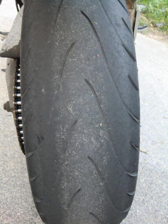

Ich habe jetzt seit über einem Jahr das Arrows Racetune drauf. Nummer weiß ich leider nicht.
Spritverbrauch liegt inzwischen nach folgenden Modifikationen zwischen 5,2 und 6l.
K&N, zweite LuFi Öffnung, 18/46er Übersetzung.
Die VTR und die beiden Hornets brauchten auf der letzten Tour durch Mittelitalien stets 1-2l mehr auf 100km.
So langsam kann ich allerdings nicht gewesen sein, wenn der Piro2 nach 5500km so aussah. Übrigens kein Reifen den ich empfehlen kann. ;)

@nairolF:
Das kann dann ja nur das 20287 (mit ESD und SLS) oder das 20288 (mit ESD ohne SLS) sein. Wenns Dich interessiert, kannst Du das beim :D -lichen auslesen lassen oder Du beschaffst Dir ein VAG OBDII Kabel und machst das selbst, dann weist Du genau, was für ne Power Du in Deinem Kästchen drinnen stecken hast, damit Deine Reifen immer ein schönes Laufbild aufweisen...! :wistle:

Hallo Florian,
habe auch den PIRO2 drauf und bei mir sieht er noch nicht ganz so krass, aber ähnlich aus. Stehe also bald vor der Wahl. Welchen Reifen würdest Du denn empfehlen ?

Hi Ingo,
auch wenn das hier ein wenig O.T. ist:
Ich packe nur noch Sportreifen drauf, auch wenn die keine 5500km schaffen. Für nur daheim rumfahren würde ich den Z6 nehmen oder den Roadsmart ausprobieren. Aber ich beweg die Tiger fast nur im Ausland (Berge).
Bisher war ich recht angetan vom Diablo Rosso, habe aber günstig den Qualifier II bekommen und der wird als nächstes gefahren.
Meine Freundin hat schon den zweiten Satz auf ihrer VTR und findet ihn um Längen besser als den PiPo. Das Mädel trödelt übrigens auch nicht. ;)
hallo florian,
kollegen (die schneller sind als ich (mit speedys)) haben mit dem qualifier II bei 15 Grad auf feuchtem asphalt keine chance dem roadsmart zu folgen und ich habe da keine rutscher und bin völlig auf der sicheren seite....
probier ihn ruhig aus und die letzten tests bzgl touringsport vs sportreifen in der MO
sagen eindeutig das du mit letzteren nur auf der rennstrecke vorteile hast. in den bergen - auch zügig bis sehr zügig eben nicht.

Hallo Florian,
probier den Roadsmart unbedingt mal aus. Das Teil ist genial, ich glaube auch, dass Du einen Sportreifen damit nicht vermissen wirst!!
Schönen Gruß
Wilfried
Hi Wilfried,
genau das gleiche sagte mir der Spasstom vom MPR2. Und wie der fährt weiß ich. Ich kam damit jedenfalls nicht klar(jedenfalls nicht so schräg und schnell wie ich wollte) und werde in der Richtung keine Experimente mehr machen.

Hi Wilfried,
Hallo Florian,
ich will Dich bestimmt zu nichts überreden. Aber der Roadsmart ist m.E. eine ganze Ecke sportlicher einzuordnen als der MPRII. Einen Versuch glaube ich wärs wert, schon alleine der Kosten wegen. Aber wie gesagt: überreden will ich Dich natürlich zu nichts.
