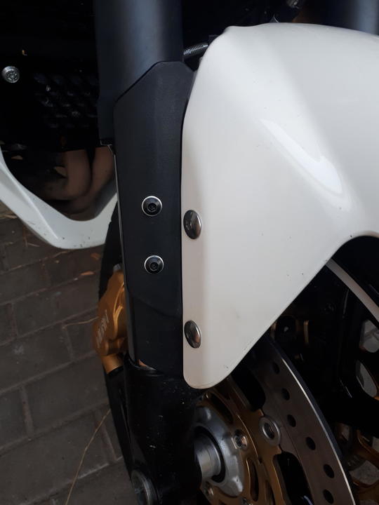

carvetiger Geschrieben Juli 6, 2010 Geschrieben Juli 6, 2010 Ich habe mir die größeren "Holmschützer" der SE montiert. Kein Problem mit meinen Simmerringen und die Standrohre sind seither immer sauber! Interessant wäre zu erfahren, wer die größeren Abdeckungen fährt und wer von denen ebenfalls mit undichten Gabeln zu kämpfen hat!? Vielleicht ist das eine einfache Lösung .... wolfgang Zitieren

Amurtiger Geschrieben Juli 6, 2010 Geschrieben Juli 6, 2010 ich kann mir das nicht vortstellen,aber wenn das so wäre dann hätte triumph damit abhilfe verschaffen ... Du kannst Dich drauf verlassen, dem ist so. Die Gabel bekommt nichts mehr ab. Zitieren

RJD Geschrieben Juli 9, 2010 Geschrieben Juli 9, 2010 Ich habe im Dezember die Tauchrohre erneuern lassen weil diese Riefen hatten. Die linke Gabel war dadurch undicht. Gleichzeitig habe ich die großen Gabelprotektoren montiert. Jetzt nach ca. 4.000 km habe ich schon wieder Riefen in beiden Standrohren! Es ist aber noch keine Undichtigkeit vorhanden. Schon beim ersten mal gab es von T. keine Kulanz! Zum glück hatte ich die Anschlußgarantie von T. Am Montag habe ich einen Termin in der WS da ich noch viele andere Kleinigkeiten habe (Tankanzeige spinnt, Motor startet sporadisch nicht, lastabhängiges Rasseln aus dem Motor...). Ich hatte vor dem Norwegenurlaub auch noch die Schwinge überarbeiten müssen weil der rechte Ketteneinsteller festgegammelt war (Bj 2007!) und dadurch die Schraube abgedreht war. Auskunft T. neue Schwinge (945,00 EUR). Ich habe dann noch einen Metallbaubetrieb gefunden der mir die Schraube ausgebohrt und das Gewinde überarbeitet hat. Soviel zum Thema Triumph - Qualität und wie sehr T. hinter seinem Produkt steht. Gruß Rainer Zitieren

Don_64 Geschrieben Juli 9, 2010 Geschrieben Juli 9, 2010 Meine hat jetzt 15000 drauf und seit ca. 5000 fahre ich die großen Schützer der SE. Immer alles sauber, keine Riefen und auch noch keine Probleme. Liegt es am Baujahr? Meine ist 2009 ... Grüße, Don Zitieren
Gast mischka Geschrieben Juli 9, 2010 Geschrieben Juli 9, 2010 Meine (Bj.08) hat 13tkm runter. Die größeren Schützer der SE sind seit gut 7tkm montiert. Das linke Rohr hatte bei 9,5tkm eine tiefe lange Riefe, war aber noch dicht. Die Riefe ist trotz der SE-Schützer in den Holm gekommen und befand sich seitlich hinten. Da es nur eine Frage der Zeit ist bis der Simmerring undicht geworden wäre und eine lange Tour an stand, habe ich es austauschen lassen. Ich pflege meine Gabelholme nach jeder Fahrt mit Silikonspray. Für die Fraktion..."Wenn Gott gewollt hätte das Motorräder sauber wären hätte er Spüli in den Regen getan"...ist die Tiger m.E. nicht geeignet. Die ist pflegeintensiver als so mancher Japaner. Dafür sieht man die unterwegst so gut wie gar nicht. Ich hatte dieses Jahr geplant mein Zweitmoped SV durch eine Street Triple zu ersetzen. Das ist erstmal gestorben. Zitieren
