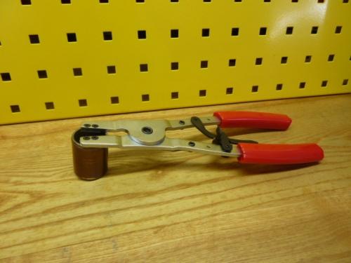

Der Beitrag war hier falsch. Habe ihn versetzt.
Das mit der Zange ist eine gute Idee.
Der Beitrag wurde bearbeitet von maley am Heute um 07:53 Uhr
Tigger#77
Geschrieben: Gestern um 16:36 Uhr
Beiträge: 156
Mitglieds-Nr.: 310
Mitglied seit: 2006-07-28
Ich fahre T400
Ich wohne in Franken
Für solche "Katastophen" habe ich mir das gekauft...nicht die Endlösung, aber funzt. cool.gif
